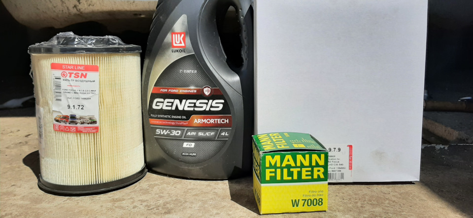

Масло Genesis Armortech FD 5W-30 4л. — 3300,00р.
Фильтр масляный двигателя MANN-FILTERW 7008 1шт. — 708,00р.
Фильтр воздушный двигателя, круглый TSN 9.1.72 1шт. — 476,00р.
Фильтр салона TSN 9.7.9 1шт. — 299,00р.

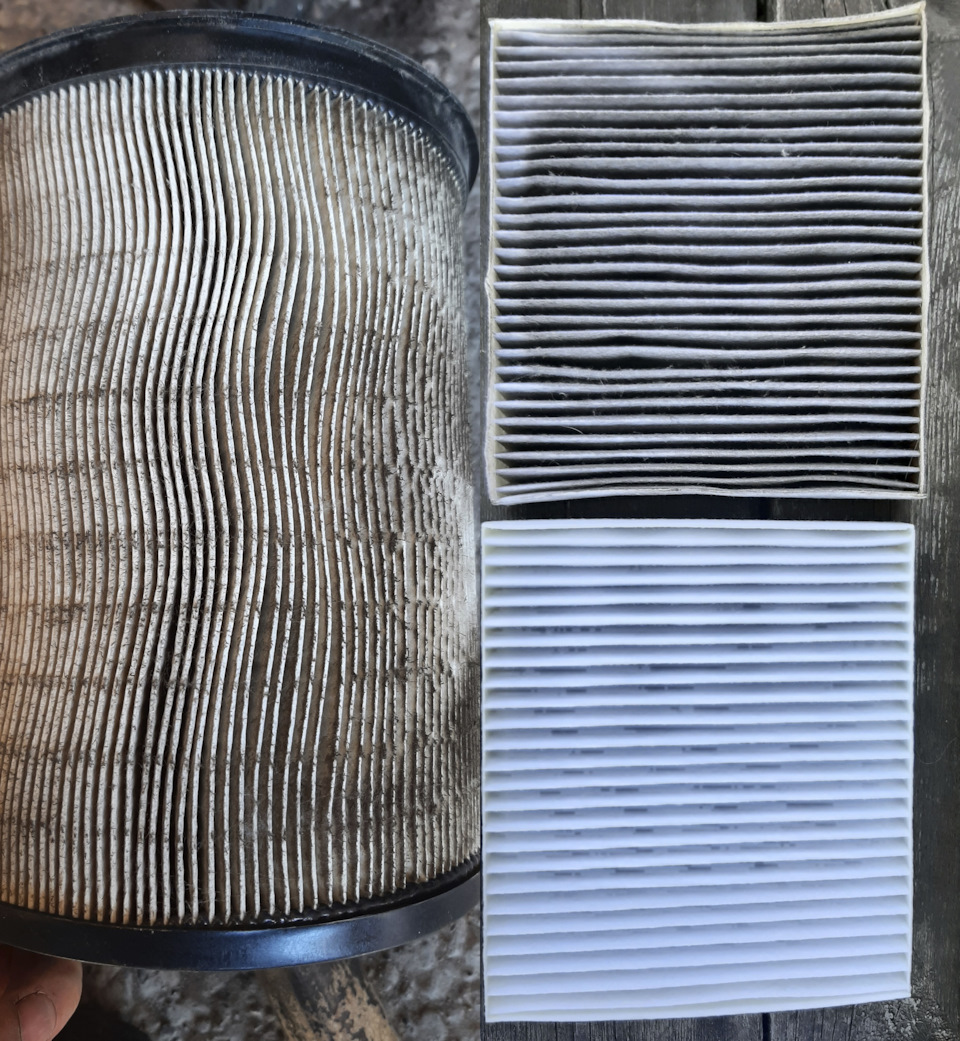

Ну и самое сложное в работе было заменить салонный фильтр:) Времени на его замену потратил наверно больше чем на рычаги.
Комментарии 6
Научился менять фильтр побыстрому, надо его бантиком сложить, за педали сунуть и заталкивать, он в таком виде уменьшается по всей площади, а потом обратную форму принимает, в итоге ни заломов, ничего такого. Гемор только педаль открутить. Я последний раз менял минут за 15) а первый да, часа полтора)
Да я раньше без снятия педали быстрее менял наверно, а в этот раз и педаль снял и бантиком и как только не вставлял, он начинает заходить, потом начинает там распрямляться и упирается во что, короче нервы мне потрепал в этот раз:)))
