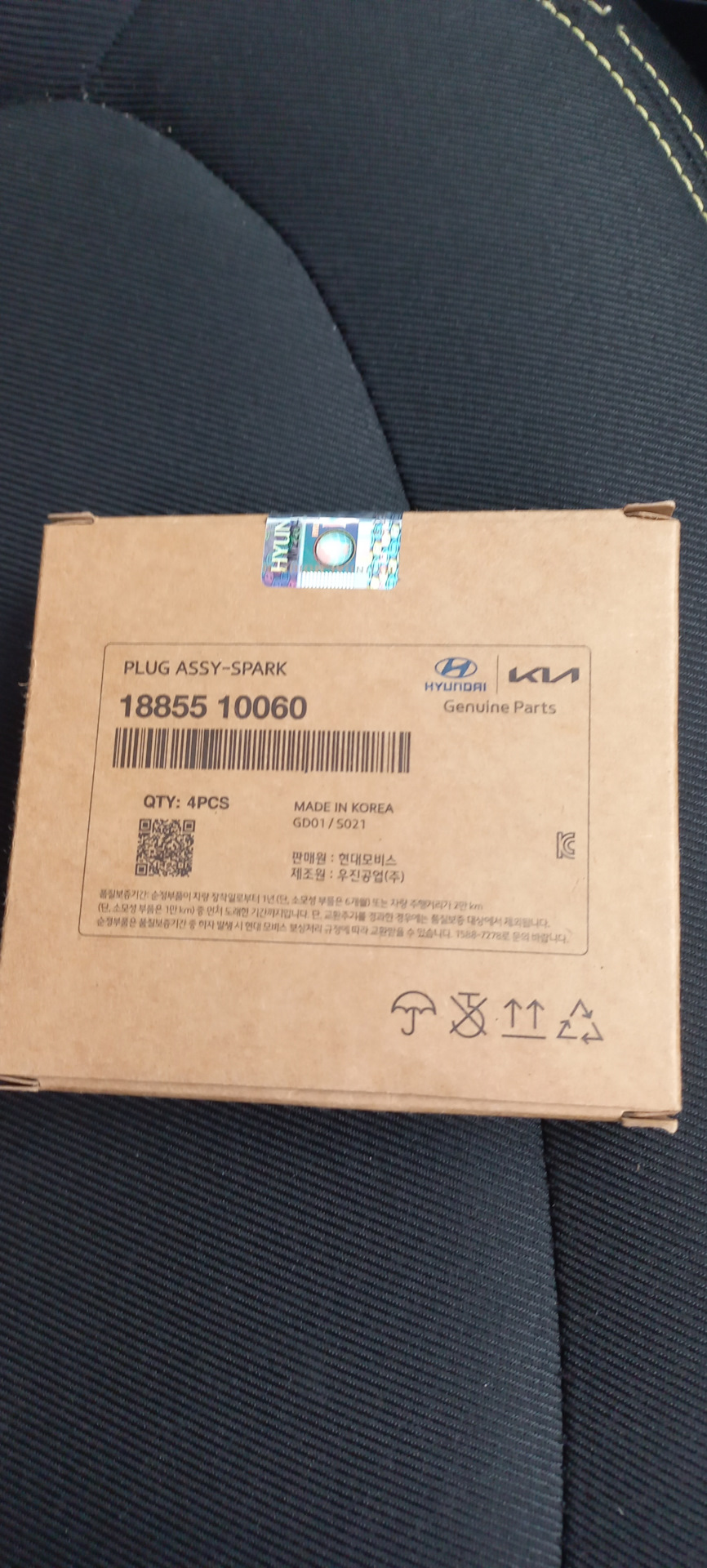

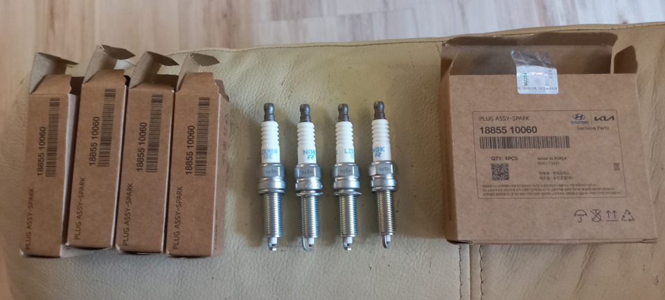

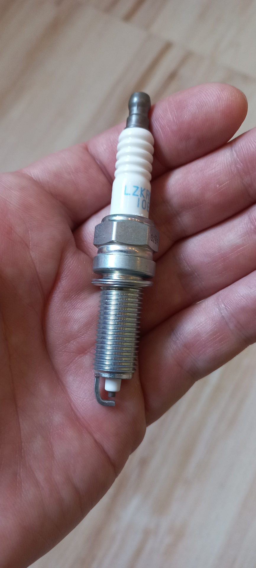

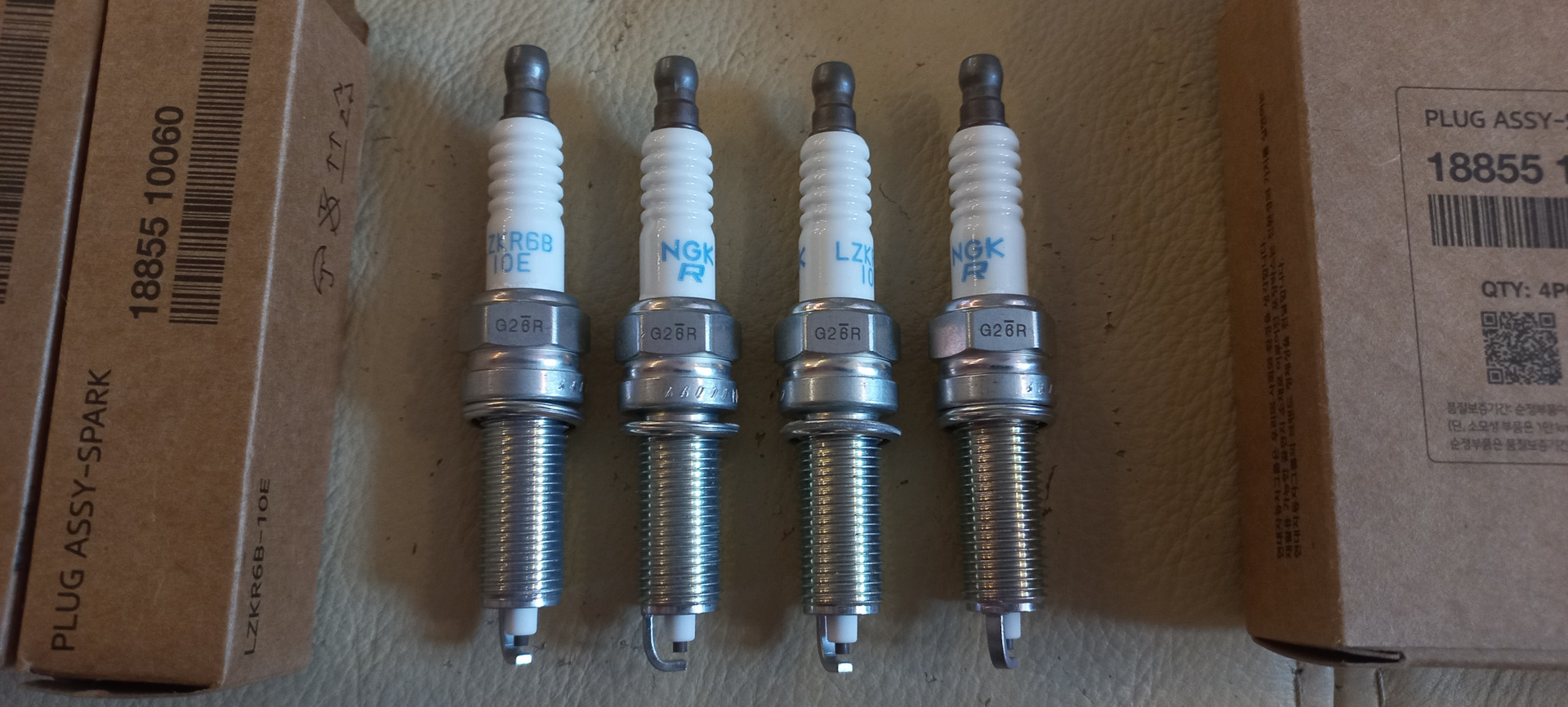

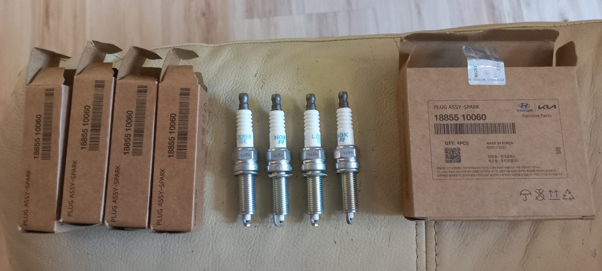

Решил поменять свечи. Больше для самоуспокоения. Так как последняя замена была при прошлом хозяине. Цены сейчас на них конские. Приценивался долго. В итоге нашёл в магазине, специализирующемся на запчастях для корейцев. Только вот свечи мне предложили с другим артикулом, нежели идут по VINу. Менеджер сказал, что они также подходят к мотору 1,6. У меня мотор 1,6 GDI. Вообщем я купил свечи с артикулом 18855-10060 вместо 18846-10060.
В связи с этим вопрос, подойдут-ли реально эти свечки, или нет?
За ранее спасибо за помощь.

Нет не подойдут. На вашем двигателе стоят иридиевые. Вы купили простые. Теоретически их можно вкрутить, но как это отразится на работе вашего двигателя уже на ваш риск. Менеджеру который предложил такую замену и ещё сказал что подходят, можете смело предложить поменять место работы.
Понял. Спасибо.
На фото обычная свеча, а для GDI необходимы иридиевые свечи, из-за сложного смесеобразования. Я бы точно не стал ставить то, что вы купили. Обменяйте с доплатой на иридиевые, которые и раньше стоили дорого.
