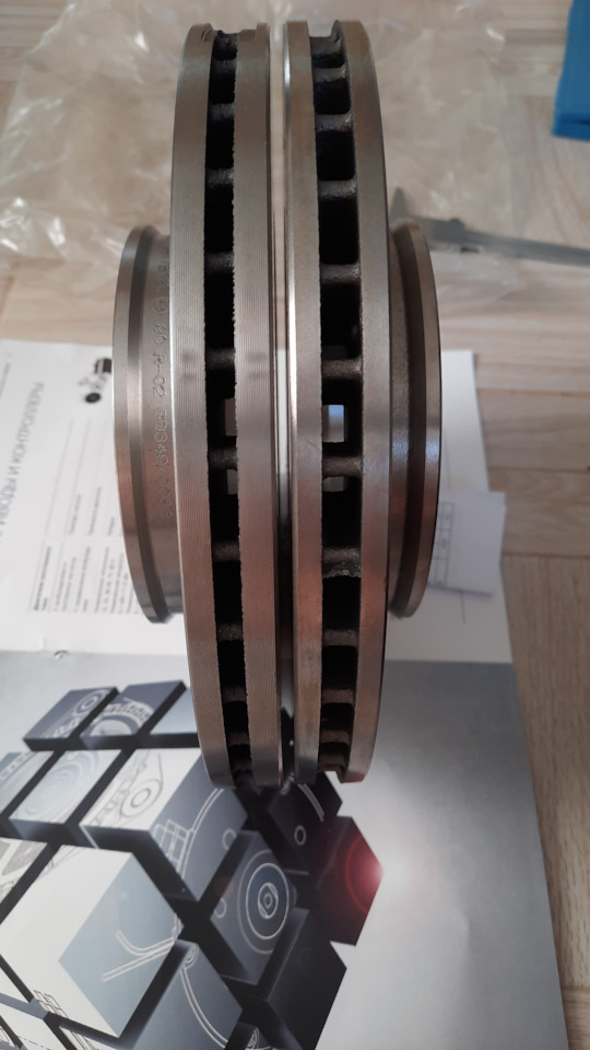

При переобувке с лето на зимуТУТ была произведена ревизия остатков передних колодок и состояния передних тормозных дисков, которые по моему расчету должны были заканчиваться, так как колодки были заменены на пробеге 44400 км ТУТ, а пробег дисков уже 87000 км.
И тут я столкнулся с выбором дисков и колодок. Каких критериев выбора на драйве только не встретишь:

Выбор осложнили последствия политических событий и экономических последствий. Многие хорошие варианты, установленные людьми до 24.02.2022, в настоящее время в бюджет не укладываются. Так, очень хотелось установить диски Nisshimbo с их же колодками. Но до событий диски стоили в районе 2 т.р. за шт., сейчас уже минимум 4 т.р. за шт.
Поэтому стал искать альтернативу.
Очень понравились записи по сравнению дисков и колодок от MrPuPs ВЫБОР ДИСКОВ и ВЫБОР КОЛОДОК. Большое ему спасибо за те видео и тесты, которые он проводит. Очень познавательные.
Во второй части по выбору дисков MrPuPs выдвинул догадку, почему диски на одни и те же авто весят по разному: 1. Состав металла, а 2. Это толщина металлических частей дисков и расстояние между ними. Толщина рабочих частей дисков может влиять на их устойчивость к перегреву.
Это также подтвердили некоторые драйвовчане (Silence163, Pastime) при анализе отличий дисков SangSing Brake SD1110 и SD2039. При одинаковых внешних параметрах вес отличается почти на 700 грамм 4800 гр. против 5500 гр.
Таким образом, я решил остановить выбор на следующей связке диски-колодки: диски SD2039 (2550 рублей шт.)
колодки NP6041 (2500 рублей комплект)
На фото не получилось снять как блестит цветной металл на рабочей поверхности колодки, который придает ей мягкости.
При установке вопросов не возникло, слегка (напильником) только подточили колодки, потому что они немного тяжеловато входили в направляющие.
Состояние снятых колодок SP1399A с двух сторон было одинаково, колодки не развалились. Претензий к ним за 43000 км. не было (не пылили, ни скрипели).
Выработка на старых дисках была уже очень большой, замерить оставшуюся толщину не получилось.
При выезде с сервиса никаких скрипов и бряканий не выявлено. Дальше будем обкатывать и смотреть.
