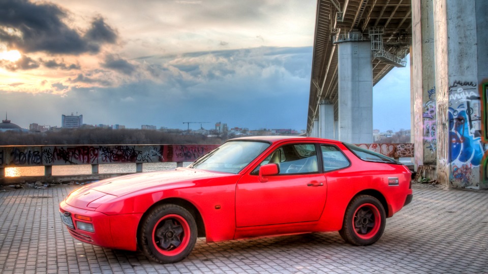

Тут я постараюсь написать максимально объективный первичный анализ о проблемах, о своих предпочтениях, перспективах и о машине в целом. Так же пост носит характер напоминалочки самому себе о том, к чему же я иду и что надо сделать. И, конечно же, отчасти я вопрошаю совета у знатоков :)
Итак,
Проблемы:
1. Электрика. Я этого при осмотре почему-то не заметил, в полной мере все понял уже по пути домой. Все друг на друга закоротило, левый поворотник, свет, стопы и стрелка уровня бензина. Нажимаешь на тормоз — загорается левый поворотник, уровень бензина снижается на четверть, загораются огни заднего хода. Включаешь свет — стрелка вообще падает на ноль. Кроме того, стопы, задние габариты и поворотники горят еле-еле. Не горит одна передняя габаритка, но там не знаю, может быть просто сгорела лампочка. Итак, тестер в зубы и в гараж! :)
2. Стартер. Тоже отчасти электрика :) Иногда при попытке завестись, стартер не крутится, и возникает ощущение, что что-то куда-то закоротило. Напряжение проседает, появляется жужжащий звук (бензонасос?) и все. Некоторые манипуляции, похожие скорее на шаманские ритуалы, с окружающим пространством все же помогают нормально раскрутить стартер.
2. Сцепление. Мне оно кажется чрезмерно тугим, особенно в конце. Не знаю конечно, но на мой взгляд так быть не должно. Да и такие нагрузки на тросик ни к чему.
3. Замок багажника. Багажник открывается с кнопки. Точнее как открывается, делает героическое усилие и сдается. Багажник остается закрыт. Ощущение, будто двигателю не хватает мощи этот самый замок открыть. Я бы вообще механику сделал и не парился.
4. Лампа масла. Горит и напрягает. Не сверхкритично, но глаз режет. Заодно хочется понять, почему.

Где-то масса отходит, 100% синдром.
с моторчиком багажника у меня была чудная история. Так как крайне надоело глушиться, чтобы хоть что-то вытащить, решил, что моторчик пора оживлять. Ладно, разобрал, перебрал замок, проверил контакты — чудо, заработал. Плюс за одно еще поменял амортики для багажника, чтоб уж весь багажный отсек привести в идеальное состояние. У самого моторчика очень странный принцип работы: он натягивает и отпускает тросик вращаясь просто по кругу, то есть замок будет открыт только когда моторчик пройдет через самую отдаленную точку на окружности от замка. В результате, делая это вслепую, ибо положение моторчика не видно за ковром, жмешь кнопку, багажник открывается, отпускаешь, вынимаешь вещи и непринужденно закрываешь багажник. На следующий день, сажусь в машину, выезжаю, проезжаю 100 метров, на лежачем полицейском багажник открывается как огромный спойлер. И так стало каждый раз. Просчет инженеров в чем: если моторчик не зафиксирован в самой ближайшей точке на окружности к замку, замок будет закрыт не полностью, лишь частично, в зависимости положения самого тросика. В комбинации с моими мощными амортами, если не довести до конца, багажник будет всегда открываться самостоятельно и причем в самый неподходящий момент. Поэтому, советую просто использовать механику и ставить тогда только один рабочий амортик :)
О, спасибо за такой подробный комментарий, посмотрю как-нибудь, что там да как.
