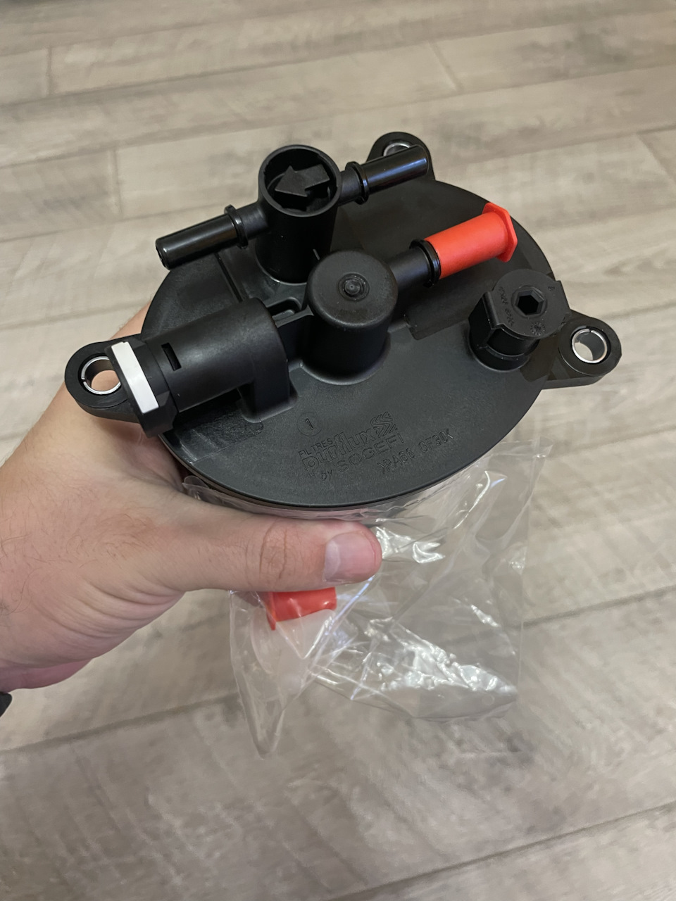

Начал с топливного фильтра. Его я заказывал по PSA-шному номеру 1611659080. Приезжает по нему коробочка EUROREPAR, внутри которой находится кошерный Purflux, он же оригинал для дизелей 2.2.
На момент покупки это был самый бюджетный способ приобрести Purflux. Обошёлся в 2785 рублей, до сих пор продаётся по этой же цене. Спасибо французам! На топливном фильтре лучше не экономить, опыт других владельцев говорит, что Purflux — самый правильный выбор.

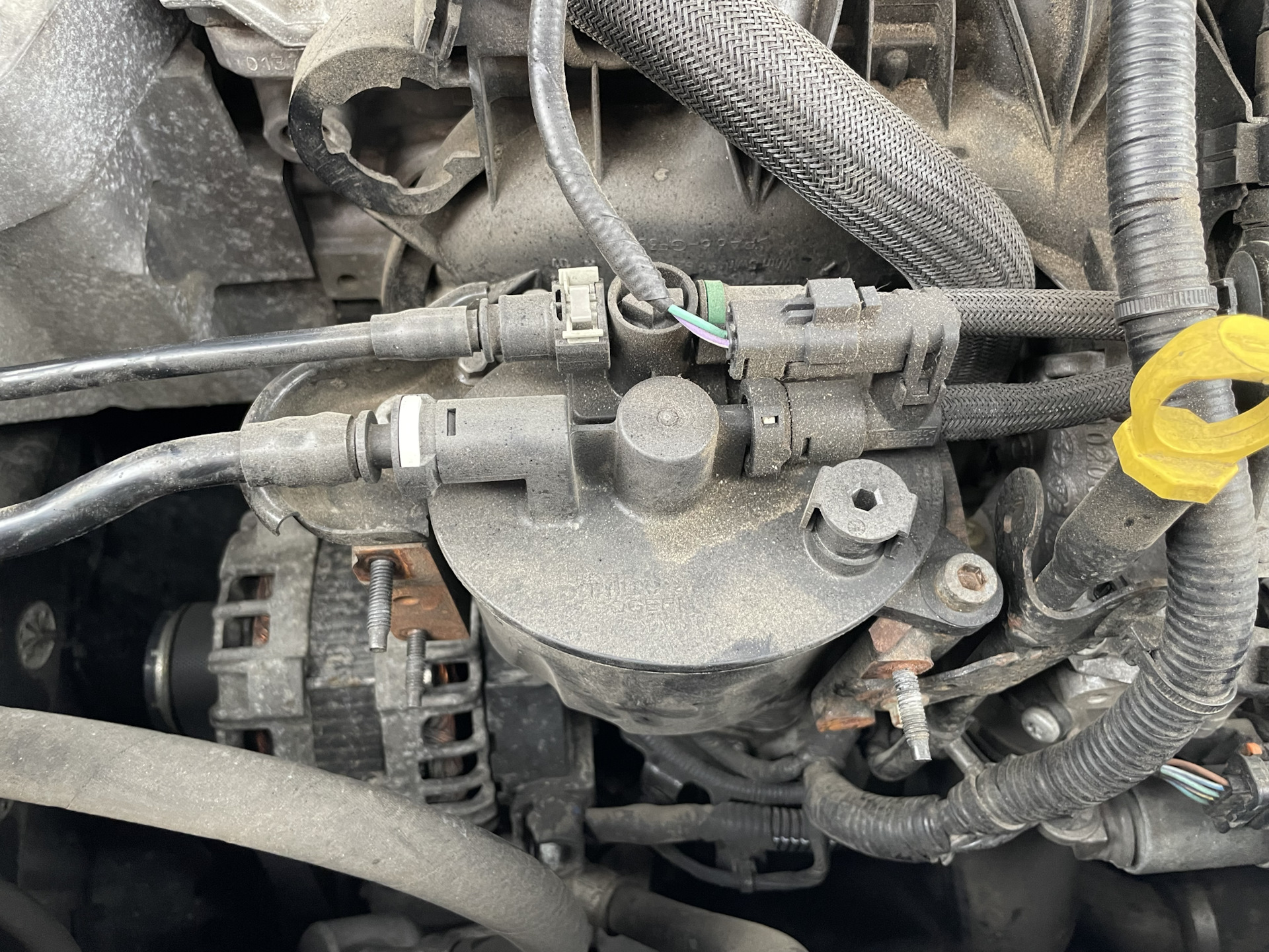

Снял декоративную крышку двигателя, увидел, что стоит также фильтр Purflux.
Снял металлическую защиту фильтра и пластиковый пыльник, отсоединил шланги подачи и обратки.

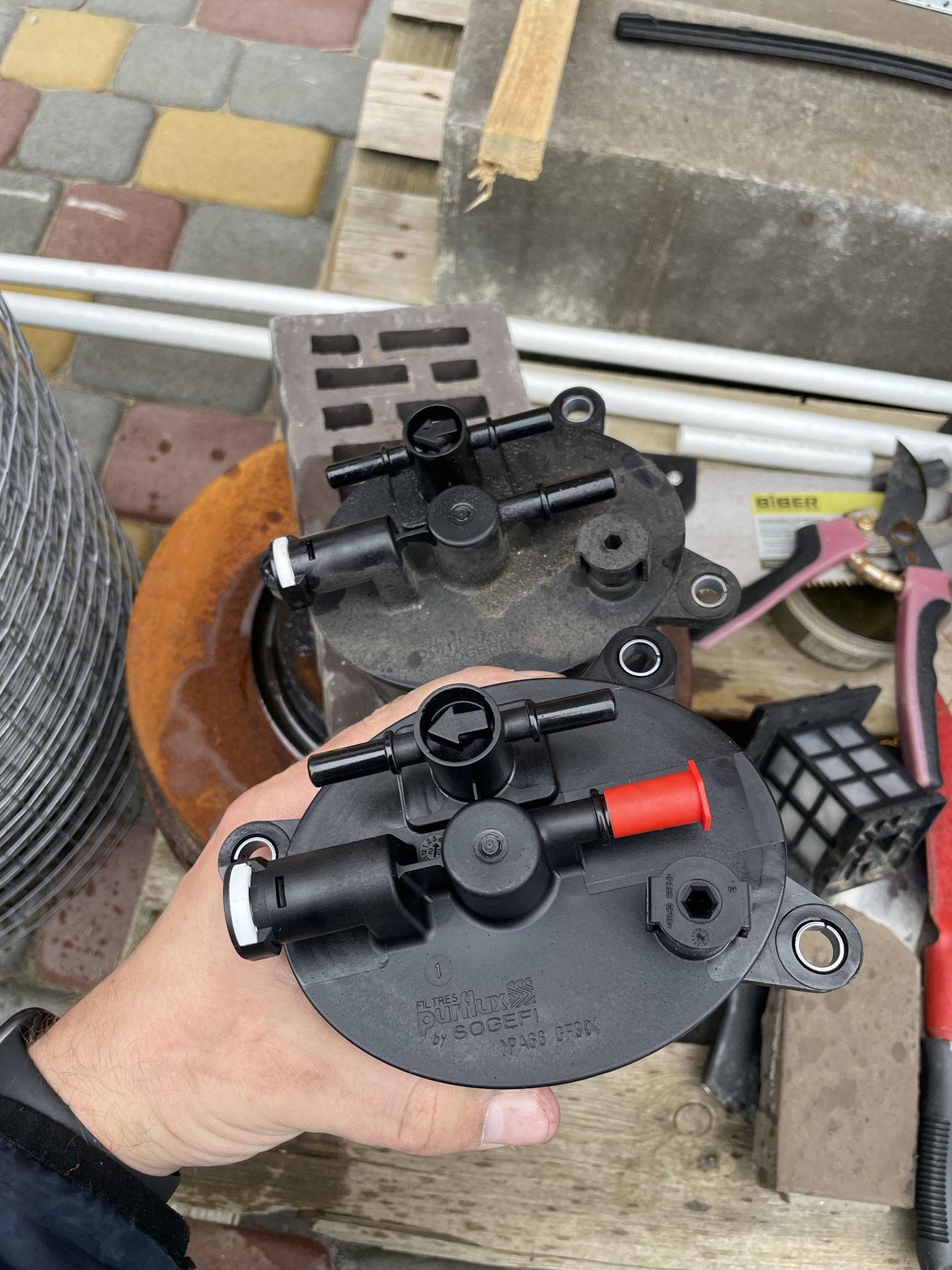

Приятно, что в комплекте с фильтром есть пластиковые заглушки для шлангов, которые можно использовать, чтобы в шланги не попала грязь. Открутил сам фильтр, отсоединил от него разъём датчика наличия воды и вынул его. Из снятого фильтра выкрутил датчик наличия воды и вкрутил его в новый фильтр. Тут главное на забыть уплотнительное кольцо датчика — оно может остаться на старом фильтре.
Установил новый фильтр на место и подсоединил все шланги, кроме обратки в бак. В отличие от бензиновых двигателей, где топливо успешно прокачивается бензонасосом, в дизеле важно не завоздушить систему, чтобы ТНВД не работал "на сухую" и смог начать качать топливо.

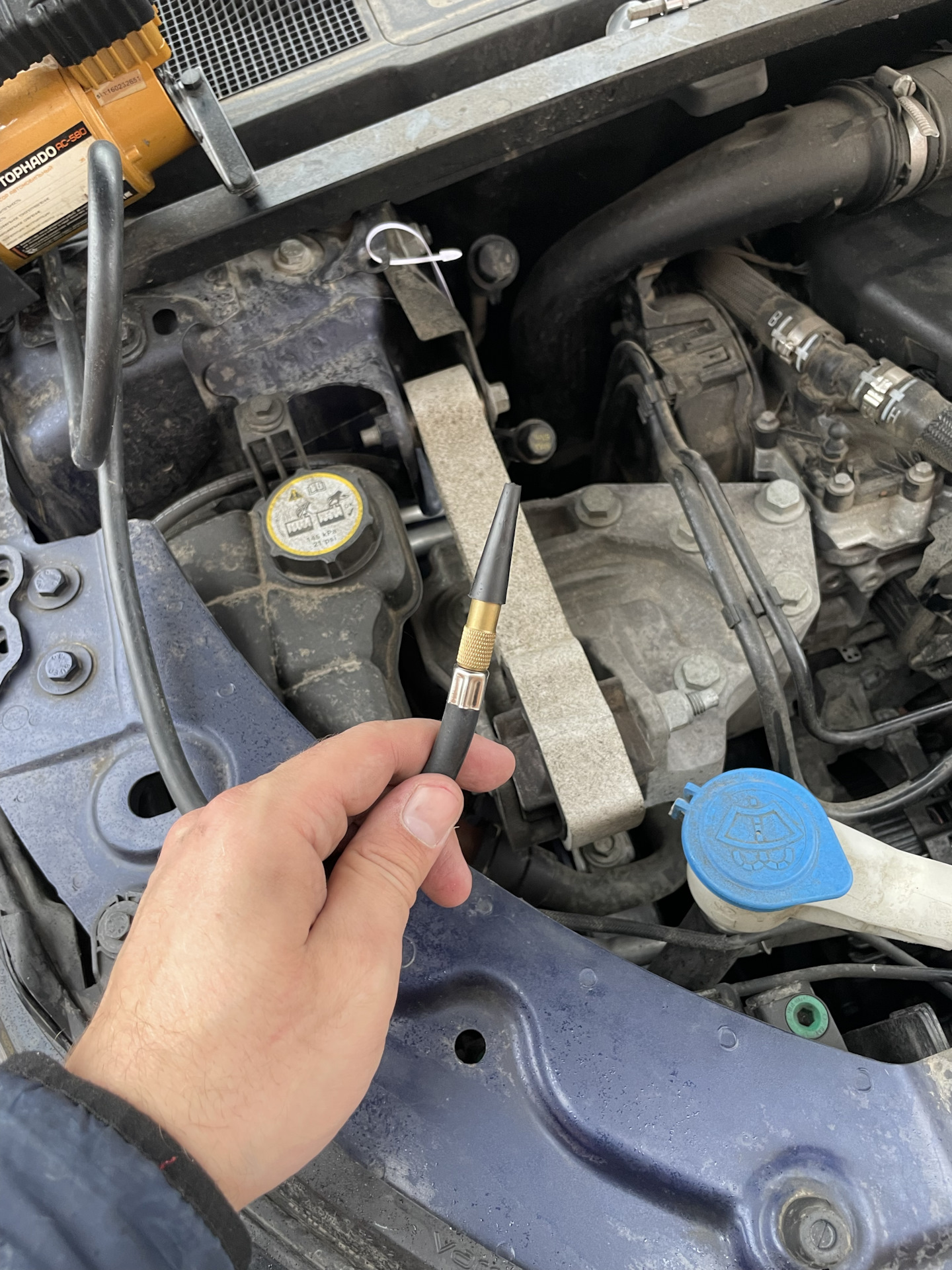

Прокачивать решил методом "создай давление в баке через обратку". Другой способ — "всоси топливо в фильтр силой лёгких", но он мне не понравился)
Качал обычным компрессором с конусной насадкой, такая есть обычно в комплекте. Вставил её в шланг обратки, прижал и начал качать.
Тут важно не переусердствовать и не создавать слишком большого давления в баке. Но обычный шинный компрессор его и не создаст. Через некоторое время топливо из бака под давлением начнёт поступать в фильтр, наполнит его и начнёт вытекать из выхода обратки. Тут лучше не прекращать прокачку с первыми каплями солярки из фильтра, а слить чуть побольше. Я сначала ограничился первыми каплями, в результате чего мотор завёлся, заглох и дальше заводиться не хотел. Продавил через фильтр побольше топлива, и мотор завёлся, хоть первый раз и пришлось покрутить стартёром подольше. Чтобы солярка не лилась под капот при прокачке, надел шланг на выход фильтра и направил его в ёмкость. Важный момент — после окончания прокачки нужно открыть топливозаливную горловину и выпустить воздух из бака!

Большим шприцом солярку в фильтр накачал и все или на фильтре есть помпа, но это гемор.
Мне компрессором вполне понравилось — быстро, удобно
