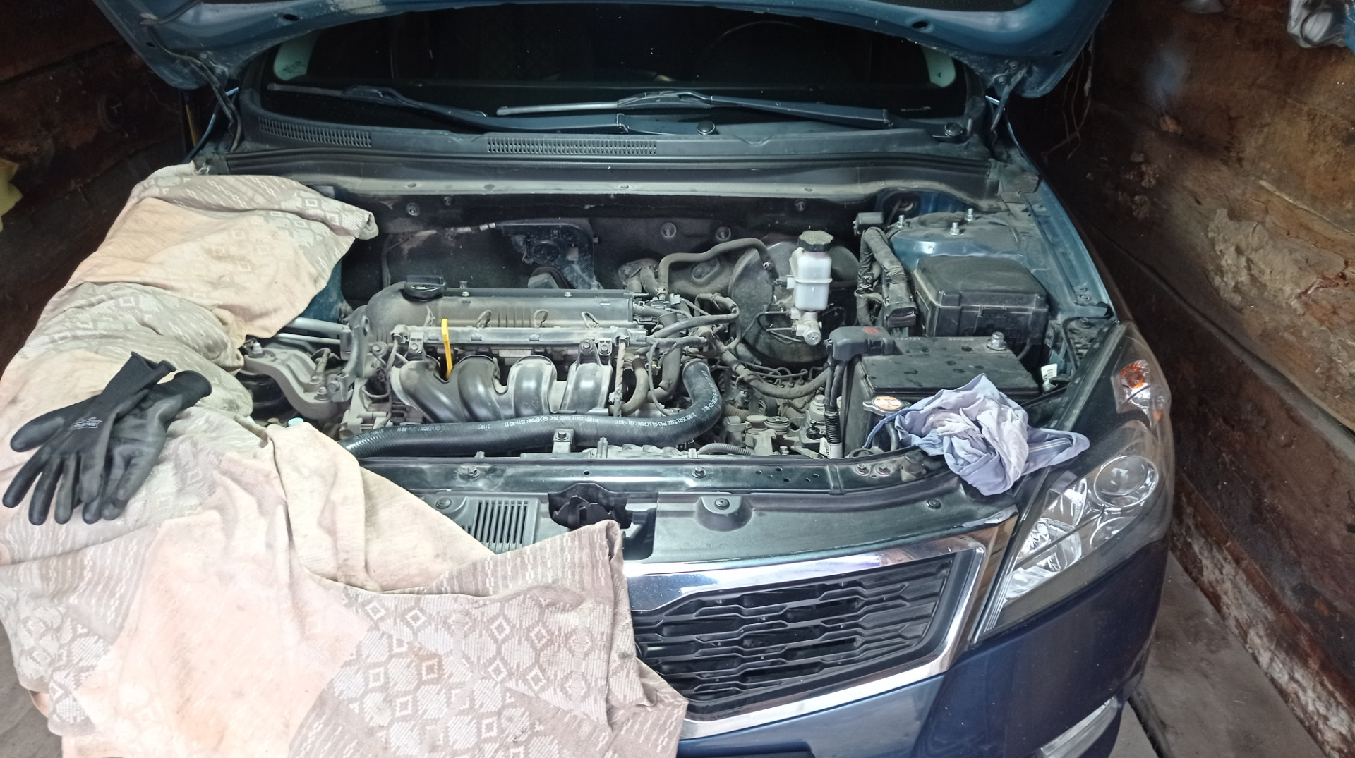

Далее раскидываем мотор на подопытном Сиде)))
Дотошно расписывать как и в какую сторону крутить гайки я не буду. Остановлюсь на важных для нас и интересных для вас моментах. А именно что же с этим мотором происходит на пробеге 114 т.км. Газа на машине не было, масло 5/30, замена через 7-8 т.км. Что у первого хозяина было до 2015 года не знаю.
Да, под крышкой очень чисто, даже без желтизны. Но сразу заспойлерю, маслосъёмные кольца были залегшие от масляных отложений. Отсюда и причина не большого расхода масла. Далее промерил зазоры клапанов. Разбег есть, но в заводских допусках.

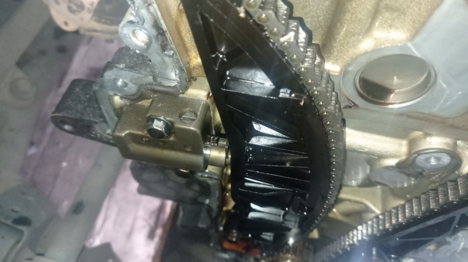

Многие уже про себя спрашивают ну что там с цепью))) Да все огонь, натяжитель вышел на 3 зуба, что соответствует практически новой цепи, выработка на башмаках отсутствует вовсе, звёздочки хорошие. На башмаках стоит 2010 год. ГРМ оставим однозначно, особенно учитывая что данная машина ездит не много то цепи этой хватит надолго. Да и купить хорошую оригинальную цепь нынче не так просто.
