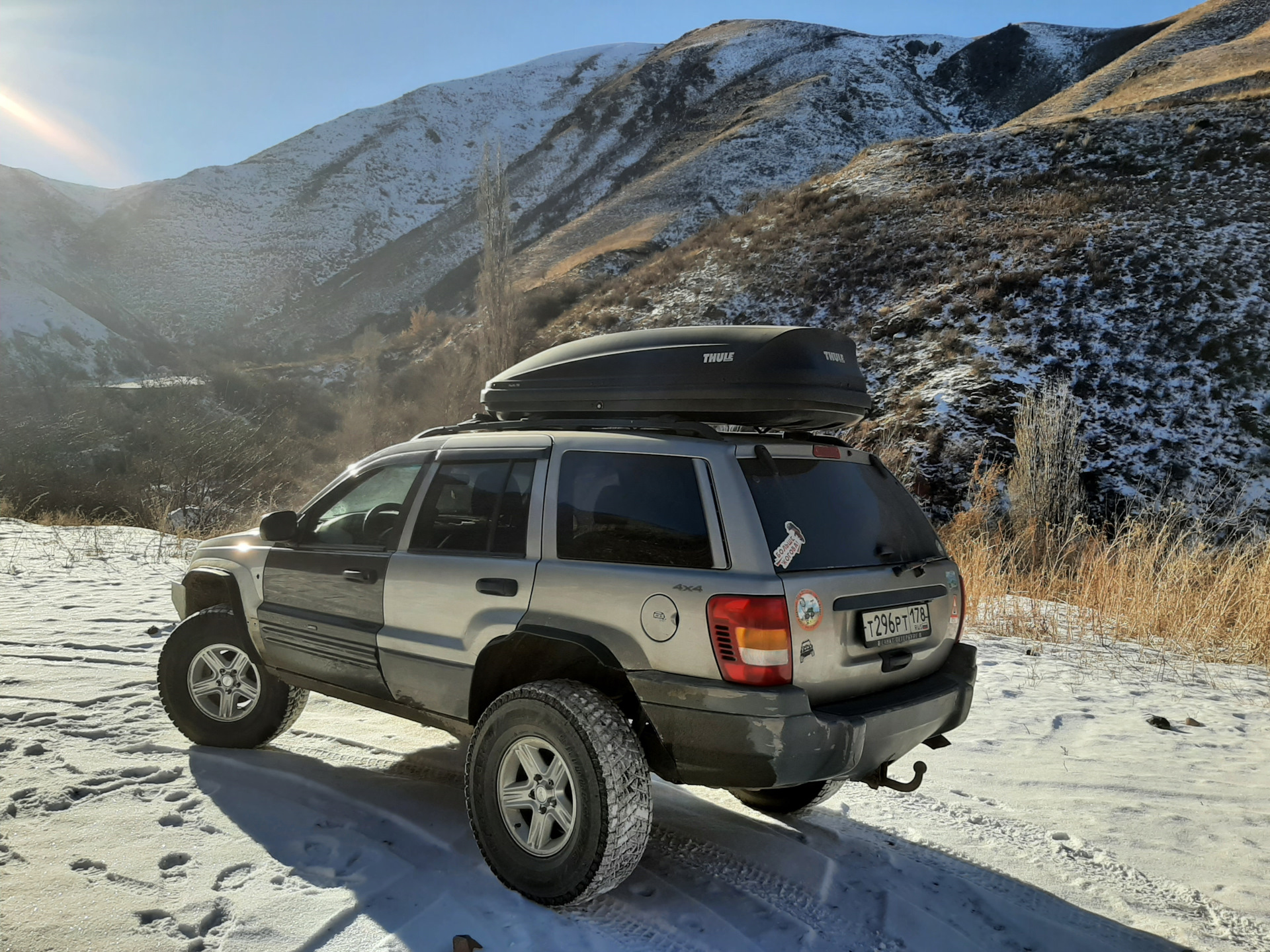

Так как арки давно вырезаны от души, то ориентироваться и мерить расстояния очень сложно, но машина в целом выглядела сбалансировано.
В целом такой конфиг меня полностью устраивал, но на гружёной машине задняя часть заметно проседала.

Визуально задняя часть выглядит сильно задранной, но по порогу разница спереди и сзади от земли 1,5-2 дюйма. Под бумерангом живёт проставка и есть давно мысли переделать заднюю подвеску на 4линк.

На драйве были записи о том, что эти аморты долго не живут, но мне пока повезло. Даже после всего, что им пришлось пережить они пока работают исправно. Теперь мост постоянно находится в нижнем положении и частенько на ямах повисает на аммортах.
Спустя два месяца заменил верхние резинки на штатные от УАЗика без лишних 2 см плюс ко всему за это время пружины чуть-чуть просели после чего машина смотрится уже более гармоничнее. Если пружинки ещё просядут верну резинки +2см на место

На первом фото грязные — штатные ЗАДНИЕ пружины?
Я точно уже не уверен. Либо это штатные передние, либо волговские. На вид их отличит только ценитель :)
Задние овальные в оригинале.
Мне кажется или задний мост уехал вперёд?
