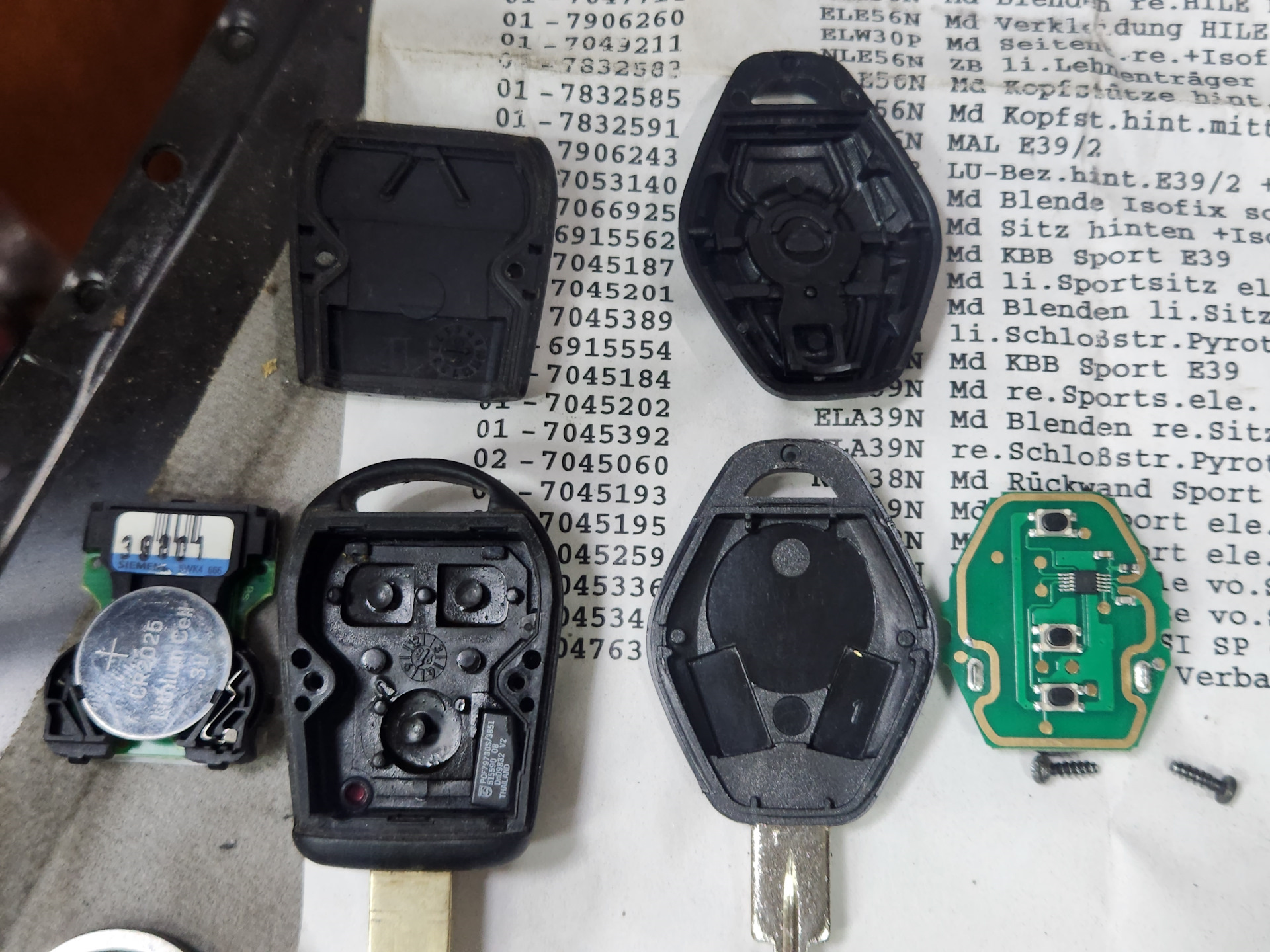

Каким местом думал колхозник, который это ставил — загадка . Я выкинул все, что было связано с сигнализацией
Для демонтажа колхоза, я взял у себя с разобранной е38 провод на замок зажигания и купил новый ключ " ромб"
