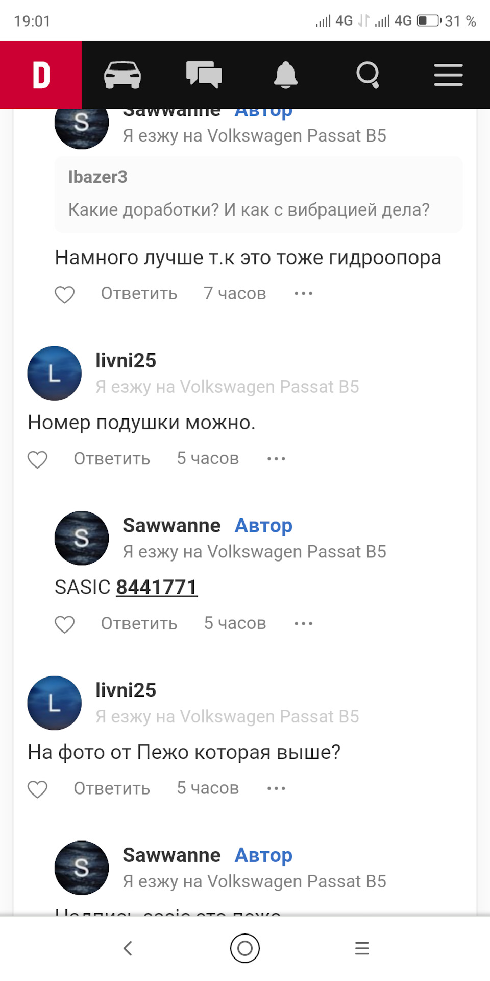

От Пежо ставят оригинальные
Привет! Во тут глянь и люди восторге.
www.drive2.ru/l/472639917680230630/

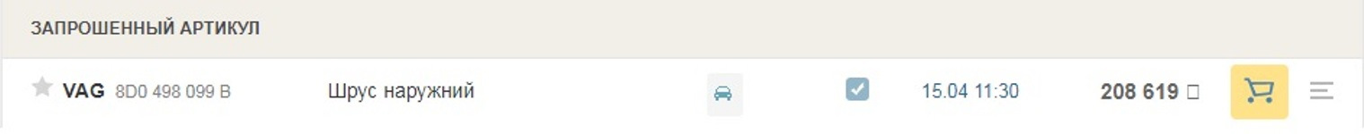

Меня шрус вообще чуть до инфаркта не довел.
Ахахаха я бы и за 40 не взял). Шрус в июле менял с другом, поставил Майлс (Miles), 1800р полет нормальный)
Не ну я тоже с дочкой Рокфеллера интимных связей не имею. Потому и купил у драйвовчанина за 2 к рупий.

про кортеко есть информация? в магазине говорят, мол они идут как гидроопоры
отзывы двоякие -кто-то радуется, лемфордеру и кортеко, а кто-то все равно потом оригинал покупает — они гидро идут единственные.
не, я про то, действительно ли опоры от кортеко являются гидроопорами?
