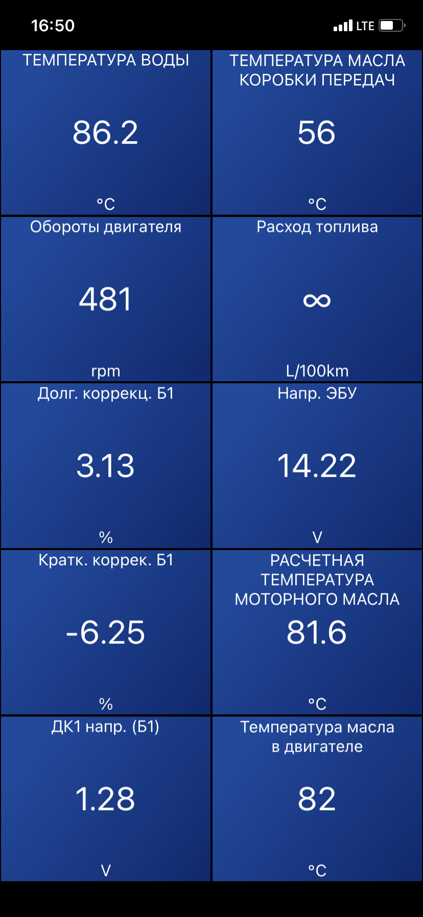

НО! Радовался недолго, точнее не так сильно потом. Черт дернул подключить елм327 и посмотреть всякие параметры. Я и до этого их смотрел. И тут вижу дикие цифры по долгосрочной и краткосрочной коррекциям. После 200км долгосрочная + 25-30%, а краткосрочная — 20-50%! При таких значениях нет чека и пилы. На газу показания немного менялись, но тоже были нелогичные. Ездил к газовщикам, ничего сказать не могут. Возможно, идет адаптация … так долго. Поехал к знакомому на нормальный комп и у него вообще нет среди показателей коррекции. Потом поехал к официалам за 900₽ посмотреть на их компе — и у них тоже нет таких параметров! Есть что то похожее по названию, показывает 0.9%, подумал может это долгосрочная коррекция? Вообще, по их компу все в идеале, в архиве есть старая ошибка, недействующая. Начал копать иннет. Показатели коррекции берутся с кислородного датчика, он же лямбда зонд (в нашем случае интересует первая лямбда). На лямбе в виде синусоиды колеблется напряжение, в норме оно обычно от 100 до 900мВ (это не достоверная инфа), если амплитуда смешается вверх или вниз — значит идет обогащение или обеднение смеси (см иннет). По елм327 у меня есть два показателя напряжения на лямбде 1: на одном показателе синусоида пляшет в диапазоне 100-700мВ, а другой показывает 900-1300мВ. Тут я заподозрил, что показания коррекций рассчитываются со второго показателя, причем это скорее всего делаем сама ели327 (или мое приложение car scaner pro). Это я решил, тк на серьезных компах нет показателей топливных коррекций, и на приборке нет чека и пилы, авто едет ровно и четко, расход в норме, но я его еще уточняю (накатываю), еще и показатели топливных коррекций по елм327 не логичные: краткосрочные давно в минусе, а долгосрочные никак не упадут ближе к нулю. Я еще проверял впускной тракт на подсос воздуха газовым баллоном и очистителем карбюратора — не нашел подсос.

Про топливные коррекции. Периодически появляются на елм327 нормальные показатели (до +\- 5 долгосрочные), видимо какой то глюк БК. Авто едет ровно, поэтому забил на это, типа очередная особенность рено. И расход газа всегда обычный.

О ЧУДО! Само собой топливные коррекции стали отображаться в car scaner правдоподобно. Даже не знаю что могло повлиять. После обновления приложения ничего не менялось.
Вот и у меня такая свистопляска с коррекциями. Вы так и не поняли, что могло повлиять на нормальные показания?
Нет. Говорил с представителем ГБО ОМВЛ — говорит, что у рено так. Видимо, надо профессиональный сканер. В итоге забил на это, просто как на неверные показатели

Что то новое выяснилось? У меня тоже долг.корр. до +35 доходит, подсосов нет, давление бензина есть, ошибок ни одной, авто прекрасно едет, обороты не плавают, всё супер одним словом, а что с коррекциями не пойму.
Ещё плюс свечи белёсые, какбудто бы всётаки бедная смесь.
Свечи не проверял. Но я заливал самый мощный очиститель Liqui Moly в бак. Сначала после очистителя через 1 бак коррекция упала до -9, а ещё через одну заправку до -4,65. Значит были проблемы с грязными форсунками, однозначно.

Я чистил дроссель 2 года назад, как только купил машину, прошил паулюсом, у меня тоже кратковременная коррекция бывает доходит до -35, долгосрочная 25, если долго по городу по пробкам езжу то краткосрочная гуляет в районе -3 до -20.
При этом мотор всегда работает ровно и тянет отлично, расход умеренный.

по топливным коррекциям есть такой прикол у всех рено, то что выдает обычный сканер это грубо говоря неверные данные
А где нужно смотреть, не подскажете?)
