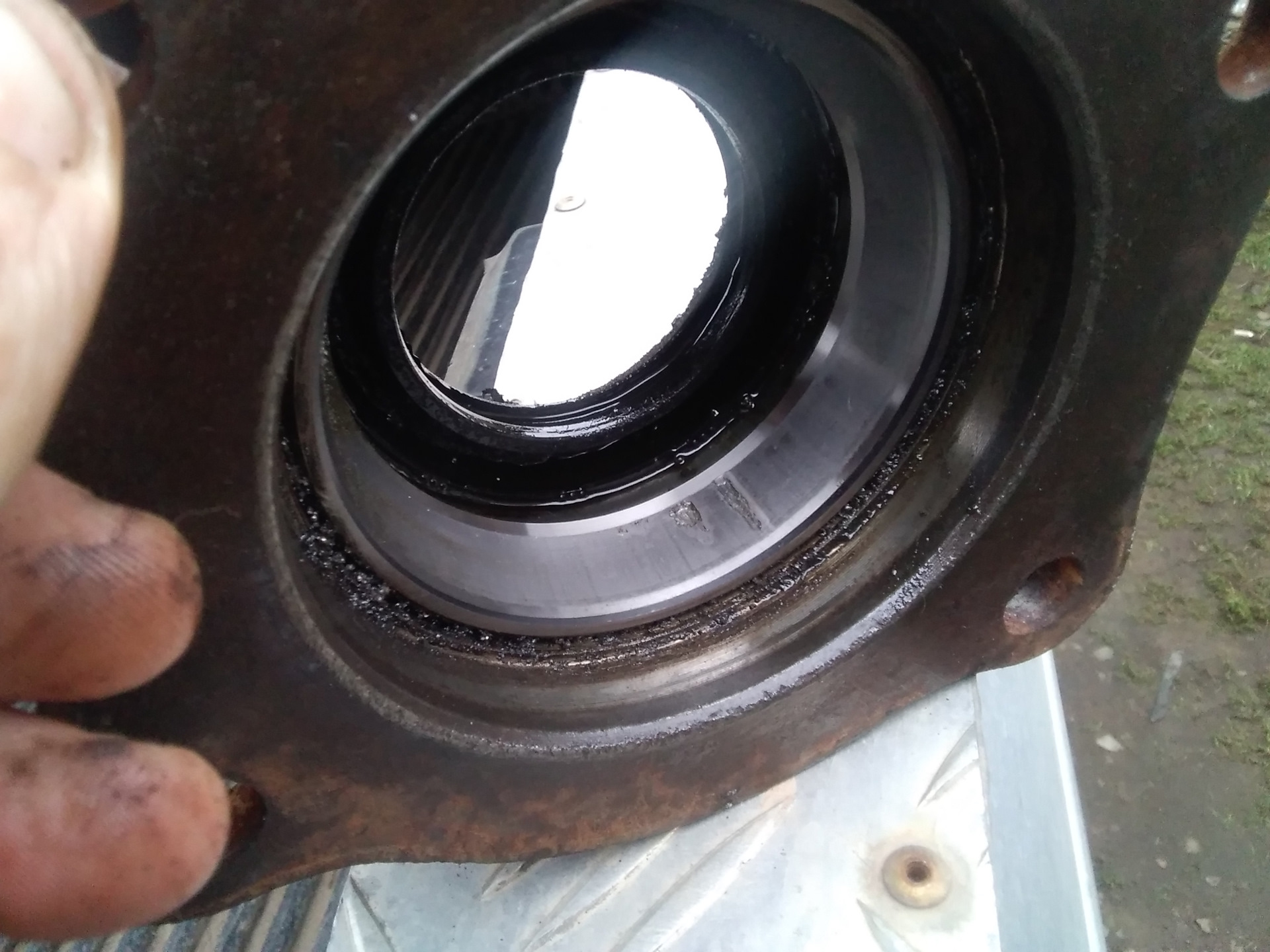

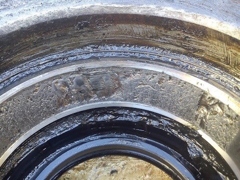

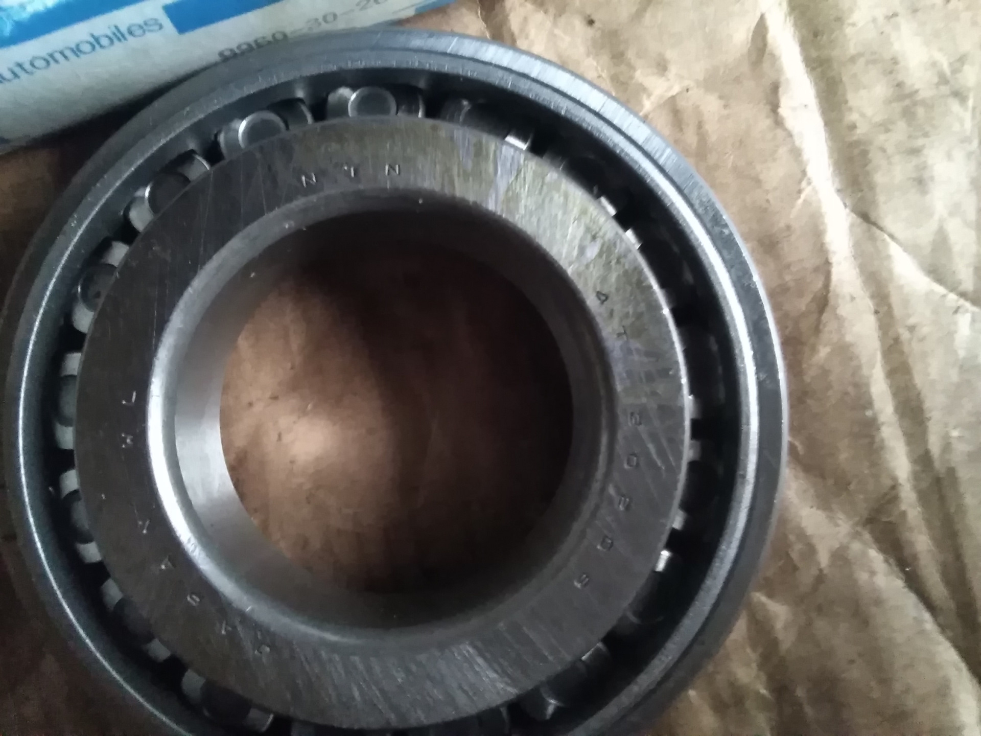

Всем привет! Пришло время заменить подшипник на задней оси, со второй стороны. Едешь на машине и такое чувство что на метро 😂. Подшипнику уже конец!

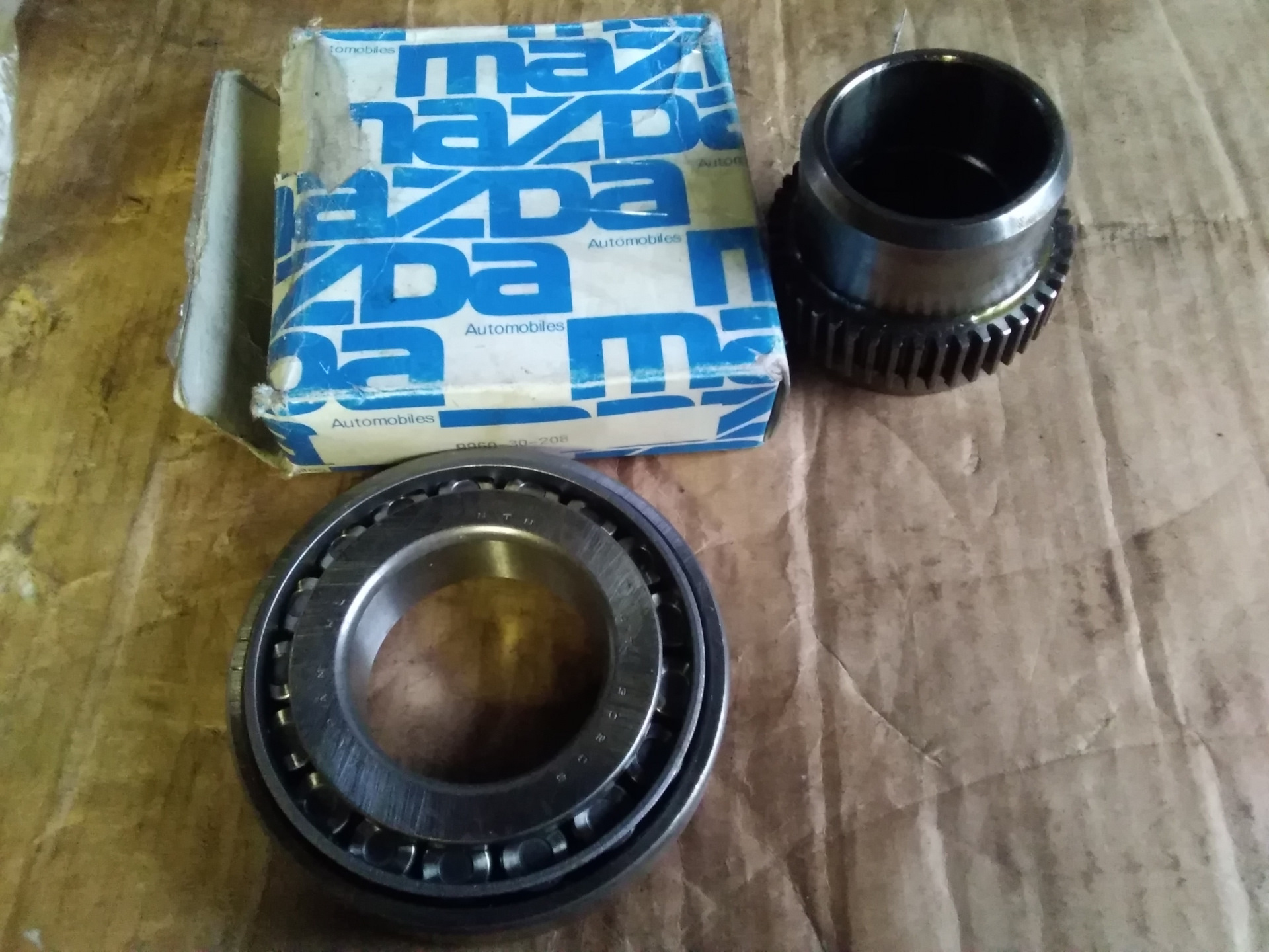

Подшипник ики только в оригинале идут, или есть аналоги? Надо тоже купить и пусть лежат… Какой пробег? Старые из-за чего вышли из строя?

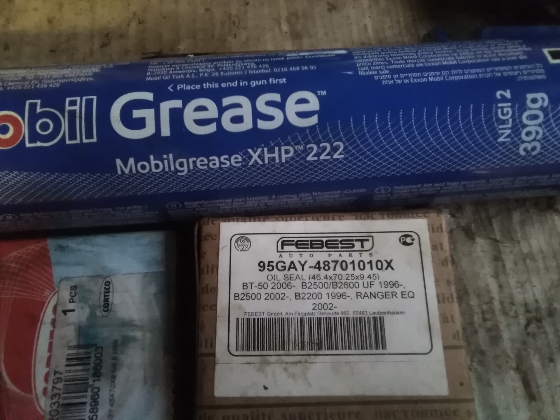

Пробег 300ткм. Я думаю либо из-за пробега или из-за неправильного зазора. Я их там вообще как-то не регулировал. Аналогов полно! В оригинале идёт тинкен (как-то так) Y 30208 М… Или (Х) в начале номера! Есть хороший комплект R141. 70. Только сальник не подходит из набора в чулок моста! Он без абс! Просто придётся сальник до купить в чулок!
