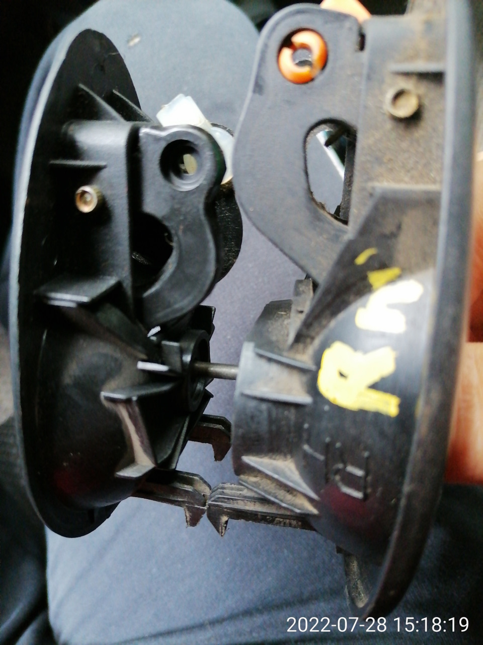

Но после установке выяснилось, что нужно менять и ручки, под картонную обшивку ручки мельче
Тоже на разборке взял ручки по номеру
96563306

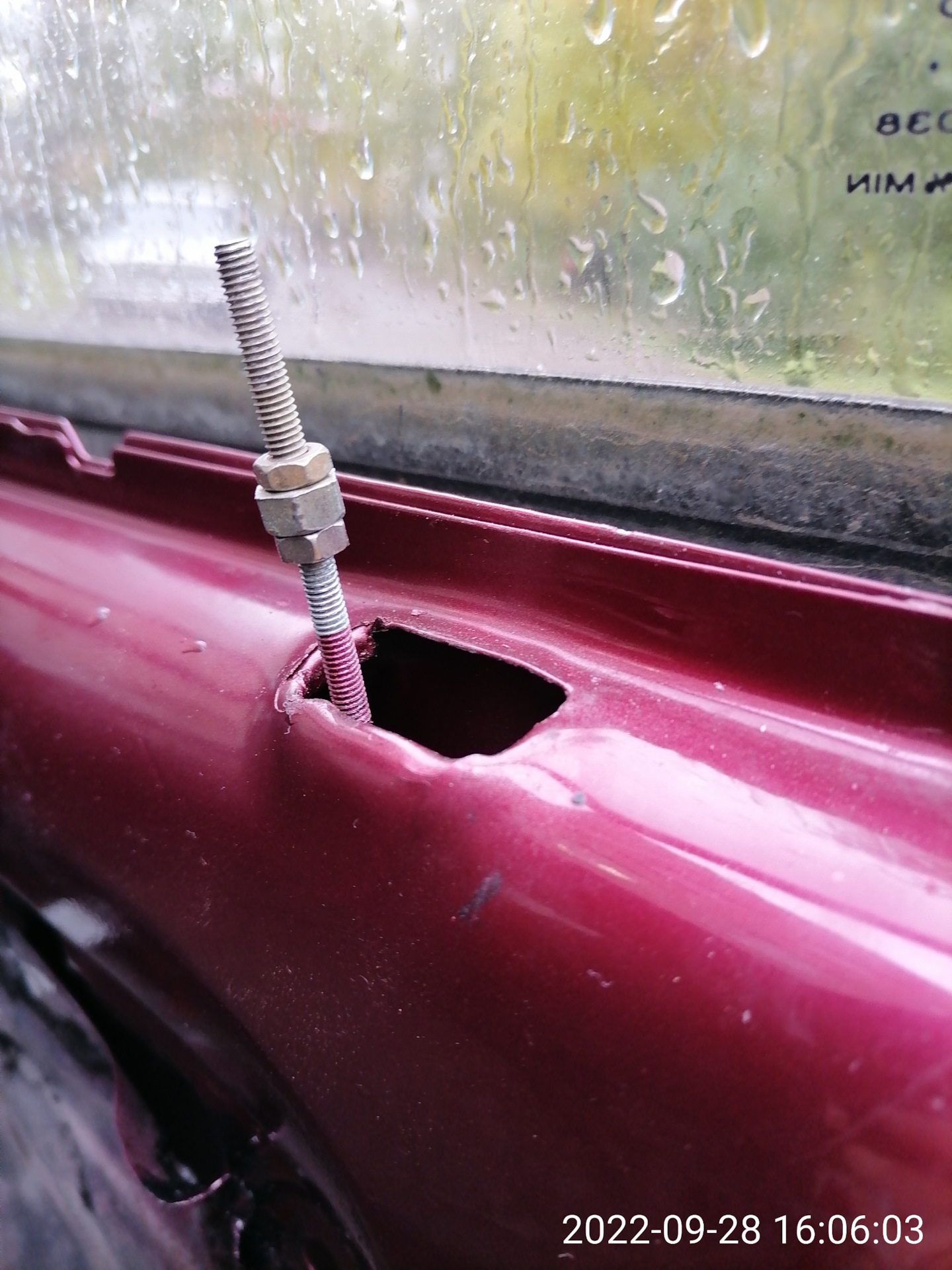

Еще один ньюанс есть при установке, нужно наращивать тяги на кнопки, которые блокируют открытие дверей .
Точно, тоже делаю, но пока на одной двери
