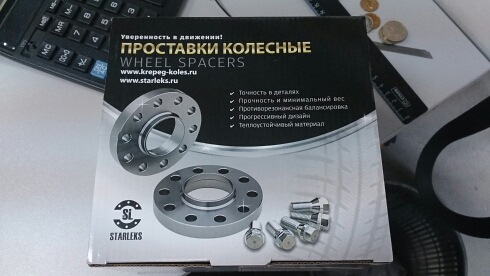

По рекомендации обладателей Commander, установивших резину большого размера, решил обзавестись проставками расширителями колеи перед тем как ехать ставить лифт и новые колёса.

Нашел косяк у себя. Шпильки ступичные настолько длинные, что упираются в диск. Варианта три — сверлить диск ( впадинка между отверстиями небольшая у этих дисков), у родных все нормуль), болгарить шпильки или еще минипроставку около 5 мм мутить. Вот. Имей ввиду.
У тебя же проставки 25 мм. примерно? Блин, может обменять пока не ставили… На 30 мм. От диска ещё зависит. Думаю взять такие www.vianor-tyres.ru/diski/neo/715/ что там за впадина — хз. Завтра звякну туда где брал проставки… semakr тоже рекомендовал 30 мм.
Если бы резина была на штатных дисках — проблемы бы не было. Там между отверстиями со стороны привалочной плоскости большие впадинки глубиной около 7-8 мм на глаз. А тут на вжиковских колесах маленькие углубления — около 3 мм, а шпилька выступает на 4-5 мм. Вот и получается, что колесо упирается не в проставку, а в шпильки. Причем это только сзади. Спереди все ок.
Как все сложно! Не хочу на штатных, хочу 2 комплекта колёс иметь. При этом получается что даже при 20ке все равно не влезут, шпилька будет выбирать. Геморрой! 😜
А что делать большие колеса хочется и дорожный просвет побольше… И резину злую 😃
Ура! Поменял на 30 мм!

Рекомендую брать тройку толщиной, что бы не было проблем (что бы гайка утопала в проставке. на 25-ых так не получилось у меня). Так же сразу готовь бюджет под расширители. Мои 265/70/17 оч сильно торчали — всё в грязи было. Ездить невозможно! А с расширителями и брызговиками норм!
А расширители какие ставил?
Flexline 2 дюйма. Посмотри как выглядит в БЖ
Терпимо по стоимости, но все со временем!
дорогущие небось? Красивые.
Резьба и гайки дюймовые?
7,5 за 4 шт. По резьбе и гайкам — хз, штангенциркуля нет 😀
да штангелем не промеришь. Но вроде на проставках написано 1/2''-20, значит все ок)
Успокоил 😉
