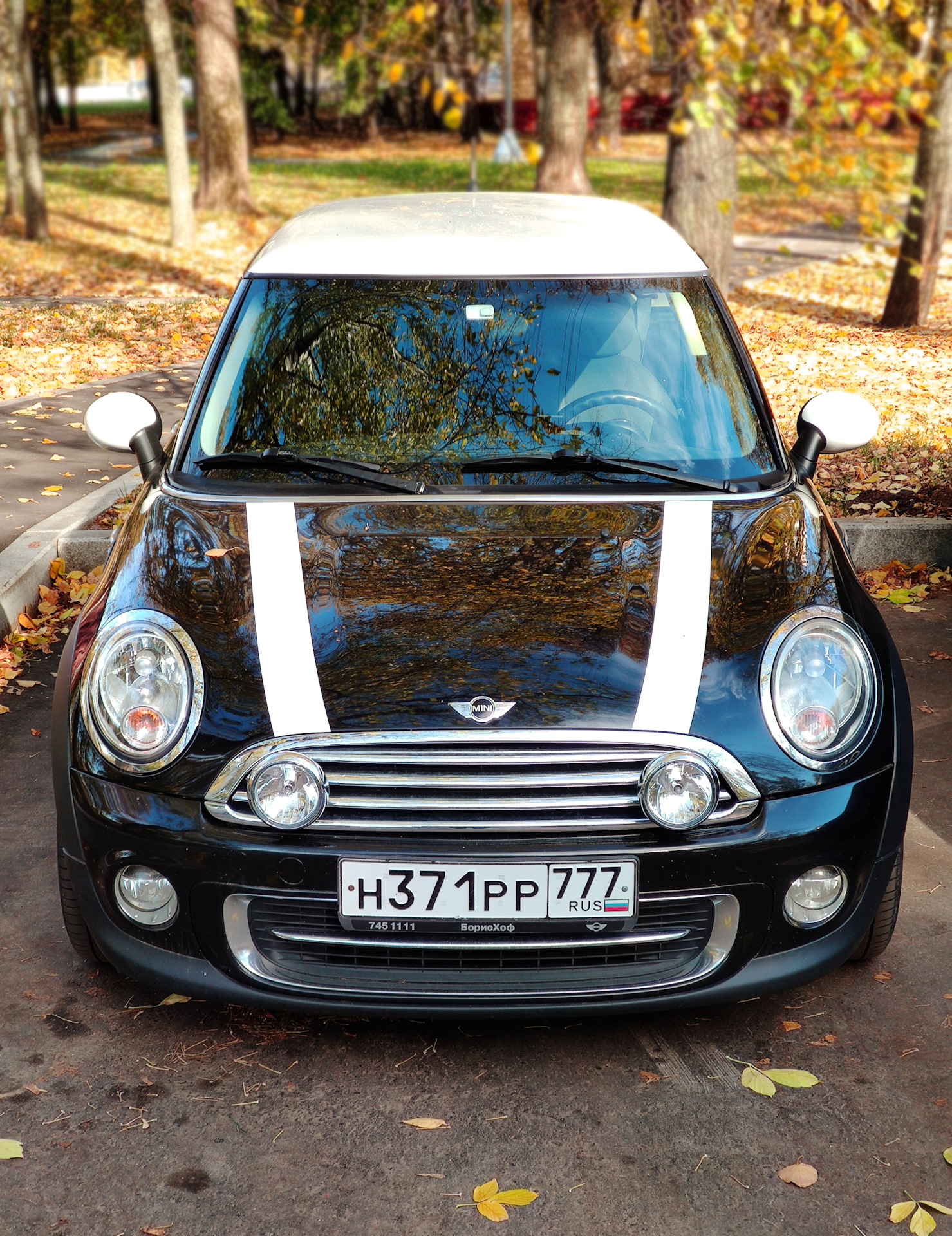

Дошли руки написать об установке классического атрибута для MINI — дополнительных фар в решетку.
Загорелся этой идеей давно и вот в этом году решил установить.
Начнем с того, что это фары дальнего света. Да, если вы ездите в основном по городу, то для вас эти фары чисто как украшательство (и это нормально, вид имеют). Но на моём мини стоят слабые галогеновые основные фары (менять я их не хотел, выглядят аутентично, плюс отполированы и закатаны в бронепленку), также я часто езжу в область, где встречаются неосвещенные красивые лесные дорожки, поэтому данные фары буду использовать по назначению. Заказать хотел именно оригинальные фары.

1) Установка кронштейнов: снимаем решетку, откручиваем винты крепления бампера и соседние к ним гайки, ставим кронштейны и прикручиваем обратно.
2) Доработка решетки: на хром решетке отверстия уже есть, но надо их расширить, что б решетка насаживалась на кронштейны свободно и без усилий. Правую дырку кусачками расширить в высоту, а левую чуток в ширину и также в высоту. На решетке для copper S надо выломать несколько сот.
3) Прокладка проводки: для протягивания жгута проводки из салона необходимо снять дворники, потом обе половинки жабо, потом справа отщелкнуть пластиковый колпак над заводским жгутом проводки и отрезать верхушку резинового уплотнителя (через готорый будем тянуть наш ждут проводки).
Тянул из салона в подкапотку: просунул в салон тонкую жесткую проволочку, примотал аккуратно к ней конец проводки (предварительно изолентой примотал все пины и провода друг к другу, что бы ничто не могло зацепиться), и аккуратно вытянул из салона весь жгут.
4) Подключение проводки: под капотом подключил плюс к блоку предохранителей, а массу просто под одну из гаек на кузов. Провода для фар прокладываем поближе к решетке, фиксируем на стяжки и подключаем разъемы. В салоне у нас находится реле для включения фар и сигнальный провод (его необходимо подключить к блоку управления к проводу управления дальним светом). Для этого разбираем салон: снимаем накладку на левом пороге, видим блок управления. Вытаскиваем блок, нужен разъем X14260, подключаем сигнальный провод к желтому проводу с голубой полосой из разъема с помощью прилагаемого коннектора (или каким-то другим способом). Ставим блок на место, реле закрепляем над ним на стяжку и защелкиваем обратно накладку порога.

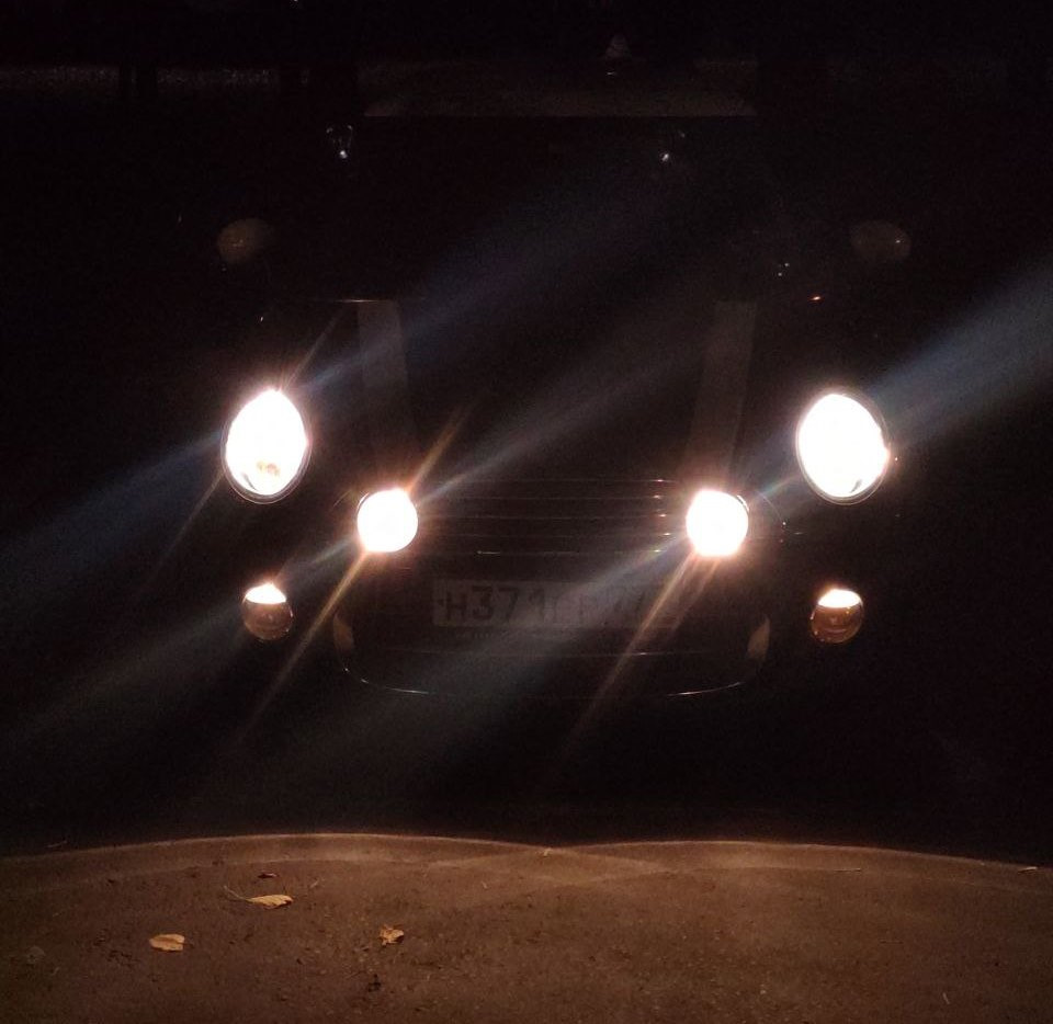

Фары прикручиваем с помощью винтов, подключаем разъемы и включаем дальний свет.
Уже несколько раз покатался ночью с фарами, эффект есть и он заметный.
Все дорожные знаки теперь видно из далека, а отраженный свет от них даже слепит с непривычки.
Внешним видом и эффектом доволен)
