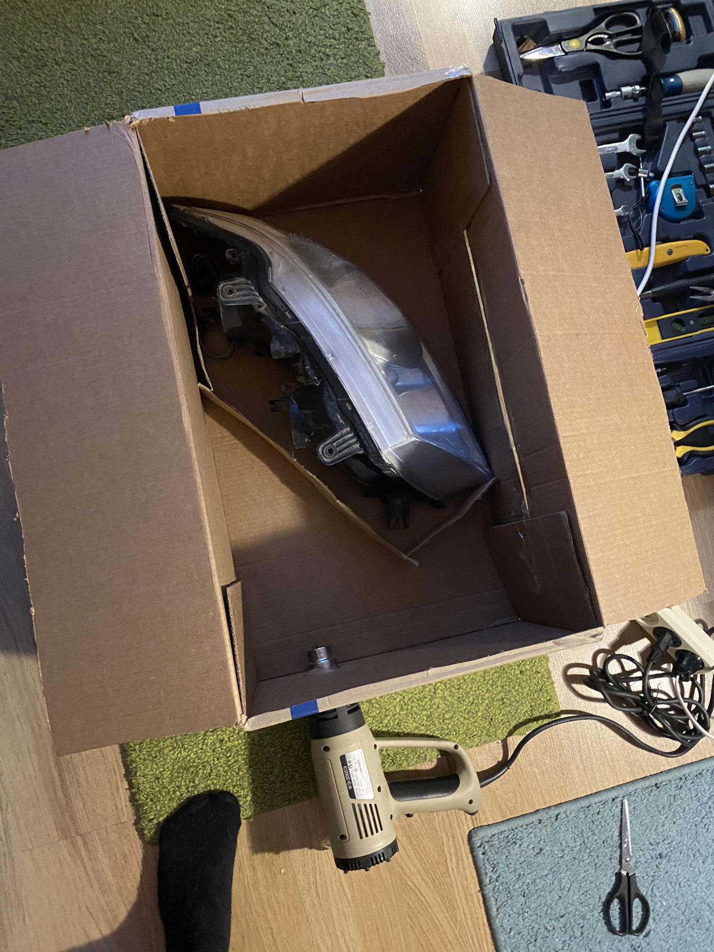

Принёс домой фары и начал разбирать, взял строительный фен, коробку… ничего сложного
Фен включил на 25 минут, закрыл коробку, заклеил отверстия малярным скотчем и ушёл пить чай…
Далее пошёл процесс самого разбора, откручиваем 3 самореза (2 держат стекло, 1 — маску). Снятие стекла — тут понадобится отвертка, нож, терпение. Аккуратно поддеваем пластик около застежек и снимаем стекло…
На каждую фару ушло по 40 минут (разогрев, снятие).

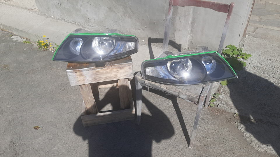

(|Действие 2|) Купил на разборе 2 фары.
Левая — Depo за 2500р, в хорошем состоянии но после ДТП, не было верхних креплений (ушек).
Правая — оригинал за 800р, живое в ней было только стекло:D
Отвез на полировку фар, вышло 1000р за два стекла.
Снова принёс домой фары, разобрал и начал ремонтировать крепления левой
Решил перекидывать ушки со старой фары на купленную.
— Первым делом отрезал ушки со старой фары
— Подготовил место для ушек на донорской фаре.
Сажал всё с помощью паяльника и донорского куска пластика… держится отлично, проверял под нагрузкой.
Далее зачистил маски 1500 шкуркой.
Процесс покраски не снимал, красил в 2 слоя с промежутком в 15 минут, на 10 часов оставил в покое.
На утро начал обтягивать стекла гибридной пленкой…
Пока всё окончательно высыхало поехал на ближайшую крытую парковку выставлять горизонт света. Выставлял по мануалам в интернете. Расстояние от линз до пола и т.д. Крутил корректор отверткой для поднятия света…
Далее по приезду домой посадил на клей крепления линз т.к. крепление со временем может ослабиться. Капнул клей на резьбу и ждал полного высыхания.
Далее процесс сборки и финиш.
В обратном порядке собираем фару, добавляем герметик если заводской уже не айс, кладем в нашу импровизированную печку на 25 мин и после защелкиваем все крепления
Ждал пока герметик остынет и схватится с фарой примерно 10 часов. Далее поехал устанавливать.
Конечный результат:
Теперь корректоры работают, езжу в 3 положении, фары светят отлично, работой остался доволен… хоть и муторно всё получилось)
Остался 1 корректор фар Renault, если кому-то надо, отдам за 800р, также есть 2 стекла с прошлых фар (первые две фотки), наклеена гибридная пленка…

За работу однозначно лайк. Но не пойму, как у вас терпения хватает шкуркой хром снимать…Азелитом запрыскал и готово, он сам слазит. Можно еще попробовать едкий натр (для прочистки труб), он копейки стоит (пакетик 15р). Вроде он как раз хром и съедает. И еще… 25 минут строительным феном греть? там фара не расплавилась? за 10 минут без коробки обычным бытовым феном раскрыл на руках. Прогревал — окрывал, прогревал — открывал понемногу.
На тот момент сильно устал, в голову такие мысли вообще не лезли)
Но на будущее теперь буду знать, спасибо!)
