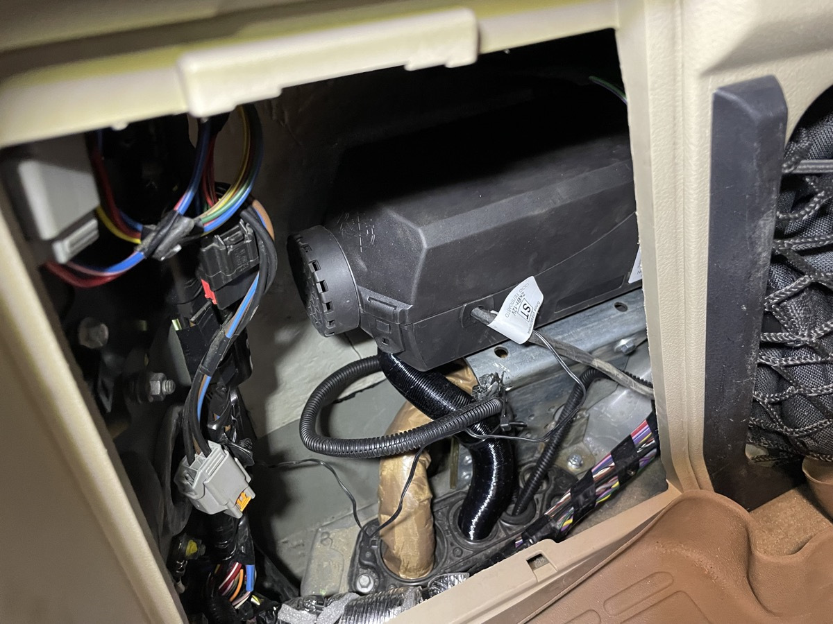

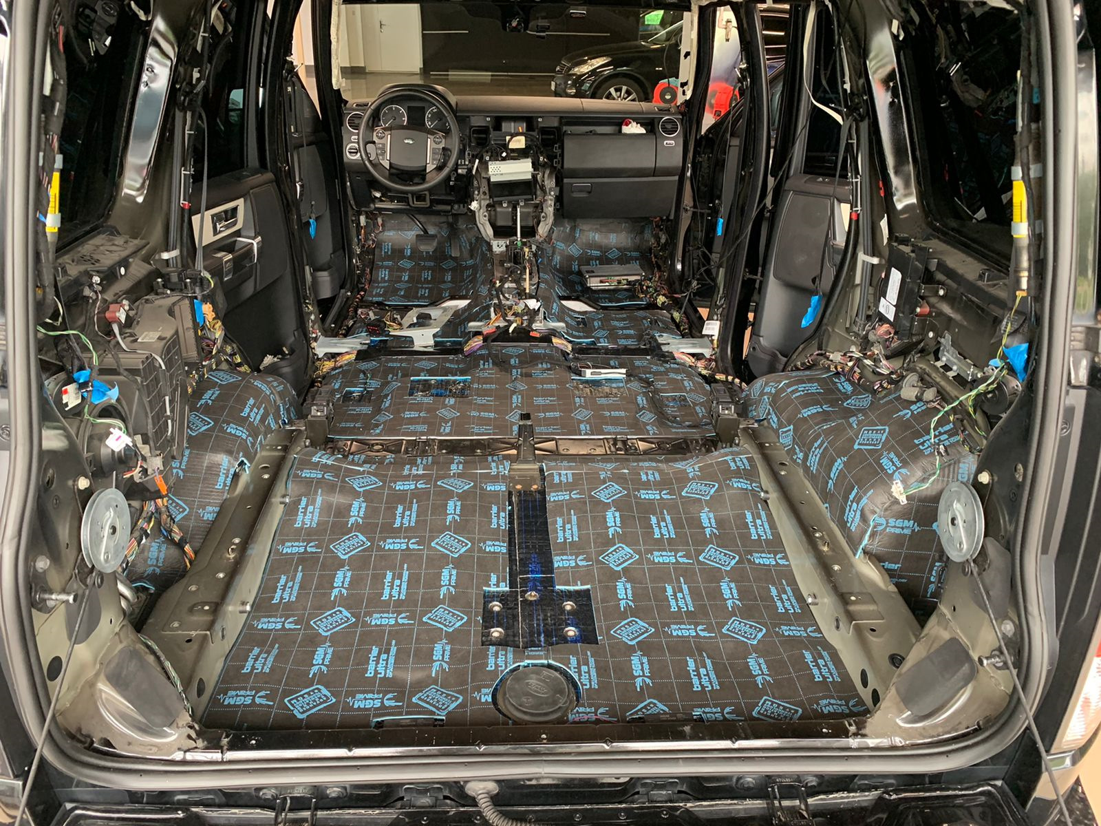

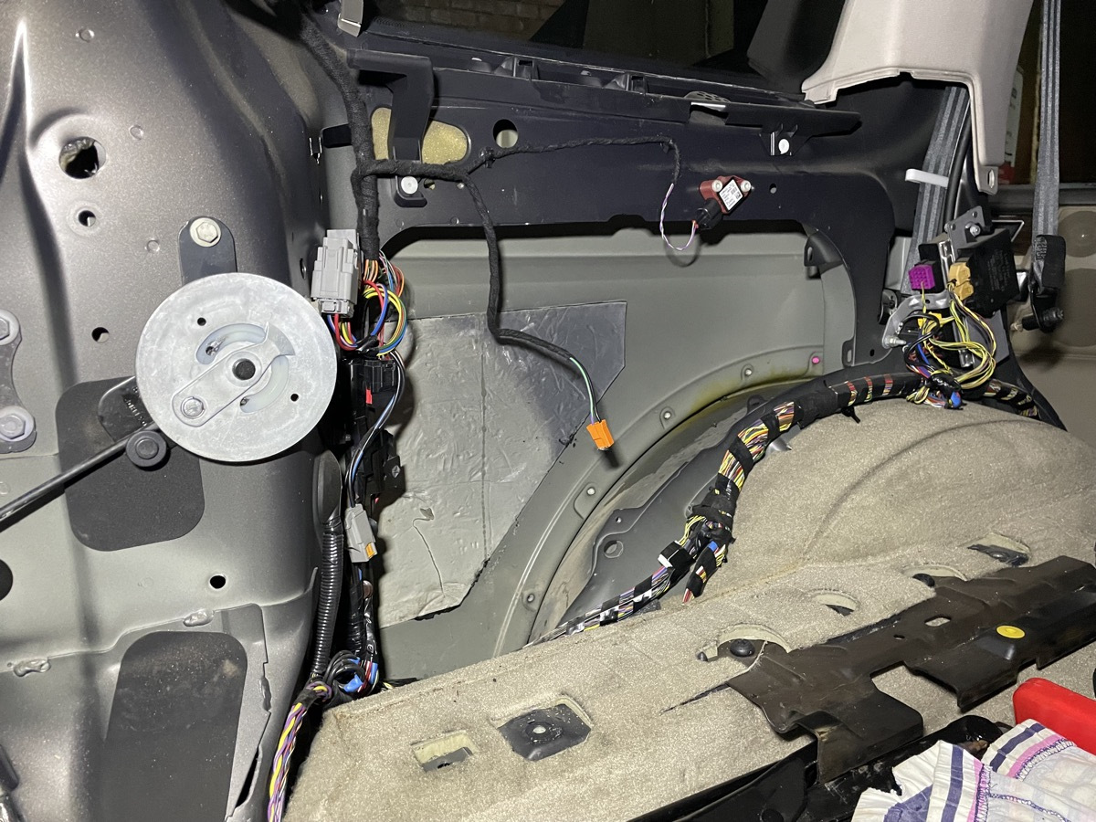

Для ускорения процесса и целостности салона, самостоятельно снял обшивку левого заднего крыла.
Благодаря записи Михаила, уже знал о технологическом лючке.

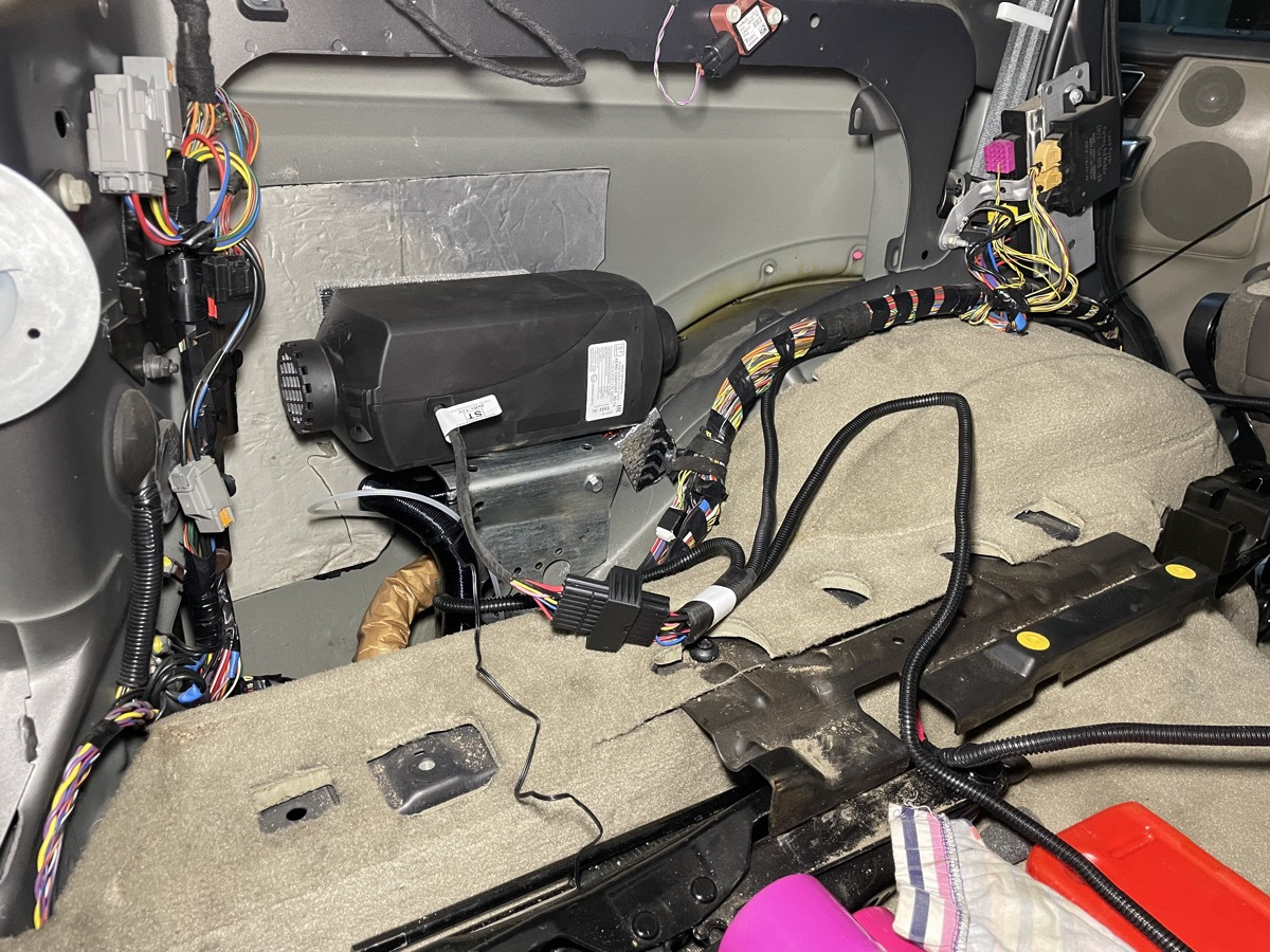

Покрутили повертели и нашли место для установки.

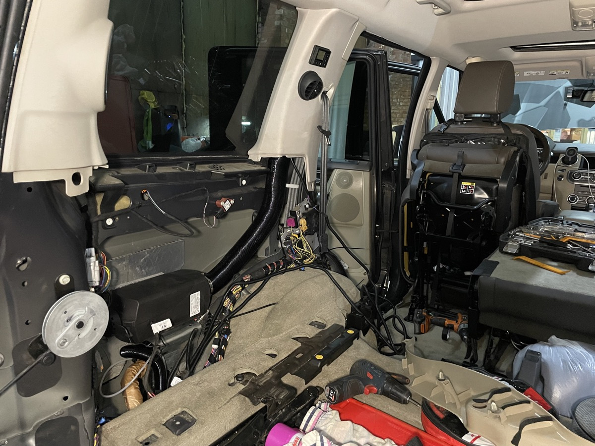

Затем также по опыту Михаила протащили гофру в левую стойку. Правда с воздуховодом я решился не заморачиваться. Надо понять как будет греть салон исходя из данного месторасположения.
Пока установщики прокладывали проводку по левому порогу в моторных отсек и протаскивали топливную трубку по днищу кузова, сделал замеры в надежде установить сюда компрессор пневмы.
Установка и подключение выполнены, пробный запуск удостовериться в работоспособности системы.
Собираем салон. Практическая полный доступ к отопителю.

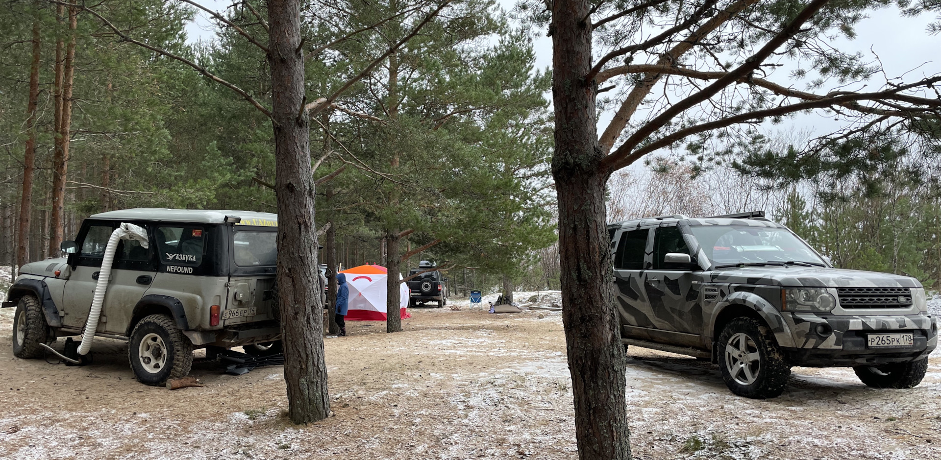

И так, первый тест.
Небольшой группой поехали на Ладогу, там красивые песчаные пляжи, купаться уже конечно холодно, а на машине можно прохватить.
Дорожка естественно не для пузотёрок. Никита даже пугал одной лужей, которую он проходил только с лебёдкой.

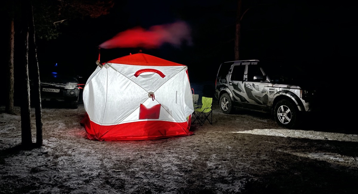

Планировали посидеть у костра, но какой там костёр, когда есть такая шикарная палатка)
Отопитель Аэрокомфорт может работать как по заданному режиму (всего их 6), так и по датчикам температуры (всего их 2, один в пульте, второй на коротком проводе от отопителя).
Первый тест был на 3 режиме. Температура на улице около 0.
Спали в термобелье и спальниках на +2 градуса Комфорт.
Мне иногда было прохладно, но я обычно мёрзну ночью, а жене наоборот было жарко. Возможно на неё лучше поступал горячий воздух.
Какое ж удовольствие проснуться в тепле, понимая, что за окном почти зима!

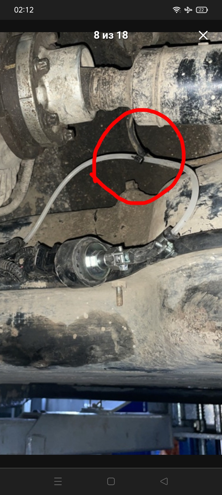

На пластиковый хомут, серьезно? Надо переделать на что-то другое. От мороза стяжка лопнет, не дай бог, это трубка провиснет и зацепиться. Или просто перетрет от вибрации
На самом деле да, тоже были такие мысли.
Надо на металлический хомут переделать.
И заодно перевернуть резиновый держатель насоса, чтобы он (насос) чуть выше был

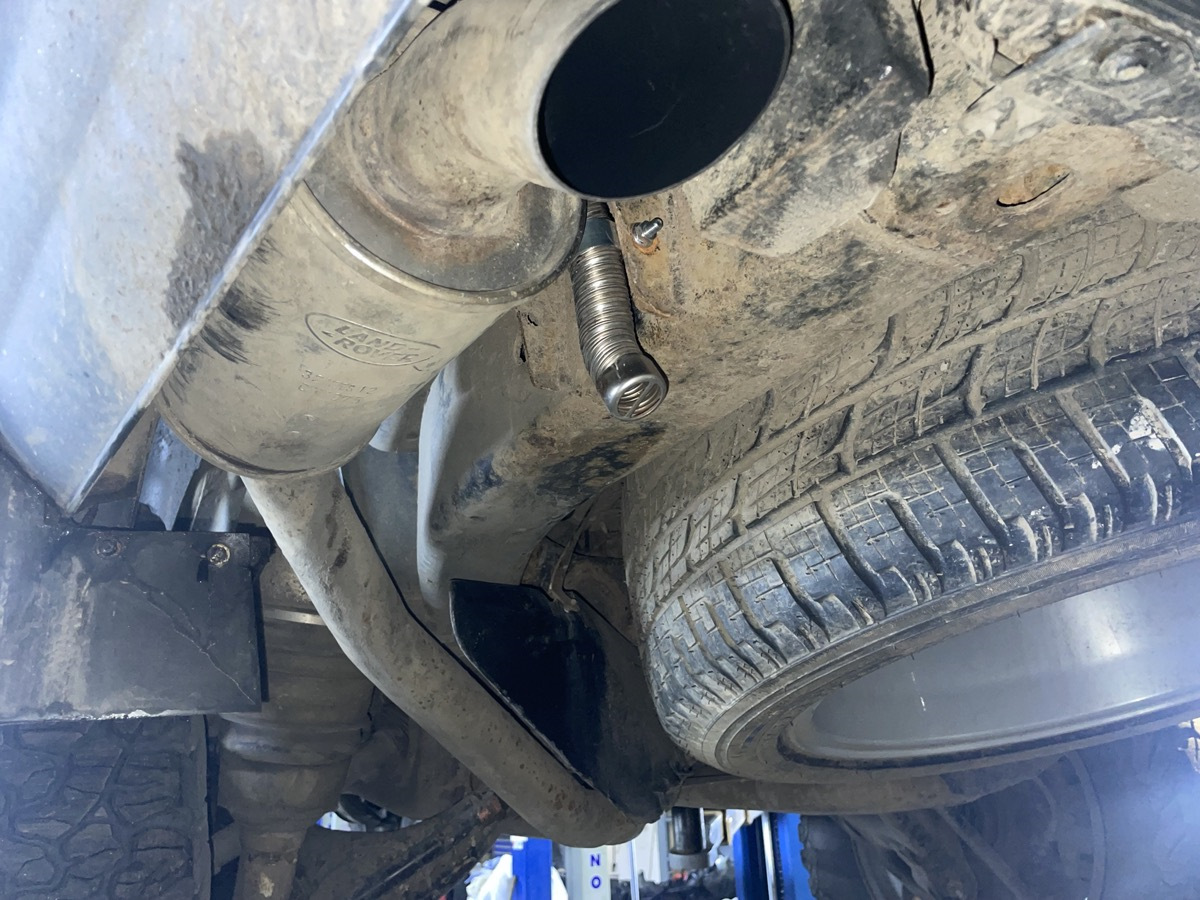

Саня, датчик угарного газа поставь в машину. Выхлоп какой-никакой есть и он довольно глубоко под машиной. Датчик лишним не будет.
Это все-таки непрерывное горение с избытком кислорода CO в выхлопе минимум.
Но выхлопную трубу я бы загнул чуток, чтобы поток был из-под бампера, а не вертикально вниз
Труба короткая, дальше уже никак.
Кстати, выхлоп без глушителя, когда отопитель выходил на рабочий режим рядом с машиной было шумно. Соседям, особенно в палатке, это скорее всего не понравится)
Позже установлю глушитель и выведу трубу чуть дальше
Вот как раз с глушителем она и удлинится )

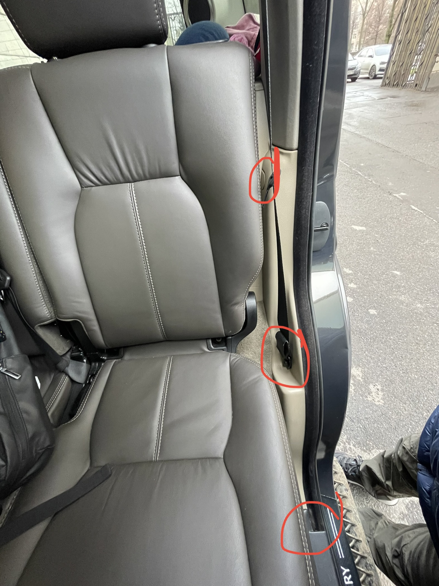

Отличная работа! Еще бы пару слов, как снять эту обшивку крыла ) я сам с ходу не разобрался, а искать было лень, в итоге все делал через лючок в стенке и все руки изодрал )))

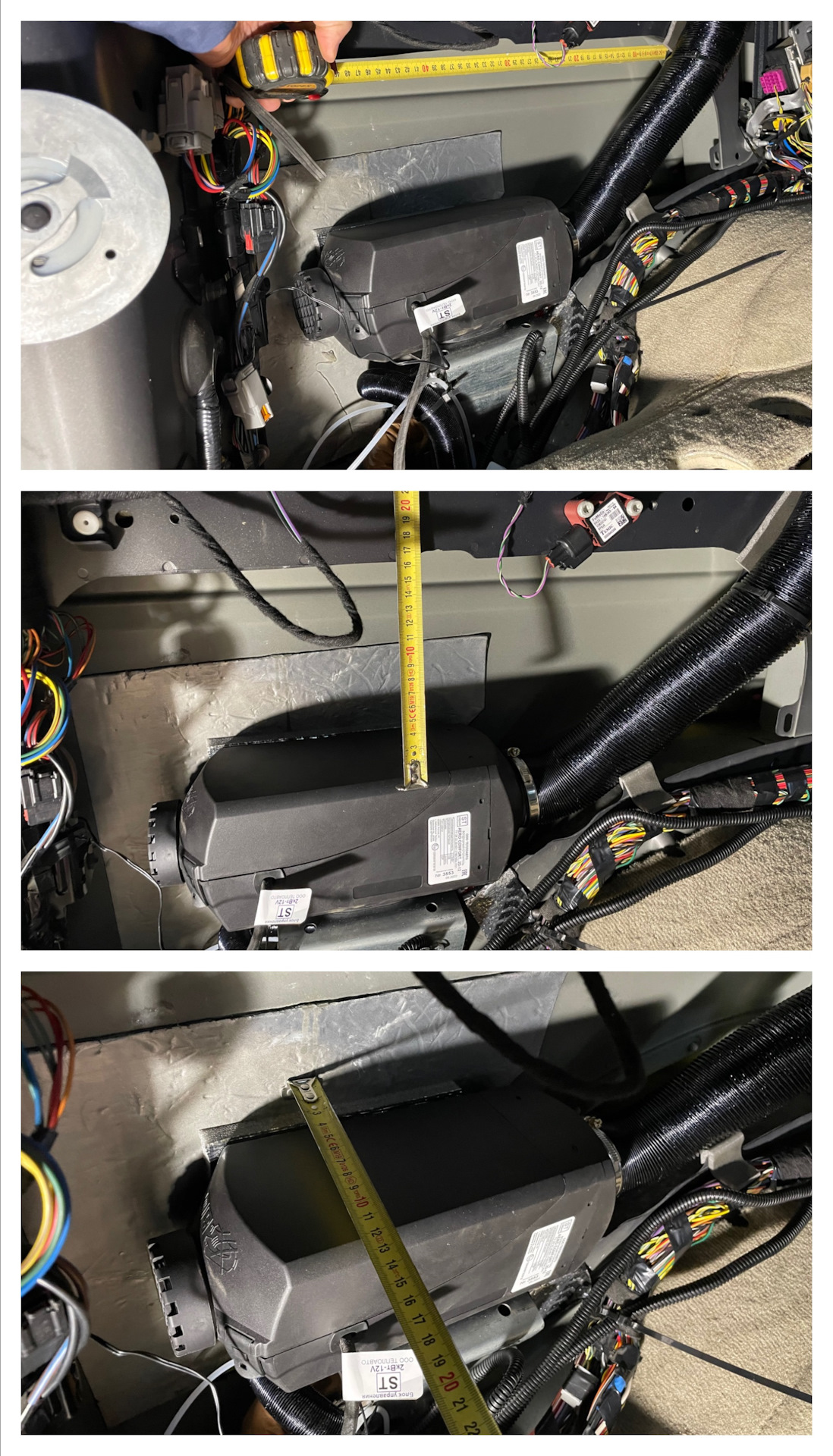

Смотрю, отопитель прекрасно влез горизонтально без резки панели! Ранее читал, что при таком расположении необходимо вырезать карман с сеткой.
А на плакате на мойке белый Д4 анфас )))
Так все просто. Откручиваем крепление ремня, несколько винтов за заглушками (все на видном месте по стойке с ремнём), накладку пола багажника, которая ближе к обшивке. И еще я слегка приподнял накладку левого порога (обшивка заходит под неё). Ну и уплотнитель дверь само собой будет мешать вытащить обшивку. И все собственно, тянем потихоньку обшивку.
Влез тютельке в тютельку) Обшивка плотно прижала корпус отопителя, но работе не мешает. 2 кВт маленькая, для 5 точно придётся решать, но зачем нам 5?!
Спасибо! А по периметру панели там пистоны, или что? И ящик этот сверху еще…
Корпус отопителя греется заметно!
2 кВт — за глаза! gagarik давно с ним ездит, пишет все ок )
Пистоны по арке и пару ближе к задней двери, см фото. Пока устанавливали отопитель я проклеил все точки контакта антискрипом)
Ящик никак не мешает, а даже барахло не вытаскивал.
Корпус да, греется. Утром трогал обшивку, была холодная. Все хочу запустить автономку и посмотреть как вообще так в арке, сильно ли греется. Меня друг отговаривает ставить туда компрессор пневмы так как там наверное жарко, что не есть хорошо для всех резиночек компрессора.
Спасибо! Есть ещё правая арка)

Три точки (два винта и накладка)
это я разбирал ) вот дальше всю эту боковую панель и верхний ящик — нет.
mike406
Нижний болт не откручивал, так вытащил и обратно засунул
ясно, спасибо!
Организация воздушных потоков здесь самое главное. У самого лежит eberspacher, все руки не доходят установить. А то в нашей Сибири даже в июле в машине спать холодно.
Посмотрим. Если не понравится такой вариант, можно провести вторую гофру через крышу и также вывести в стойку
тогда еще можно в потолок дефлекторы врезать, как на авто с задним климатом штатно.
В идеале конечно вниз выводить, чтобы тепло снизу вверх шло, но у нас не получится(
Либо надо было ставить отопитель в ноги третьего ряда, но там шумно от него будет
я спецом вниз не стал, ибо у меня там под спальником, кроме всего прочего, продукты ездят, им это не нужно ) + забито все барахлом плотно.
кстати, аудюшный дефлектор с сохраненными шторками отлично регулирует направление потока в 2-х плоскостях! полушар тоже ж поворотный — тоже должен перенаправлять.
Да, полушар тоже позволяет регулировать направление во все стороны

Не близко выпуск к пульту? В последнем должен быть датчик температуры для работы режима «поддержания температуры».
А, проморгал, да:)

У нас на транспорте жидкостные в 5 утра запустил и в 22 вечером выключил. Бывает, что стёклышко протереть нужно, а то датчик тушит котел.
А можно узнать модельку палатки?
Медведь куб4 дабл.
