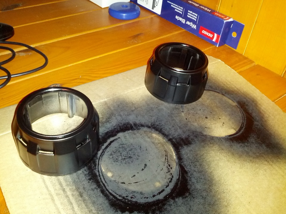

Подготовка
После покупки и процесса установки прошел 1 день (машина нужна была)
Что бы зря не терять время я покрасил в черный мат хромовые макси от линз
