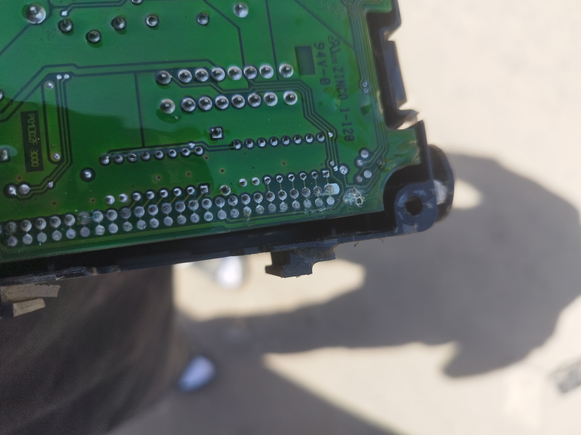

Год автомобиль стоял, просто под окном.
Весной решился на продажу, после кучи предложений на подобии "50 тыщ, мотор оставь себе", летом начались попытки реанимации — сняли с эконом режима на тросу и передаче, при этом тахометр и спидометр не работали. Пытались с карба и прямого подключения свечей накала запустить, с прямым включением топливного насоса в баке — работает только на карб клинере. В итоге, пара покупателей объявилась с предложением приемлемой цены, после чего я решил вскрыть блок предохранителей под капотом — там обнаружились следы окисления, причем сильные, и как раз на плате коммутации блоков управления. Скорее всего, в этом и была проблема всего — остальные темы в профиле авто от этого и зависят, что иммобилайзер, что питание форсунок) Продал в таком состоянии, объяснив, до чего докопался, ибо уже задолбался ремонтировать авто, и скоро добавлю новое)
