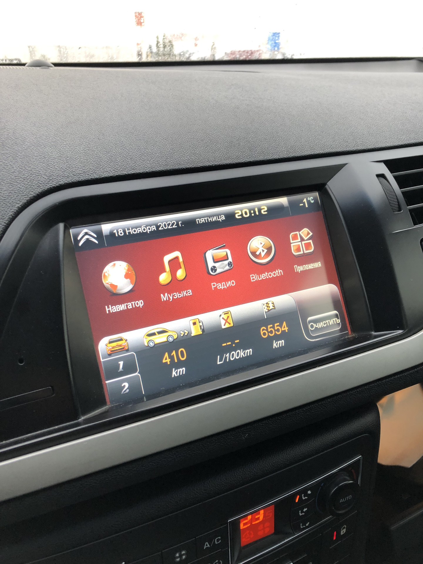

На трассе Минск-Гомель, остановился заправиться, включив зажигание монитор с навигацией застыл на заставке автосалона и теперь только камера заднего хода включается! Может у кого была такая проблема, я буду очень благодарен кто рядом поможет!
Все заработало! Написал на официальный сайт, дали ответ что из-за ломаного Навител слетела операционка! Скачал новую, переустановил по из рекомендациям! Все супер!

Что за мультемедия стоит можешь подсказать?

Подскажи а куда писать ?

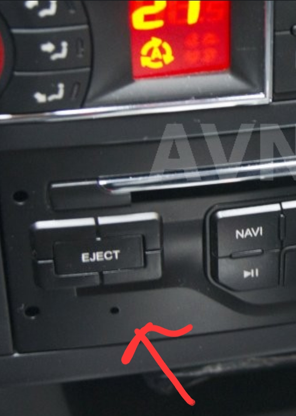

Попробуй reset
Комбинация какая-то есть?
Есть отверстие, там где диск. Либо включить и выключить скинув кабель с магнитолы
Ок, ща попробую пойду скрепкой
Не получилось, но там такое ощущение как кнопки нет как засовываешь
