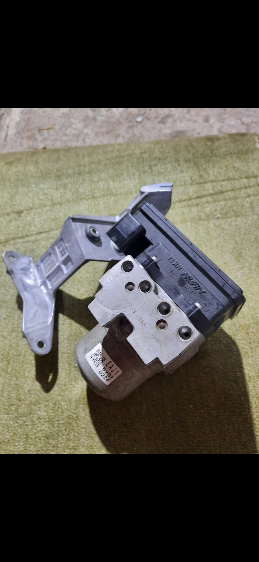

Всем привет! Не думал что такое со мной когда-то случится, но всё же случилось. Ситуация следующая, скоро зима решил подготовится, зарядить АКБ — (мой акб 55D23L FURUKAWA Аккумулятор FB SUPER NOVA ). Так как отпуск, поставил его с утра на зарядку, в итоге за 12 часов зарядился на 100%, было уже темно, во дворе темень — открываю капот, без каких-либо мыслей ставлю акб- прикручиваю на кронштейн, кинул плюсовую клемму и тут же минусовую, "в голове мысли — ну всё готово" и тут прошла искра, я так был в шоке, че за дела — достаю телефон- включаю фонарик, оказалось не правильно поставил АКБ, в итоге поставил акб правильно, всё подсоединил, но к сожалению, машина 0 эмоций, не света в салоне, на ключ тоже не реагирует. Полез в инет, как оказалось проблема такая была не только у меня, наткнулся на страницу человека, где точно такая же проблема https://www.drive2.ru/users/kriptekson/, и вуаля, сгорел ПРЕДОХРАНИТЕЛЬ 70/100А/FUSE, MULTI BLOCK 1-я дорожка, в итоге сразу заказал данную позицию
38231SDAA01, поставил предохранитель — в итоге машина завелась, вся электрика заработала. Счастья не было предела, но не тут то было) смотрю вылезла гирлянда ABS VSA ( подумал я, наверное сбой и нужно сбросить ошибки ), думаю сгоняю к знакомому прочитаем ошибки — прочитали вылезло 2 ошибки
54-01 возможная причина — выход из строя датчика поперечного ускорения.
61-01 Данная ошибка означает низкое напряжение на аккумуляторе.
я конечно был в шоке, уже начитался в инете информацию — видимо да умер блок АБС. На разборках я конечно же нашёл с минимальным пробегом.
Была у кого такая ситуация ? я про гирлянду -и блок абс — только замена? где-то читал можно запаять.но это как не круто.
Всем ровных дорог! Друзья будьте внимательнее) как говорится на ошибках учатся)

Недавно была такая ситуация, короче, сгорел блок АБС, ставил с правого руля, все работает, слава Богу. Брал за 6, а то с левого от 10 были. Пронесло
Капец, тоже были ошибки abs, vsa? Я тоже с пруля буду брать. Пробег 54к, просто ещё как раз зима наступила, всё свалилось разом)
Такая же гирлянда как и у тебя была, у меня EXE дилерский, рискнул 6ю тысячами, и не ошибся, рад очень.

Было такое, предыдущий владелец клеммы перепутал и спалил блок, в итоге блок под замену, обязательно смотри трубки, на ресте они тоньше, я когда искал блок негде не было, по этому поставил от дореста с помощью переходников
Оказывается сколько нас таких людей, либо предыдущих владельцев. Понял принял уже от CL 9 2.4 ресталинг заказал .
Привет я тоже через это прошол. Сгорел блок АБС когда будешь покупать блок смотри чтоб по трубкам он подошол. Я не обратил внимания на это и пришлось заказать у токаря два переходника на основные две трубки. Посмотри у меня статья есть в бж.
Привет, не . Я уже в курсе я буду брать от Cl9 ресталинг 2.4, а так спасибо . А так я обычно ищу запчасти с разборки, всегда на ресталинг CL9. Как поменял блок асб, всё стало ровно? Почитаю.
Да всё стало нормально, даже ошибки сами ушли не пришлось их скидывать. Поставил блок прокачал, и всё нормально.
всё понял! спасибо, буду ждать блок.
Когда думаешь, что ничего уже не удивит и тут такое… Бывает же
Стечение обстоятельств (, сам в шоке
Замена блока
ага, я уже это понял. Спасибо за ответ) уже нашёл блок с 54к пробега
Проверь только чтобы был седан и рест. Ну мало ли.
Да конешно, седан cl 9 ресталинг. Мне про это тоже сказали.
Тогда норм
Ну да, рест седан. J12
