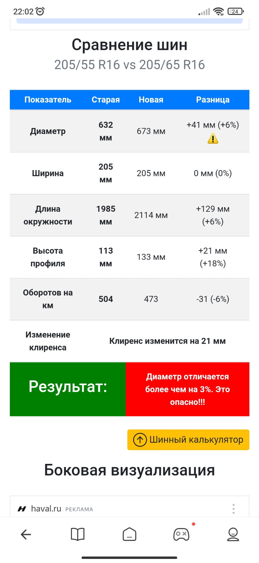

Почему же я решил поставить данную размерность? Все просто-надо было поднять автомобиль, т.к. зимой дороги за мкадом чистят не слишком усердно и далееееко не до асфальта+ возле дома есть небольшой пятачок в поле, попасть на который можно лишь преодолев не очень низкий бордюр (летом туда некоторые кроссоверы даже не суются). Да, дорожный просвет у Суперба с ППД достаточно приличный, не спорю. Но за счёт слишком длинной колёсной базы любые проезды под углом с неровностями наровят доставить проблем порогам и днищу.

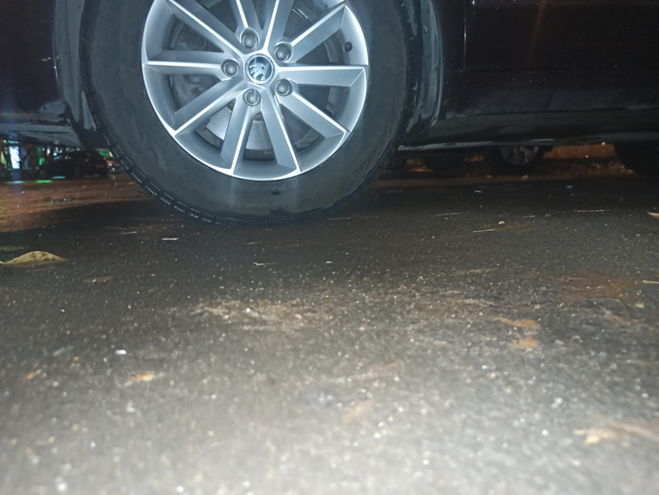

Вот фото автомобиля с шинами данного размера:
Какие плюсы:
-Клиренс +2 см
— Чуть более мягко проходит маленькие неровности, стыки.
— Вид в арках(условно)
Минусы:
-после 150 не очень комфортное поведение на дороге, особенно если сильный ветер.
На этом всё) Рад, если помог кому-то в решении похожего вопроса.

выглядит конечно не очень мягко говоря на мой взгляд, но на вкус и цвет как говорится…

Штатные 205/55 лучше смотрятся?
На европодвеске смотрятся нормально. На ППД какие колеса не одень будут выглядеть инородно

Только по GPS разница со спидометром была 4 км/ч на 205/55. Сейчас стала 2.
У меня лето 215/55. Там погрешность при 100 км/ч -3. На этом размере при 100 км/ч +1.
