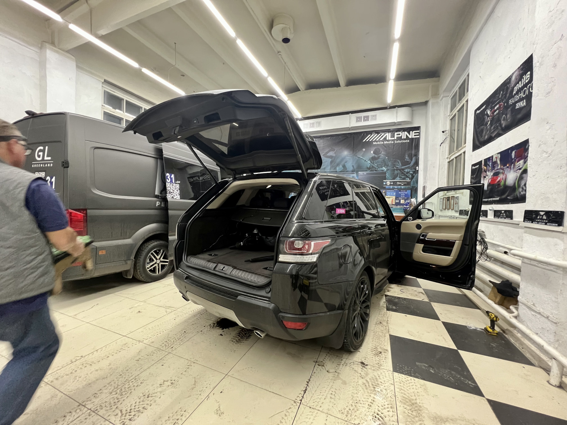

Покупал на auto-hifi.ru
Позвонил, назвал модель, узнал наличие, записался на следующий день на установку у них же в Auto HiFi -Customs.
С проставками вообще забавно вышло. В подарок с динамиками дали установочные проставки из фанеры под 200мм. А они не подошли :) Ни по форме, ни по толщине — очень жирные. В итоге те проставки, что пилили на "основной" для меня студии в Петербурге, просто расширили по диаметру внутреннего отверстия :)

С момента подключения стало ясно, что бламам в моей системе будет проще, чем итонам. Даже не размятые, только из коробки, они выдали глубокий верхний бас. Посидел, покрутил настройки — шикарно. Состыковались и с сабом и с серединками прям вот как я хотел (не претендую на эталонность, но это моя система и мне лично так нравится). Жду прогрева динамиков, они все же здоровые и достаточно тяжелые. Но уже могу сказать, что заменой доволен!
