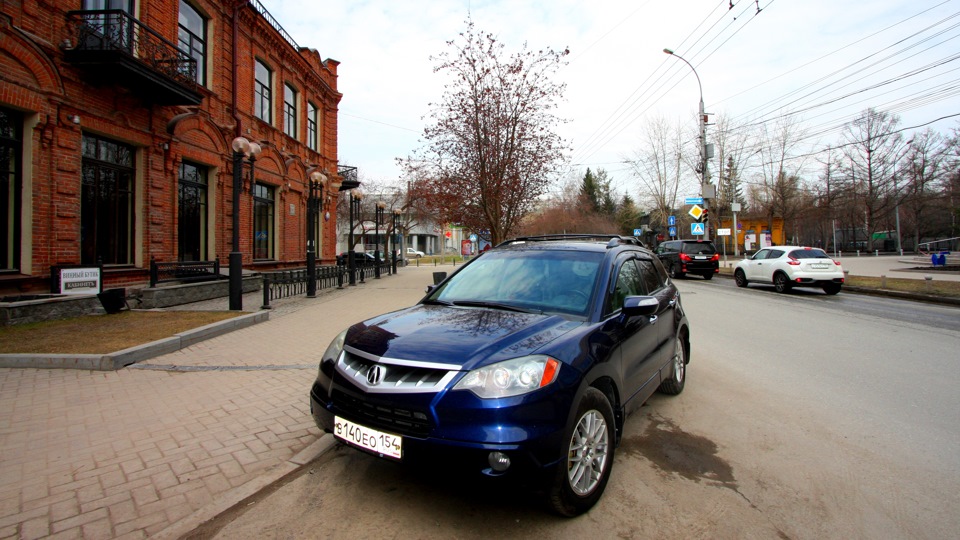

Все помнят и знают, что с тормозами у RDX хорошо, но не идеально.
Испытав EBC Yelow staff понял, что это не мое.
Пока соображалка ищет оптимальный вариант, из заначек достал project mu, правда только задние.
Передние еще не успели придти.
Сменил резю с зимы на лето и колодки задние поменял.
Т.к. как в этом году с асфальтом пока не все гладко, решил себе вместо 20` поставить 17`шки.
Завтра катну, попробую, может помягче будет.
