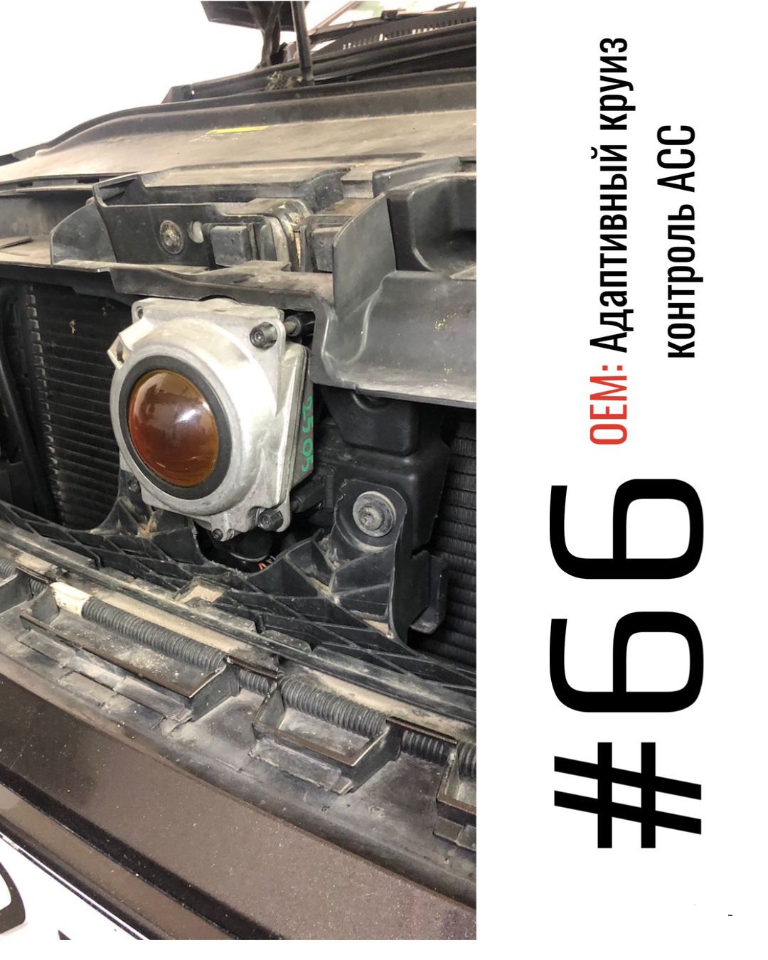

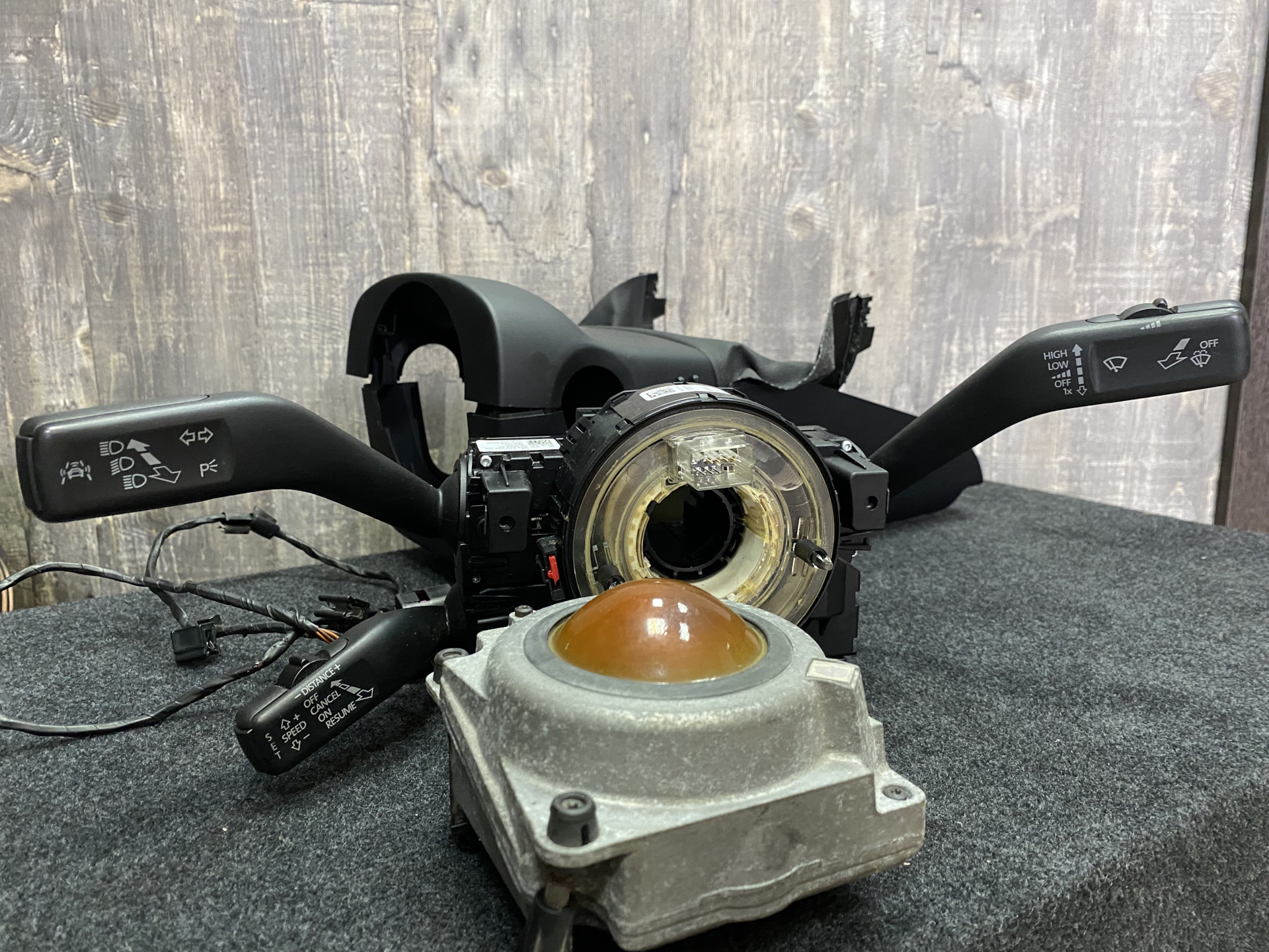

Итак, для установки адаптивного круиза мне понадобилось:
1. Радар ACC 3AA907567A.
2. Кронштейн датчика-радара 3AA971303.
3. Болт N90817003 (Винт самонарез. с внутр. TORX 6X17)
4. Кронштейны 3AA907179 и 3C0907179B по 3 шт.
5. Проводка ACC осталась со старого комплекта.
6. Эмблема под ACC 3D0853601FJZA (осталась от дорестовского комплекта, в новый адаптер вошла с доделкой, есть небольшой зазор. Буду искать эмблему от новой тиги.
7. Адаптер на решетку радиатора 3C8853347ARYP.
8. Стрекоза на подрулевой блок или отдельно рычажок адаптивного круиза (не обязательно)
9. Блок ABS, поддерживающий ACC.
10. Два провода + пины N90764701 кросс 000 979 009E в случае, если у вас не стояло до этого круиз контроля.

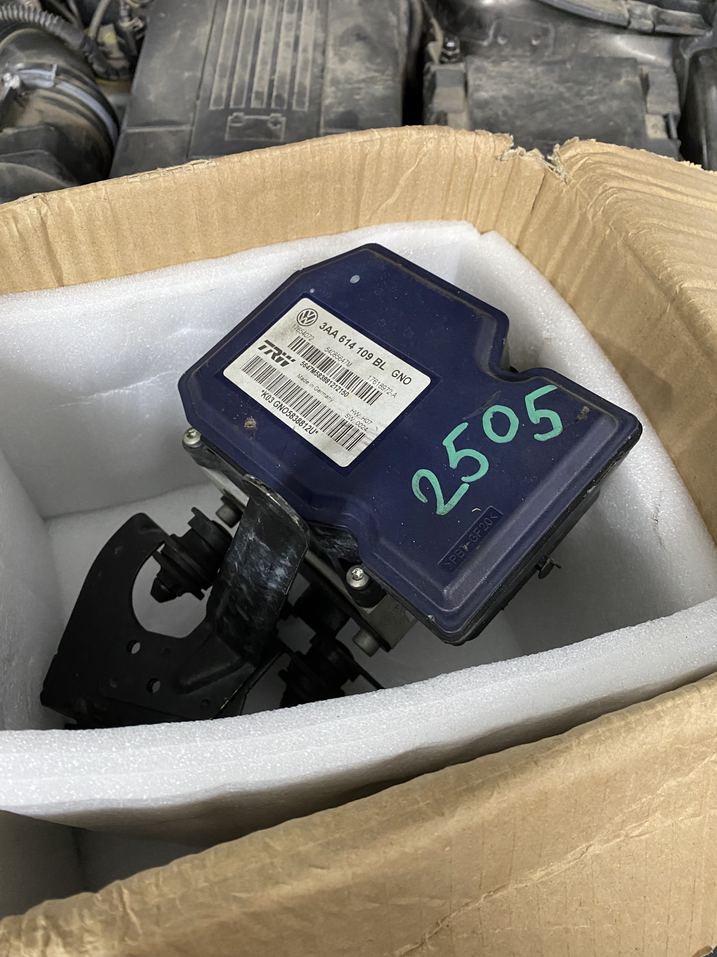

Помимо прочего, нужно решить вопрос с блоком ABS. У нас есть два возможных варианта.
1: купить блок с поддержкой АСС, что, на первый взгляд, кажется куда дешевле, потому как, блок в среднем стоит 5-10. Но тут сразу берите в расчёт стоимость его замены, прошивки под ваш авто, ну и в моем случае, была осуществлена замена тормозной жидкости.
2: прошить установленный блок до поддержки асс. Благо такая имеется. Если бы я делал это процедуру еще один раз, то непременно так и поступил бы. Но я пошёл первым путём.
По установке в принципе ничего нового не скажу, есть куча инфы, если кого-то что-то интересует, можете задать свой вопрос в комментах. Я же хотел бы сделать акцент на прокладке доп. проводов, для тех, у кого не стоял круиз с завода. Прокладываем два провода и пинуем их вот этими разъёмами.
Кстати, по установке делал в DME под чутким руководством dryabikoff

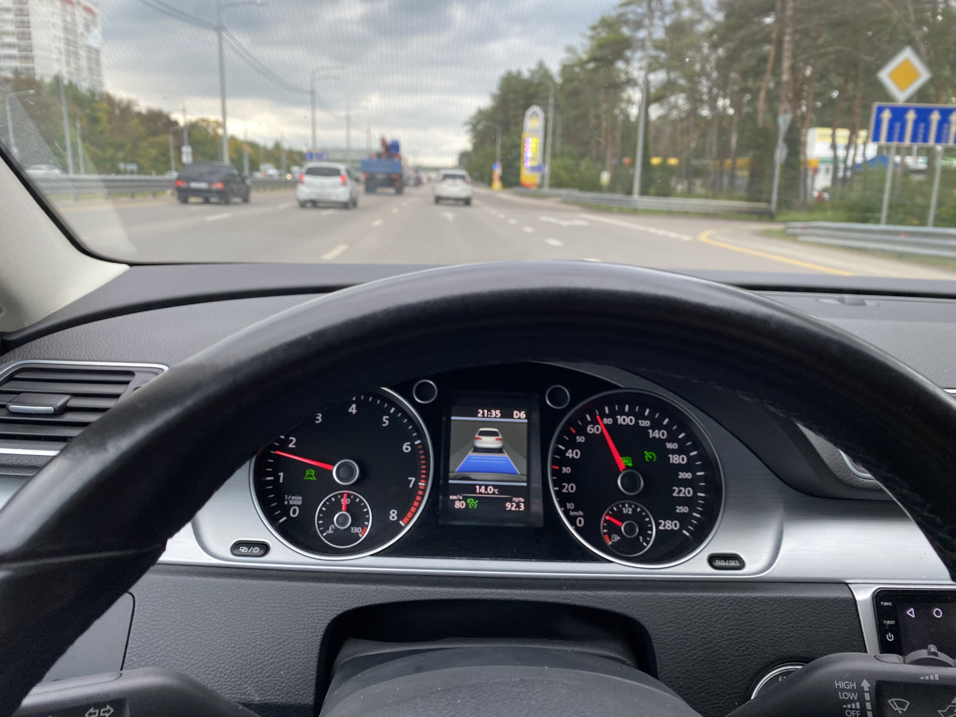

Помимо АСС на радарах 3AA907567A есть функция экстренного торможения Front Assist и Follow-to-Stop движение до полной остановки, что очень пригодится, особенно в городских условиях.
Итак, пора бы и опробовать систему. Выезжаю на трассу, активирую круиз и испытываю очень странные ощущения. Современные технологии добрались и до меня. Машина разгоняется и тормозит полностью сама. Ощущения, кончено, немного стремные. Хоть и делает она это все достаточно заблаговременно, но долька сомнения все же присутствует. Особенно странно, когда она полностью сама останавливается, к примеру, на светофоре за впреди стоящей машиной.
В общем, я вперые езжу на машине с адаптивным круизом и ощущения очень крутые, хоть и иногда стремновато осознавать, что машиной управляешь не ты сам )

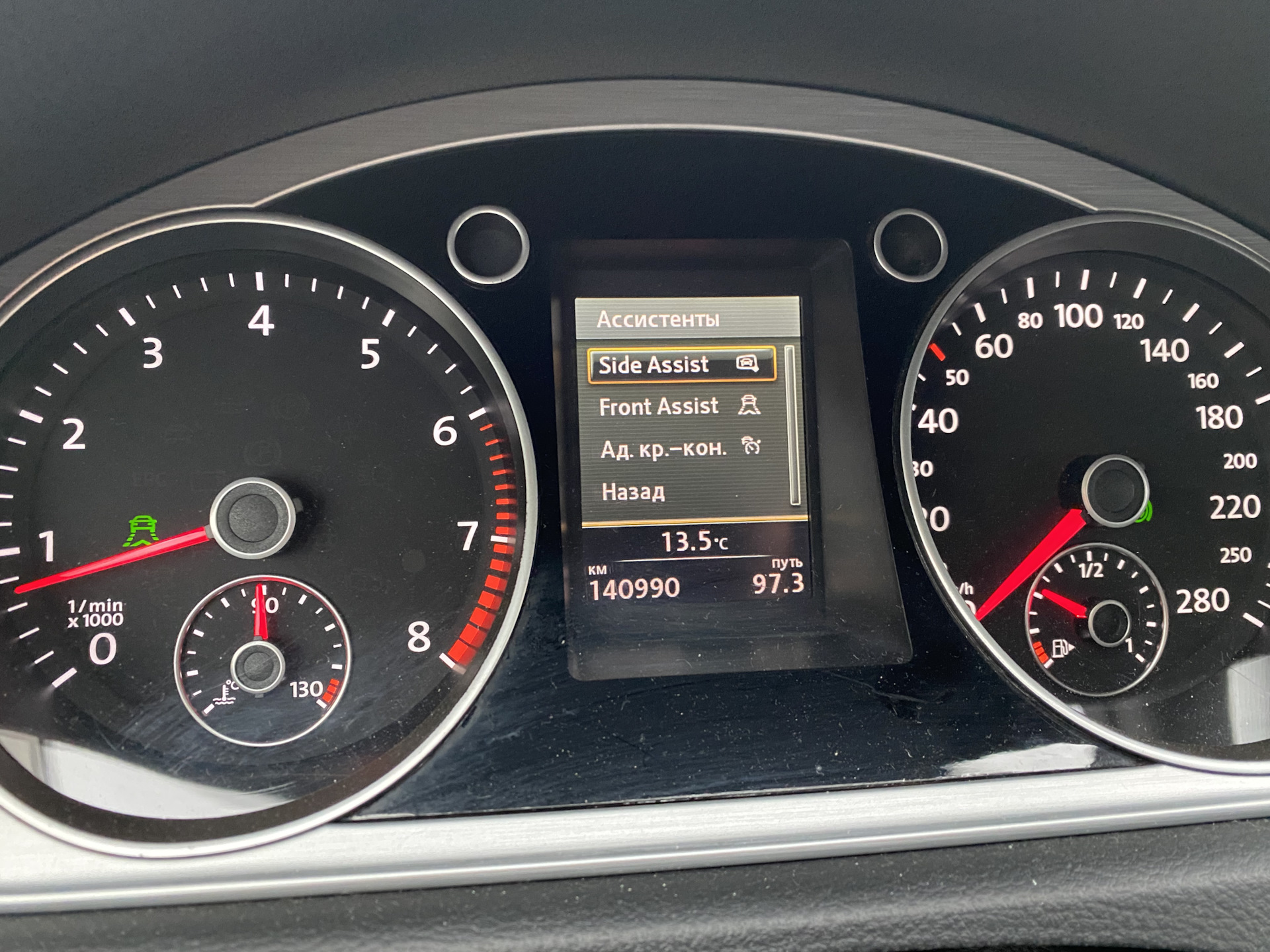

Теперь давайте о минусах. А они, как вы поняли, есть. Главные недостаток такой системы, что она теряет впереди едущий транспорт при поворотах. Также хотел бы отметить работу системы Front Asist, как я понял, она распознает только транспорт, то есть если выбежит собака, не дай бог, или будет какое-нибудь препятствие, то она не сработает, т.к как и не должна.

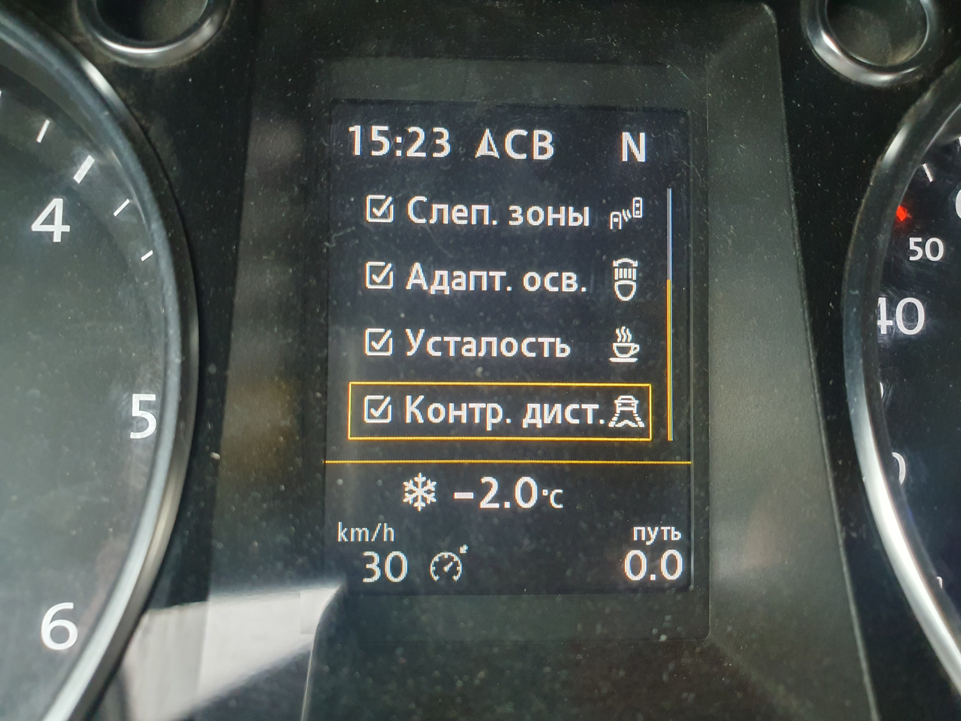

Дальше конкретно в моем случае, есть один косяк. Front Assist нужно включать перед каждой поездкой. Не совсем понимаю, в чем проблема, скорее всего где-то что-то не прописали, но это дико бесит. Очень хотелось бы решить эту задачу, возможно кто-то подскажет, но с этим точно нужно что-то делать. Еще очень странно, система пропадает из меню ассистентов, если вы, к примеру, сели в машину, вставили ключ в замок зажигания и просто сидите какое-то время, а затем запускаете двигатель и в таком случае в меню этого ассистента не будет и включить его нельзя.

добрый день, кодировали блок заново? сколько взяли за замену блока? я тоже заказал но думаю уже лучше бы прошил
Прошивали. Уже точно не вспомню по отдельности сколько что стоило
то есть вы блок поменяли и прошили? или все таки кодировку поменяли в новом?
если и новый надо было прошивать почему бы родной тогда не прошить, ничего не понял
более точно сказать в новом менял кодировку.

А что отключается не совсем понятно
Да сам адаптив пропадает из меню ассистентов. Допустим ключ вставил, но не заводил машину, через какое-то время завел, а его там и нет и так до следующего запуска
А гейт какой?
Максимальный.
Ну какой?
BR по моему. Я просто уже не помню. Помню что его прошили до максимального вроде BR
A-Simakov
Максимальный.
Ассистент усталости есть? Не пропадает?
пропадает только front
Это?
Да
A-Simakov
Так в меню ассистентов только фронт ассист должен быть.
Ну у меня по мимо него еще ассистенты есть. Пропадает только фронт
Ну усталость есть?
Да
Ошибок нет?
A-Simakov
Да
Галочка просто слетает?
Вообще из меню ассистентов пропадает. А галочка пропадает практически при каждом запуске

У меня Lane Assist так все время нужно включать, ставил у Димы dryabikoff, везде галочки стоят, Дима несколько раз проверял, но все равно слетает, забил на это, может даже и к лучшему, удержание не всегда нужно, особенно в городе, а вот front другое дело, нужная функция постоянно включенная!
Да вот… у ребят спрашивал у них сразу включается. В чем причина не понятно ( нужно чето делать с этим !
У меня даже если его выключаешь, при следующем включении зажигания, он сам включается
У меня он как то самопроизвольно. Бывает сам включается.
Чет ведать где-то что-то не докодированно
Да вот я тоже так думаю. Мож кто из пацанов подключиться посоветует. Просто тут важно точно понимать, за что, какая кодировка отвечает.
С Димой drsedoy не советовался? Он мне ABS шил
Не, не интересовался у него касаемо этого вопроса.
Ну в этом деле он большой специалист
