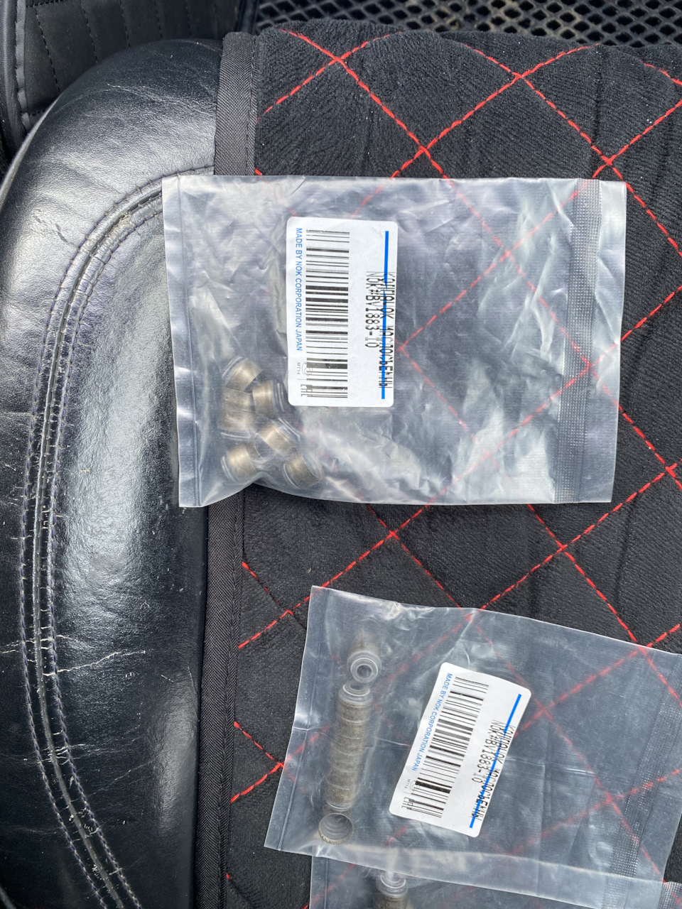

И так закупился запчастями:
Маслосьемные колпачки фирмы NOK

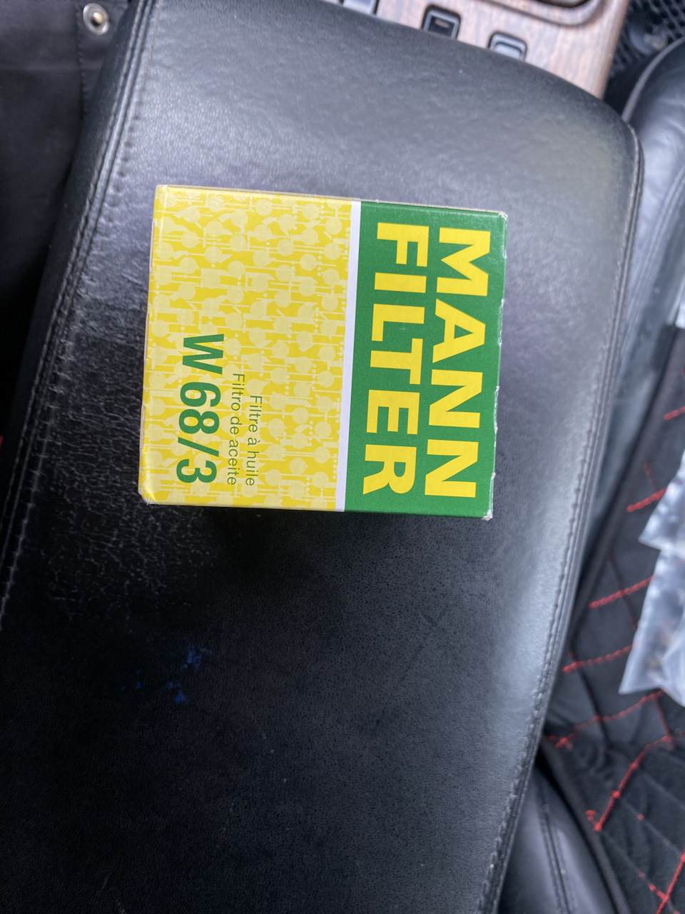

Фильтр масляный сперва купил МАН
, но он не подошел, в итоге взял Fram.
Записался в сто, приехал и приступили к работе,
но они сразу мне сказали что скорее всего замена МСК не поможет устранить масло жор, потому что есть подозрение того что просели кольца на поршнях(
Процесс работы описывать не буду, всем и так в принципе знают как происходит замена)
Если расход масло не уйдет, то как думаете поможет раскоксовка?
Всем спасибо за внимание)
Комментарии 6
ушел жор масла?
меняй кольца
Компрессию мерили?
Бро делай капиталку
Сильный расход был?
Всегда по разному было
