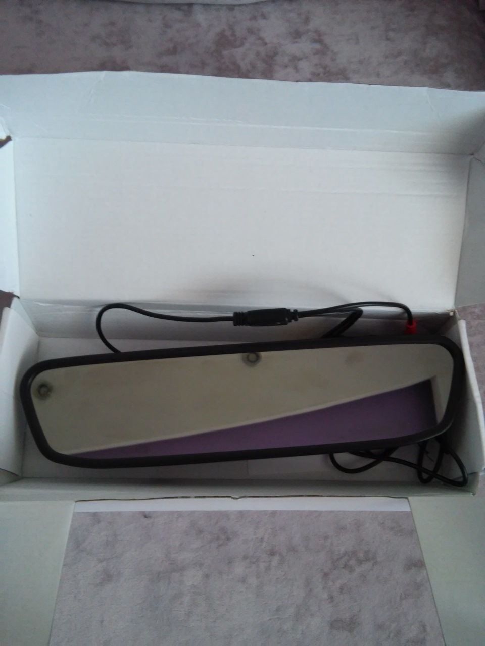

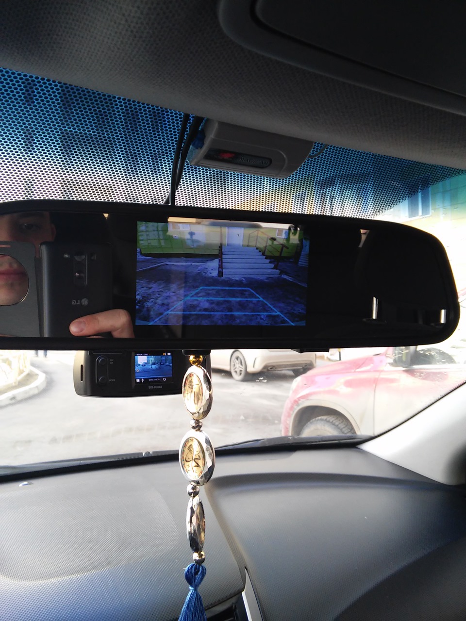

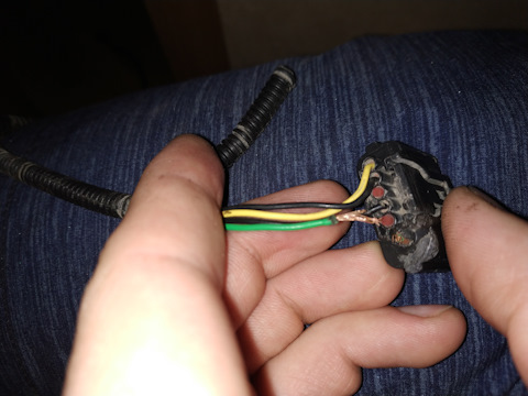

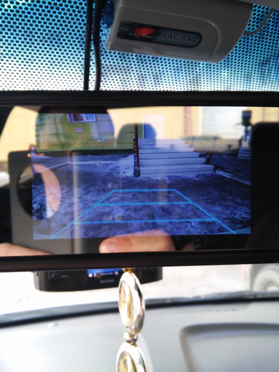

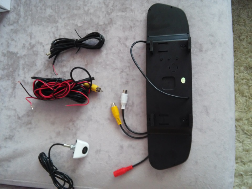

Заказал на али зеркало и камеру! Пришло за 1.5 месяца, все работает. Зеркало хорошее а камера не очень. Подключил за 1.5 часа не спеша, провел по водительской стороне, прицепился к плафону, но скоро буду переподключать к прикуривателю т.к. в плафоне + и — постоянные.
Цена вопроса около 2000 рублей

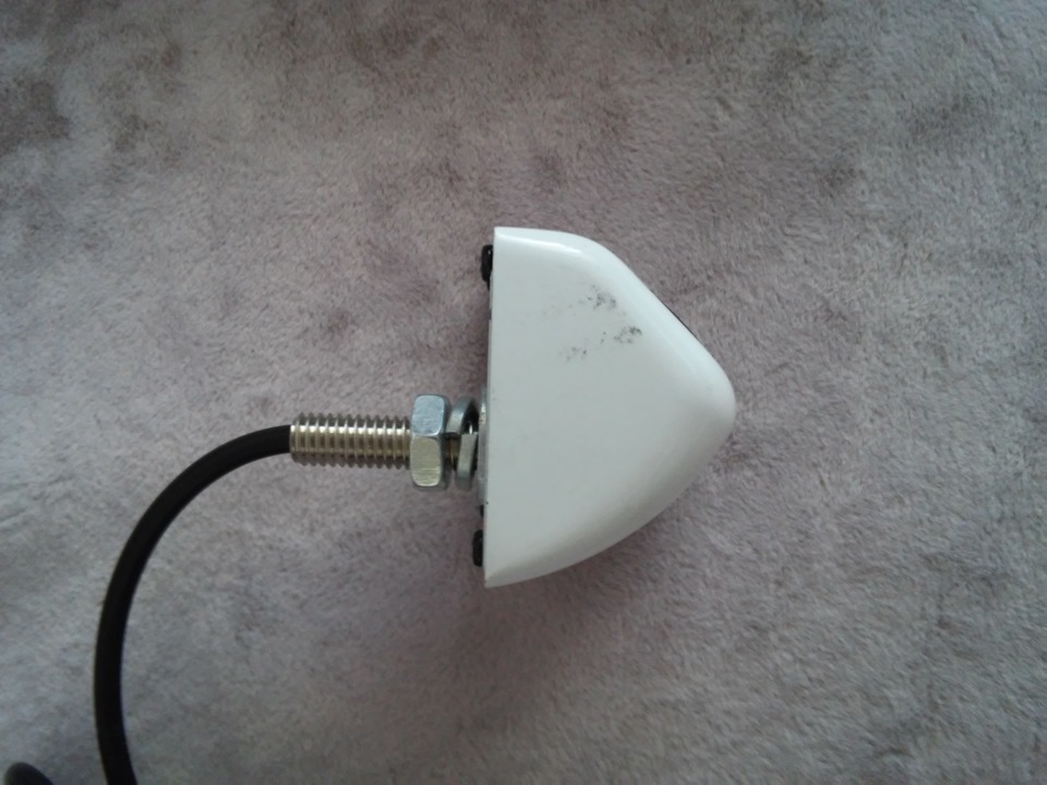

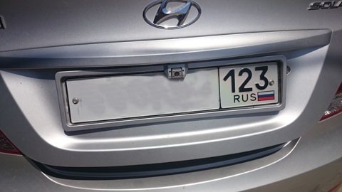

Как камеру поставил? Сделай фото камеры.
Снимаешь обшивку багажника, далее находишь 4 гайки на 10, отворачиваешь, далее снимается планка с подсветкой номера, она нам как раз и нужна. Делаем по середине дырку и приворачиваем камеру. Собираем все обратно. провода проводишь через ножку (крепление) багажника и подключаешь через лампу заднего хода. Вот и все. я поставил все за час примерно!
