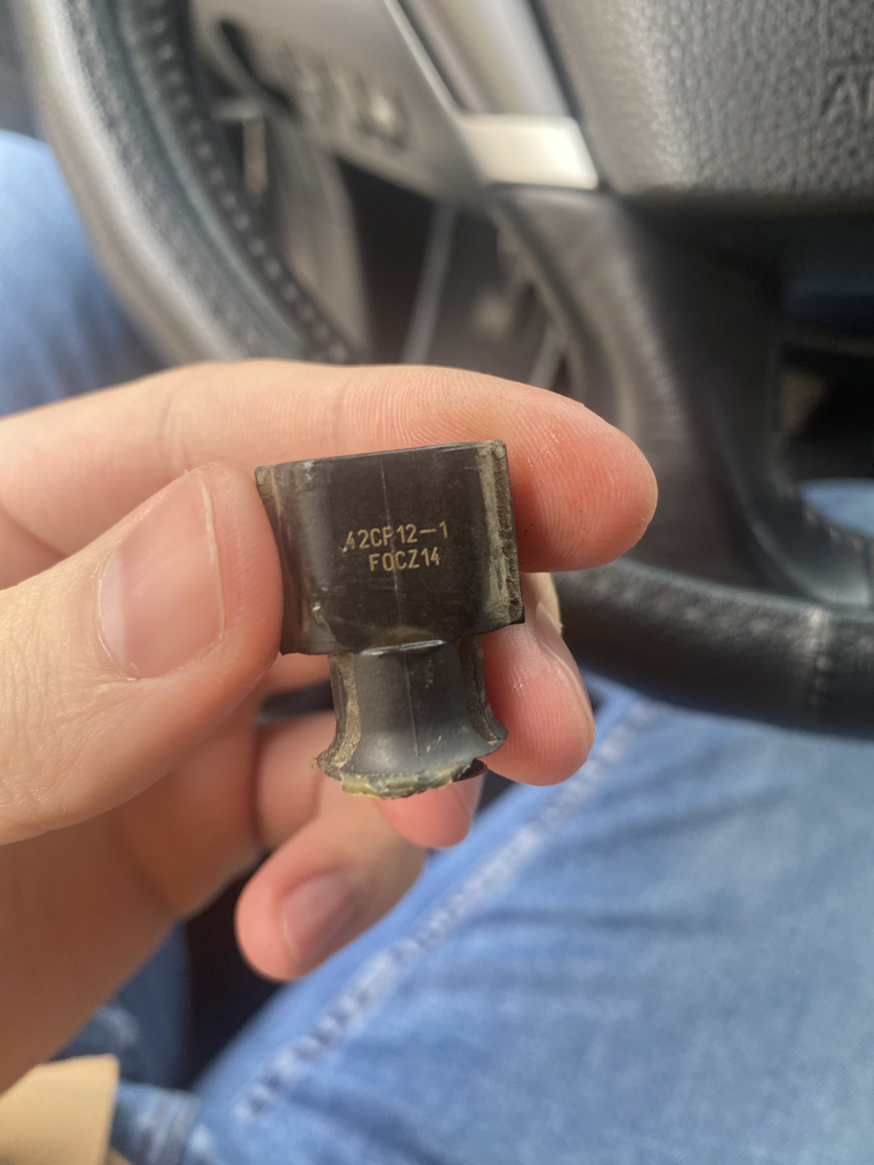

Не так давно заметил, что ХХ обороты держатся на 900-950. Пробил сканером, показало ошибку датчика Гура. На одном из визитов в сервис, попросил посмотреть как там. А он пополам сломан
Записался в сервис через несколько дней, что бы устранить проблему. На дроме как раз только выложили на продажу датчик Гура за 2500₽. Забрал.
Заехал в сервис, купил PSF жижу — 2 литра и направился в сто. По работам затратили 30 минут. Все поменяли. Обороты упали до 650. Вот и сказочке конец

А обороты всегда держались на 900-950 или подвисали и потом понижались на нормальное значение?
Пока датчик был обломан — всегда 900-950 и не падали
