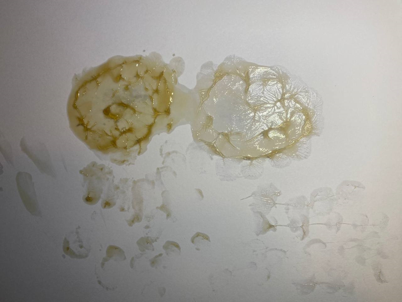

Далее нанесем смазку на листочек бумаги.
Взору бросается водянистость ВАГа. Сразу образуется лужеца под каплей смазки. ВМП тоже образует лужецу, но не так активно.
Следующим шагом было сравнение консистенции смазок. Она оказалась одинаковой. Абсолютно. Обе смазки хорошо липнут к пальцам, при надавливании расползаются, а при попытке их смыть или стереть можно потерпеть неудачу. Даже очиститель тормозов не сразу справляется.
Решил растереть по листику — скользит одинаково. Остатки смазок охотно липли к листу.
Смазки оказались настолько мокрыми, что насквозь промочили лист бумаги :)
Напоследок решил запихнуть обе смазки в морозилку на ночь. Температура -18.
Результат таков: обе смазки стали более вязкими, примерно одинаковой вязкости. При контакте и "сжатии" пальцем смазки быстро становятся мягкими, также очень быстро согреваются. К пальцам липнут абсолютно так же как при комнатной температуре.
Какой вывод я могу сделать: обе смазки похожи, из видимых явных отличий большая "влажность" ВАГовской смазки, цвет и запах обеих смазок отличается. ВАГовская смазка наиболее походит на оригинальную смазку, вытекшую из ШРУСа. ВМП авто по консистенции и низкотемпературным характеристикам не уступает смазке в тюбике ВАГ.

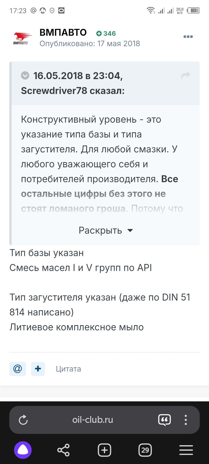

Только Vag полимочевинная, а ВМП-литиевая- так а что лучше для трипоида?
первое
Хотел купить побольше бочёнок/ведро трипойдной смазочки — облом. Нет в продаже на маркетплейсах больше 375 гр. тары.
Для шарикового ШРУС — пожалуйста, вёдрами продаётся.
Только Vag полимочевинная, а ВМП-литиевая. А это как член и палец, хотя и похожи.
"Только Vag полимочевинная, а ВМП-литиевая."
Откуда информация?
Oilclub.ru, ответ представителя ВМПАВТО
Спасибо за информацию :)
