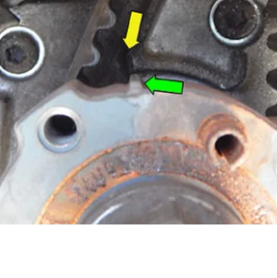

Всем добра, купил авто месяц назад и хотя прежний владелец сказал что грм менял я все равно решил лучше перестраховаться, темболие сальники подтекали, менял все сам, )) ну как сам спомощию Драйв 2 где все подробно описано что и как. Проблем с заменой не возникло все прости и понятно ну разве что сальники хорошо засели, отверткой не ковырял а сделал два маленьких крючка. Ну вообщем все прошло хорошо я результатом и собой доволен, делал такое первый раз. Запчасти брал только оригинал, цены думаю вполне ращумные.

Подскажите а метка как выглядит на каленвале

Да ролики и помпа всё стояло оригинал на роликах следов износа от ремня практически нет, обратно старый комплект ставить не стал, решил поставить всё новое, непонятно почему сальники только не поменяли при замене грм
