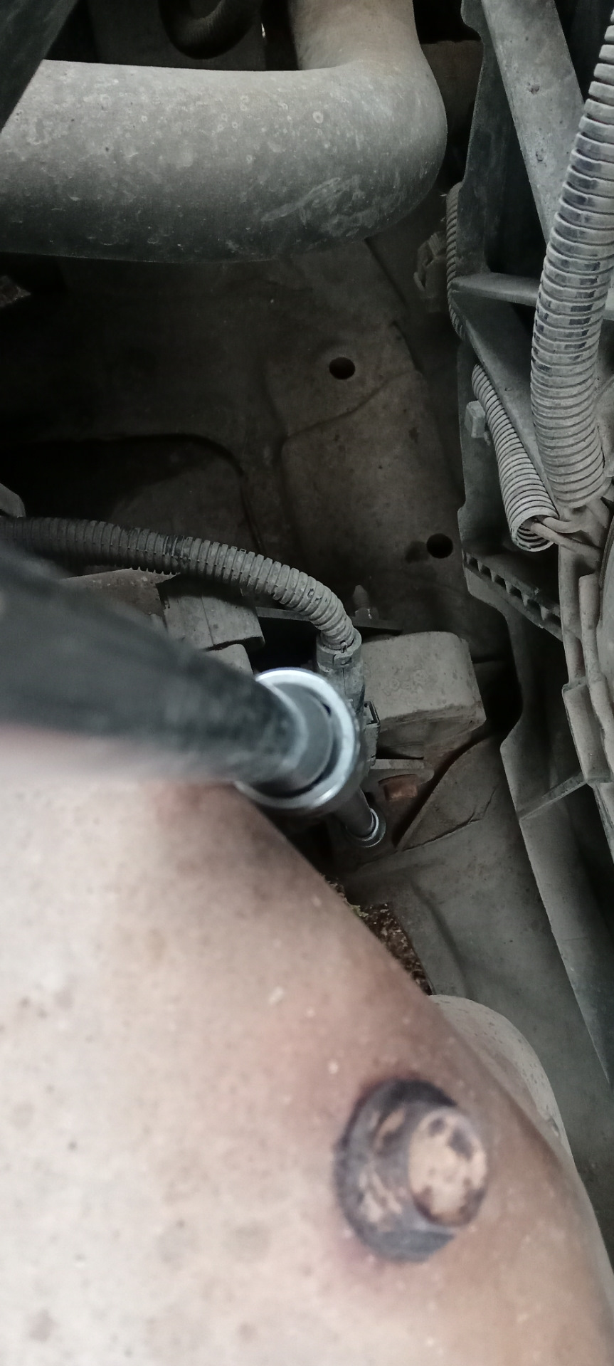

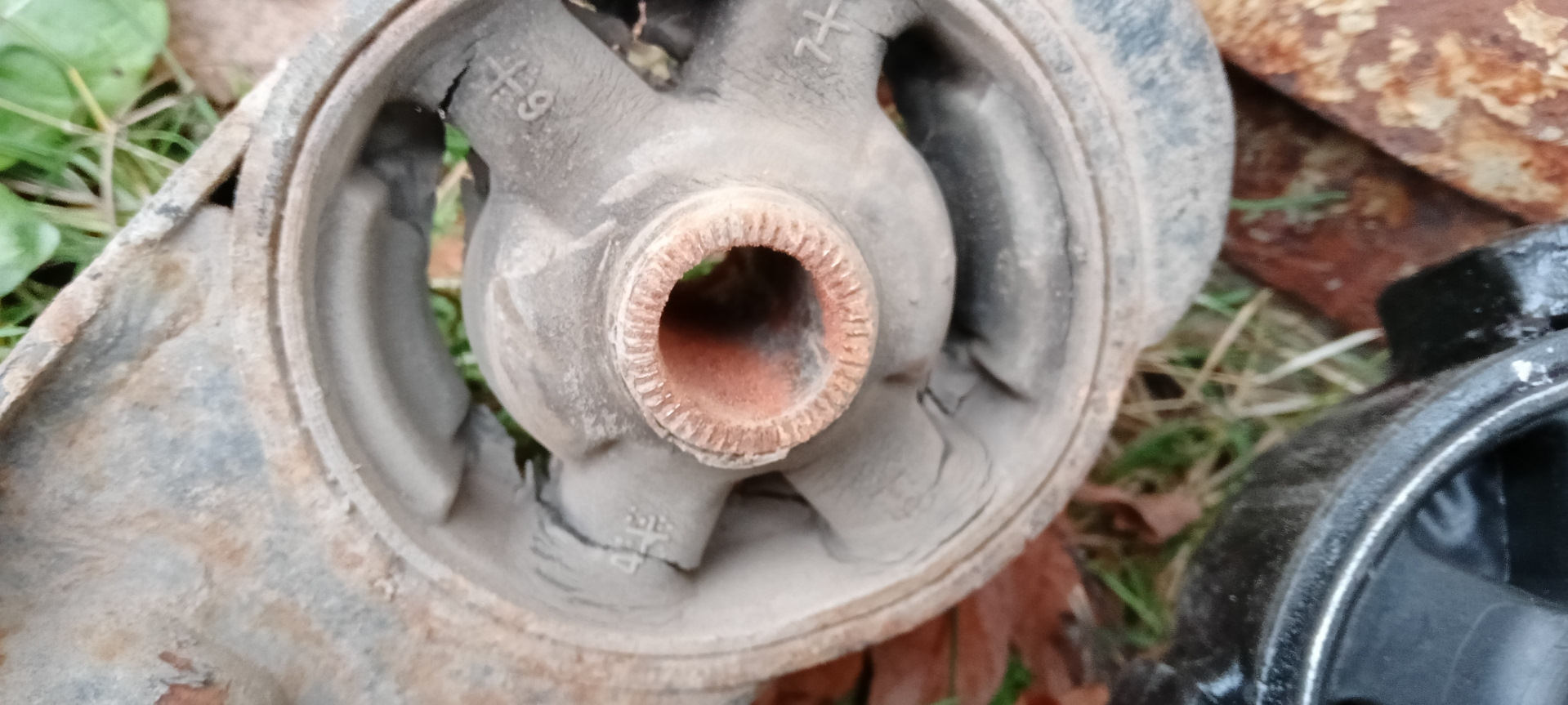

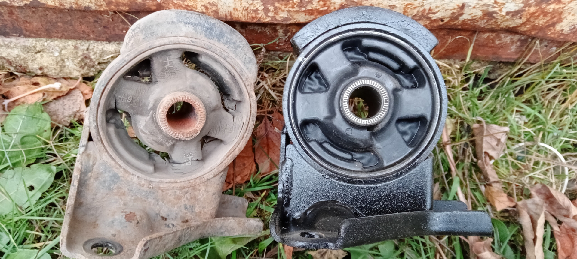

В продолжение поиска треска при движении "внатяг" и вибрации на холодную заменил переднюю опору двигателя. При обслуживании АКБ снимал площадку аккумулятора для чистки и покраски и посмотрел на состояние передней подушки, а она то померла! Заказал новую Stellox 2519385SX и в обеденный переыв помчал в гараж менять.
Делал на улице перед гаражом. Башмаки под колёса, открутил три болта защиты двигателя и повернул защиту в сторону, полностью не синмая, этого достаточно. Поддомкратил немного передок и подставил терпилу под картер двигателя, опустил домкрат и двс вывесился чуть-чуть. Ослабил горизонтальный болт под накидной на 14 и открутил три болта крепления к подрамнику. Головка на 14, два удлиннителя и трещётка. Усилие приложил немалое чтобы сорвать болты с места, а дальше они пошли от руки. И теперь … тетрис! Кручу, верчу, вытащить подушку хочу. Отводил, точнее проталкивал подушку вправо, под гену и просунул вниз. Подушка выпала на землю. Запихуёвывал в том же порядке и всё пулучилось. болты смазал пожирнее графиткой и поставил всё, что снимал на свои места. Вся процедура заняла 50 минут.
По ощущениям стало лучше, вибрация на кузов ушла, а вот треск остался, хоть и появляется реже.

Ставил неоригинал вибрация стала ещё больше, через неделю выкинул и поставил оригу, вибрация исчезла.
Эта правильная попалась!
Меня конечно очень смешат люди которые прям сурово делят на оригу и не оригу, ибо даже сами не подразумевая ездят на подделках ориги😂но стеллокс реально очень убогий производитель РТИ. Если повезло-хорошо, но производитель так себе во всех направлениях. Хотя так же наблюдал "везучий случай" когда ну уж очень дешёвые амортизаторы стеллокс отработали на ура года три вполне жёстких условий. Но в целом производитель не стоит своего внимания

Хорошо что так, я кортекс ставил и ох… л какая она жесткая
