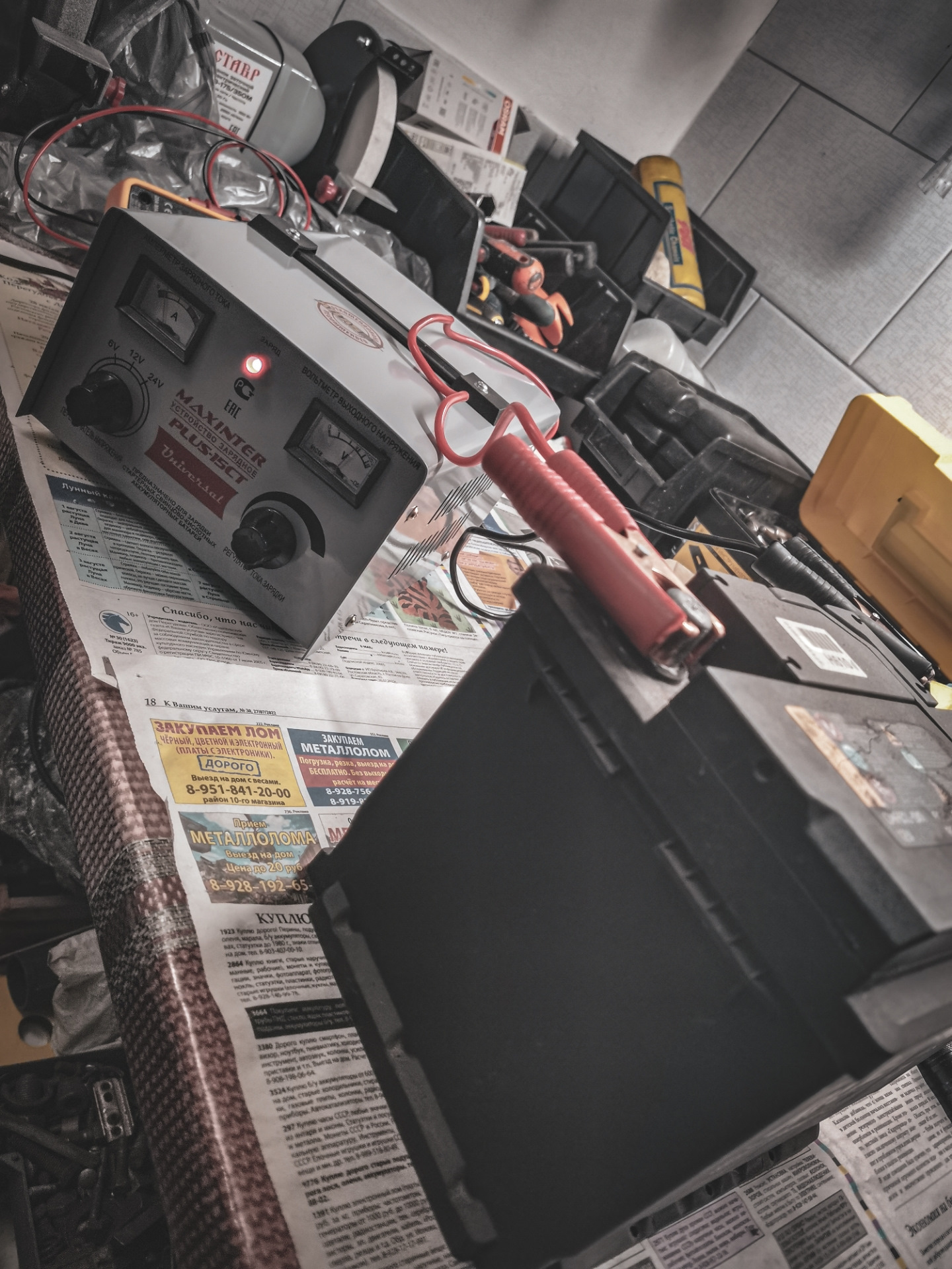

По итогу мой выбор был сделан в пользу устройства трансформаторного типа MAXINTER PLUS 15CT Universal, предназначенного для зарядки стартерных свинцово — кислотных аккумуляторных батарей ёмкостью до 150 А/ч, в том числе глубоко разряженных.
Специализируется для АКБ легковых и грузовых автомобилей, автобусов, мотоциклов, скутеров, квадроциклов и другой авто- и мото- техники. Страна производитель Китай.
Заказывал онлайн по факту хороших отзывов на сайтах и YouTube обзоров. По ним заключил, что срок службы данного аппарата от 5 лет и выше при грамотном использовании. Его розничная цена — 3900 руб. в акб-центре. Как вы поняли, был я и там. Кстати рекомендация знакомого оттуда продавца окончательно развеяла мои сомнения на покупку.

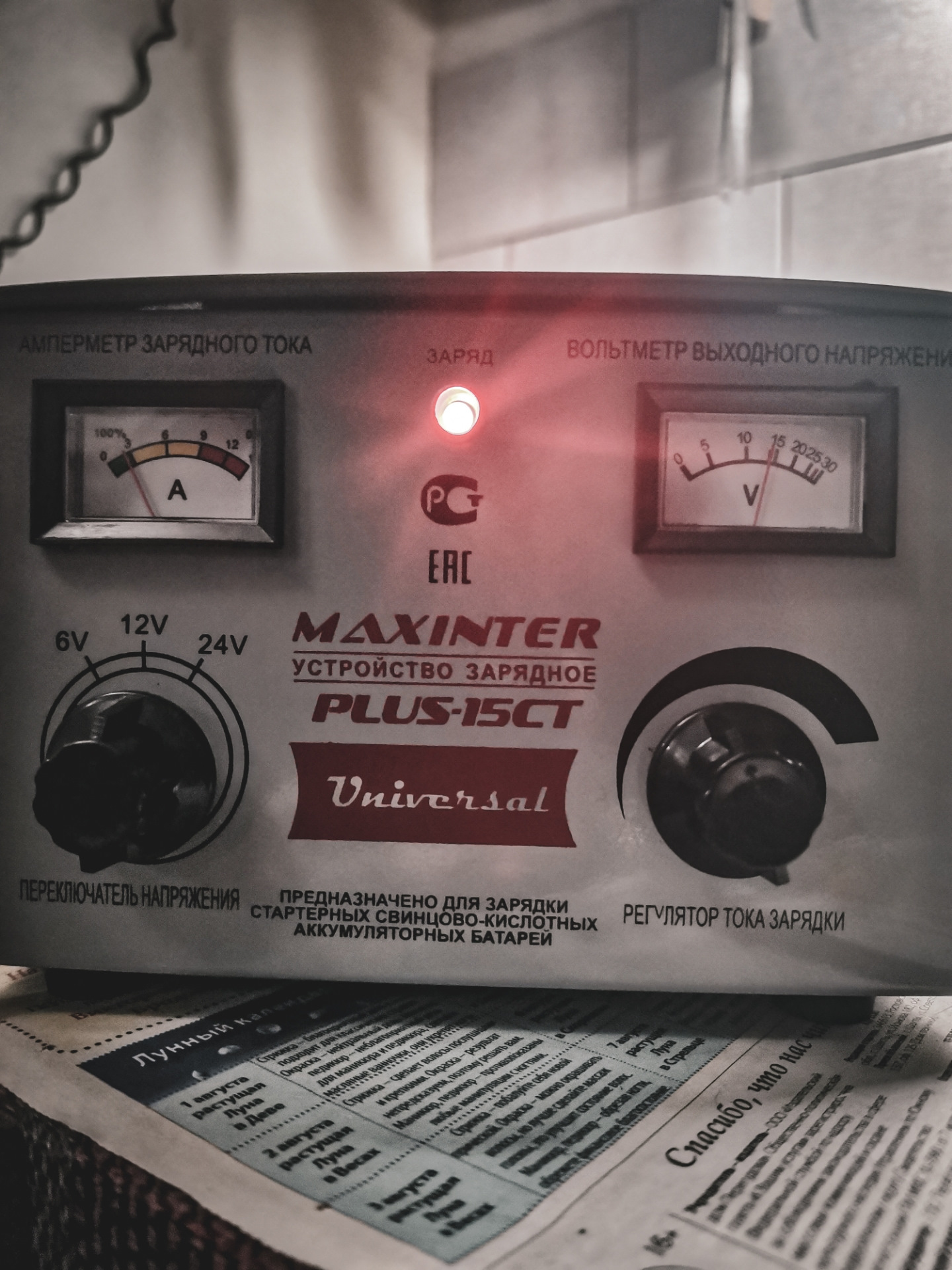

Описание MAXINTER PLUS 15CT Universal:
— надежный трансформатор тороидального типа, изготовленный из лентовой стали;
— прочный стальной корпус с удобной ручкой;
— нет автоматического режима;
— клеммные зажимы в изоляции;
— защита от перегрузки и переплюсовки;
— 10 ступеней зарядного тока (до 15 А);
— настройка напряжения в положениях 6-12-24 В;
— мощность 250 Вт;
— габариты 255X195X135 мм;
— масса без упаковки 4,26 кг;
— Эффективная работа в диапазонах от-35°С до +50°C.
На практике устройство показало себя отлично. Перед написанием этой статьи зарядил им три аккумулятора. Два из них — в целях профилактики и перед зимним периодом. А ещё у одного — моего, подняло плотность электролита с 1.24 до 1.26 г/см3, путем выкипания излишка воды, которую я чуть перелил в процессе добавки после летней эксплуатации.
От себя приведу 3 замечания:
1) Провода клеммных зажимов и сетевой шнур коротковаты. Правда особой проблемы в этом не нахожу.
2) При зарядке током от 6 А и выше очень желательно поставить дополнительный винт на охлаждение. Или просто включить рядом переносной вентилятор и направить его на прибор. Проверено.
3) Показания тока на шкале амперметра несколько завышены, чем есть на самом деле. Считаю, что ничего особо страшного нет.
А если в целом, девайсом я доволен! В соотношении цена/качество лучшего варианта на трансформаторе не нашёл.
