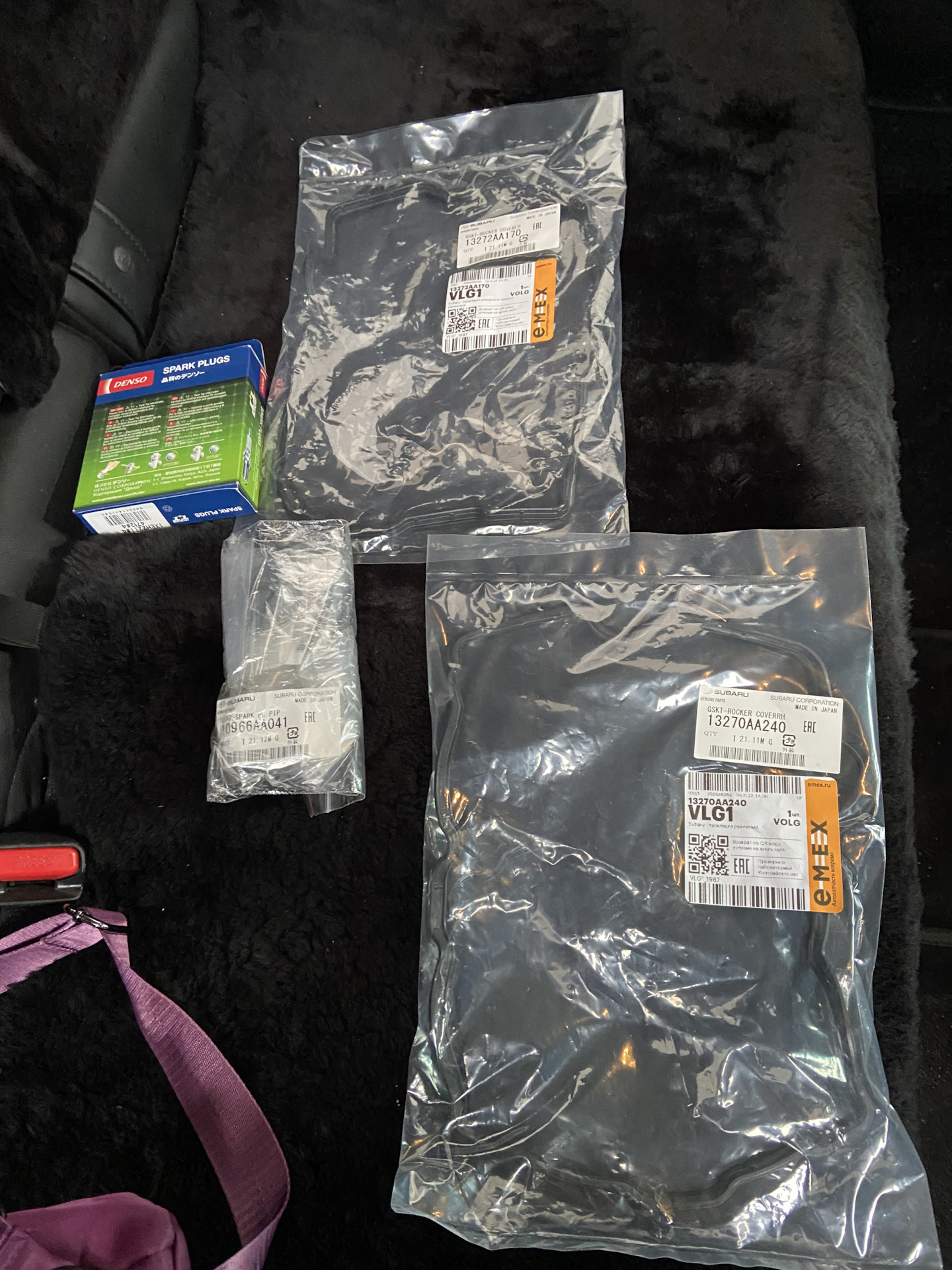

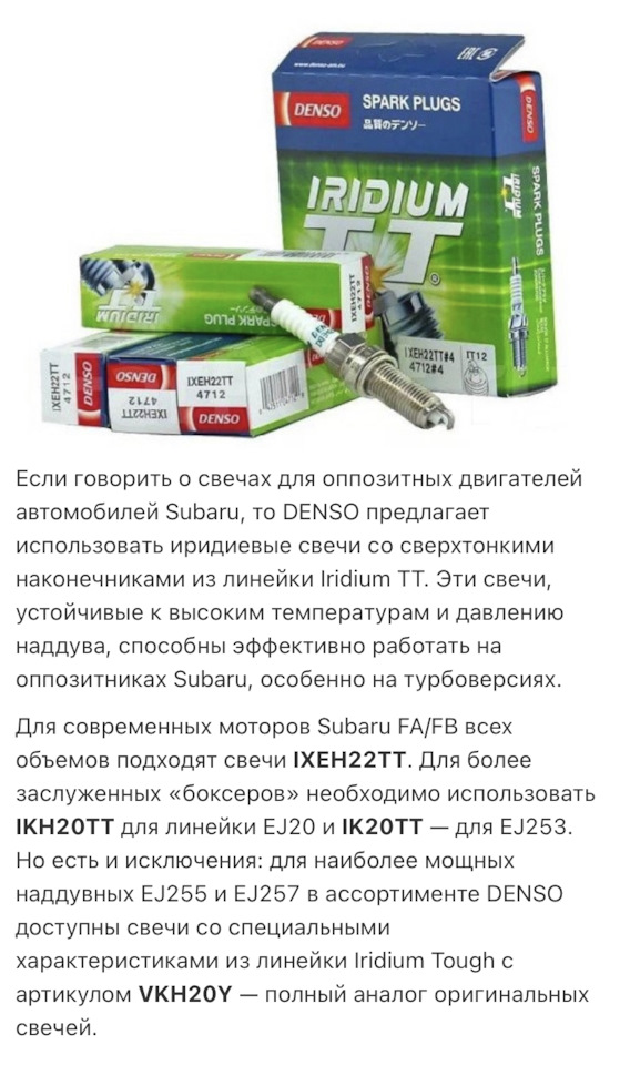

После замены катушки выяснилось что в свечных колодцах масло. Принято решение переуплотнять крышки. Ну и раз туда полезли, то и свечки поменять можно. Прошлые прошли конечно немного, 70к км.
Закуплено
Прокладки крышек оригинал — 13270-AA240(930р) и 13272-AA170(948р).
Четыре прокладки свечных колодцев оригинал- 10966-AA041(692 за 4шт).

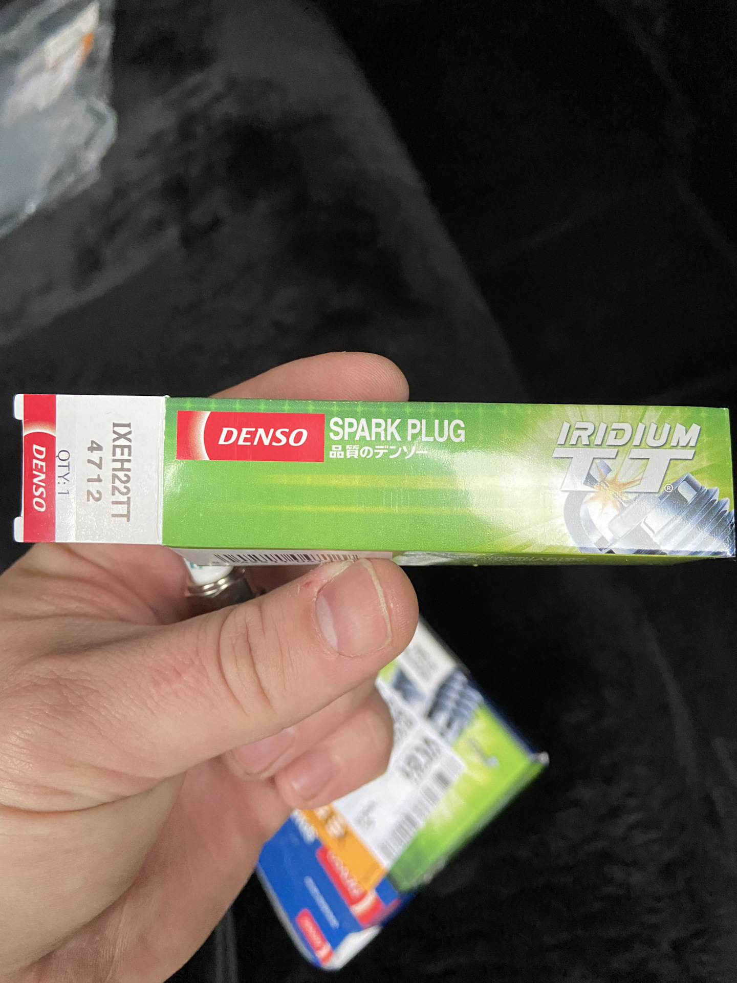

Свечи — Denso IXEH22-TT(4908 за 4шт).
Работы выполнялись в профильном сервисе СТО-1. Машину оставлял на ночь, поэтому фоток не делал. В общем всё отмыли, заменили.
Работа 4000р.

Я не против. Ставим всё что подойдёт. Раз так говорят в Denso.
Ну это же тоже и для вас опыт))) я же напишу что это говно, если так будет))) я точно не умолчу об этом😉
Это отличные свечи, если не малайзийская реплика конечно. Ставил такие на три авто — до 80-100 тыс пробега забывал потом про них. И да, можно и ngk, и denso — кому что нравится)
Читал отзывы))) не просто так именно их выбрал😉
У этих свечей Разные характеристики. Если вас устраивает то пожалуйста.
Ну хорош душнилить друг))) вы колодки и воздушные фильтры исключительно оригинал ставите? У них тоже есть определённые параметры. Если именитая контора как denso, которая заявляет что её продукт подходит для этих агрегатов, то у меня есть определённые обоснования полагать что они действительно подходят…
Я по их каталогу подбирал на 253й мотор, так там в списке были свечки с 255, а они ну совсем другие. А кто-то не разбирающийся возьмёт и поставит.

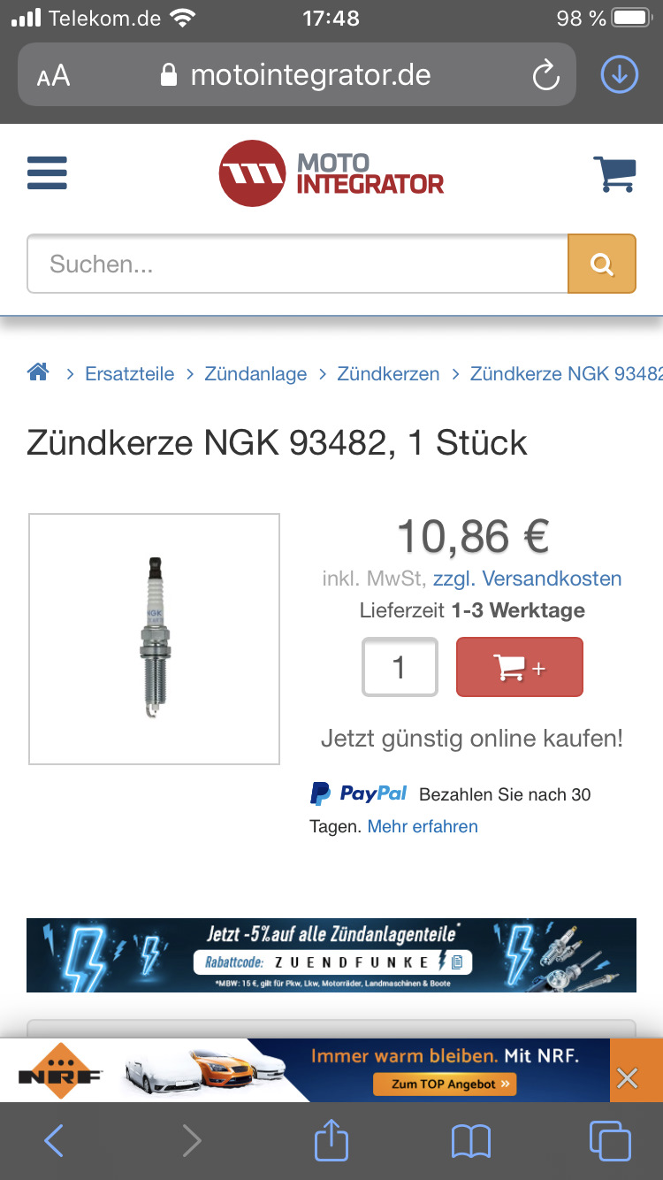

Ну, компания DENSO. Дальше то что? С завода идут свечи NGK. Читаем куда какие свечи идут. Они разные.

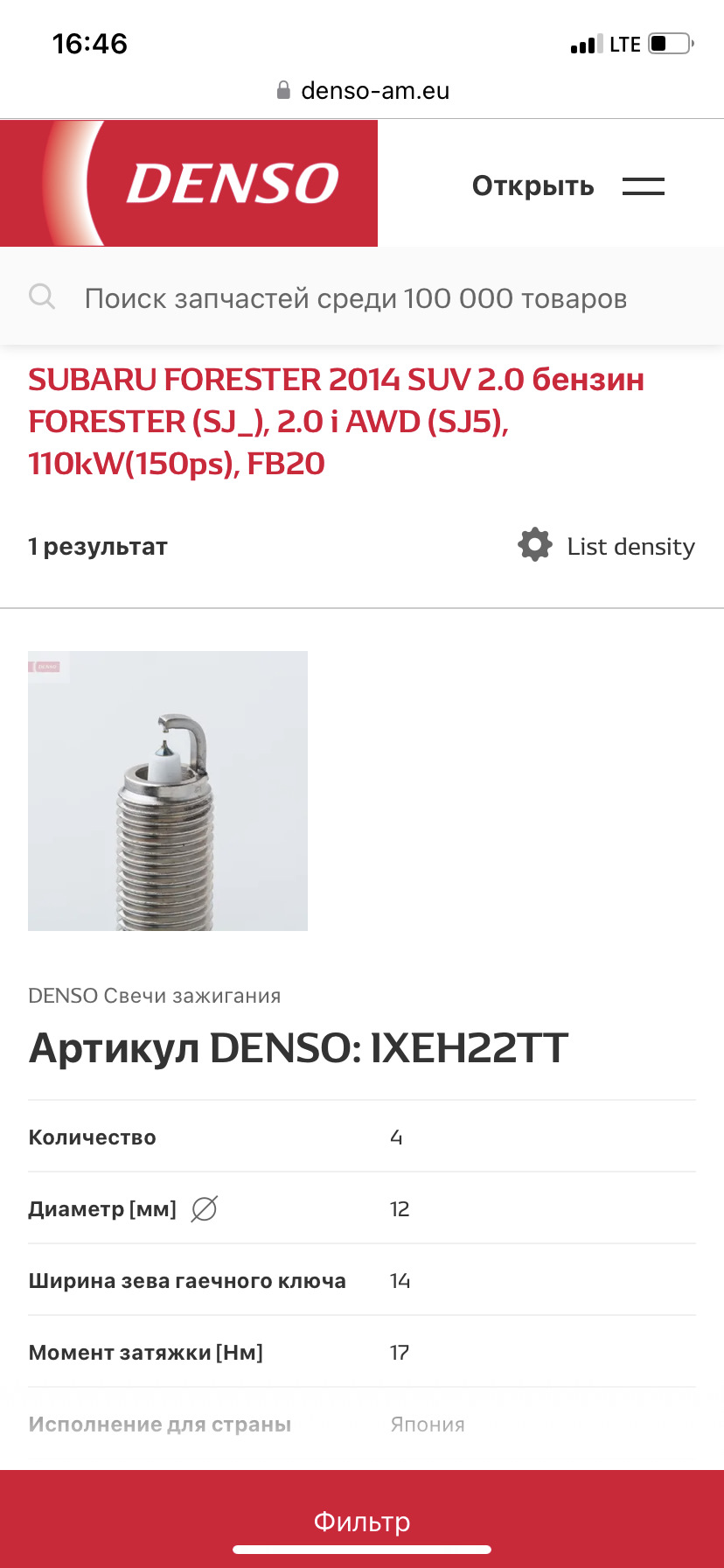

Там написано что они подходят для fb…
Вы считаете что ngk это эталон? Другие ставить нельзя?

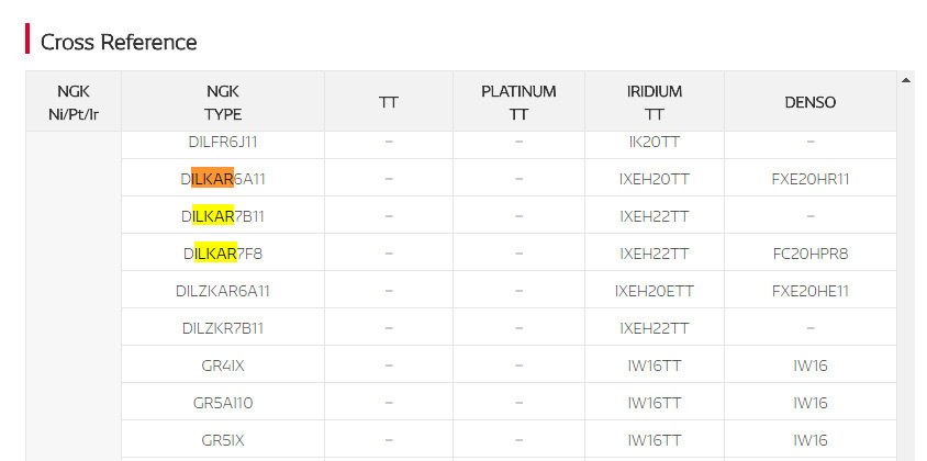

Вот ваша свеча
www.drive2.ru/o/b/573904388842587104/
Там про свечи часть…
Чем они хороши? Разве что ценой. Это разные свечи. Читаем монуал.

Я не защищаю выбор автора, тут он ошибся с заменой, я лишь говорю, что не важно денсо или нжк
Чем я ошибся? Каталог говорит что нет.
Ни чем, это я туплю, у меня в голове был другой мотор) норм свечки, лишь бы не паль.

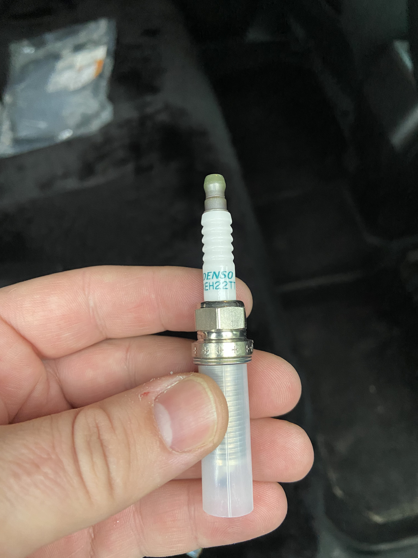

На паль не похоже, достаточно качественно выглядят)))

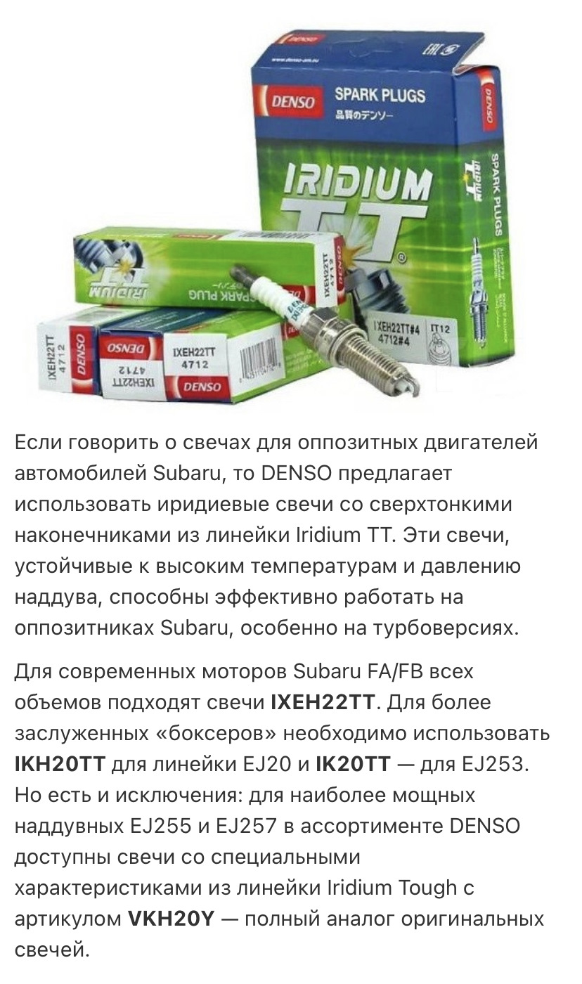

Это пишут представители denso
Хрень они пишут, набор букв. Те-же ik20tt стоят на 2.0 турбо, а на 253 так же ставятся ik16tt. Тут нужно сильно углубляться в разные модификации субаровских моторов, нет какого-то стандарта.
И это мы поверхностно иридий рассмотрели только, а ещё платина и никель есть, там вообще дебри.
Я в другие моторы не вникал, за исключением fb.
