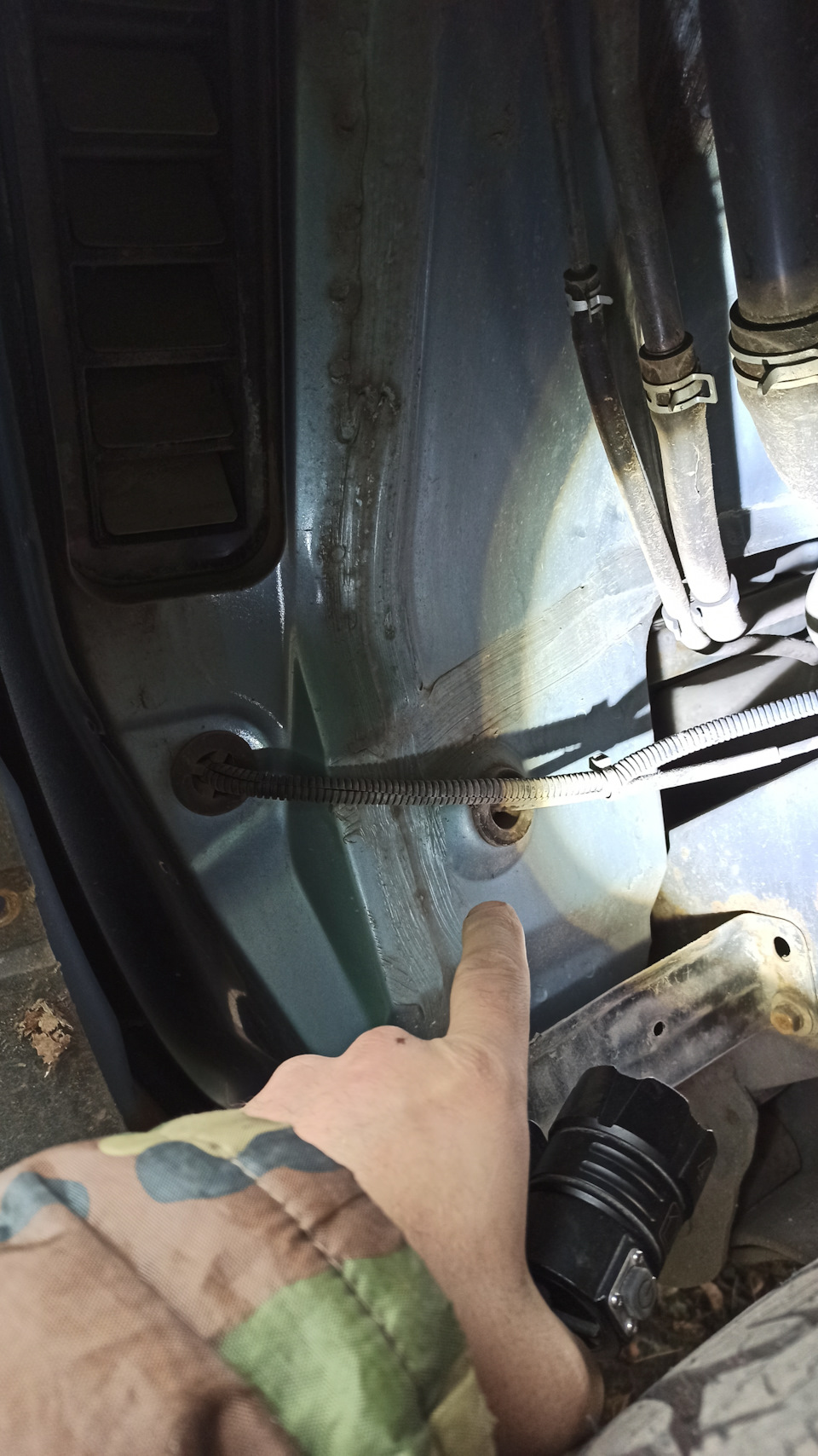

Все прекрасно, у машины есть кунг и борот и в моем случае ничего не закрывается на ключ!
Крышка кунга — сгнили тяги и заклинил замок. Тяги, конечно починил, — заменил на кустарные тяги от подвесного потолка ( привет леруа)
С бортом пошел по накатанной, тягу к ручке отсоединил и на ее место сделал зацеп из замка двери ( привод на 10 кило) вывел кнопку под торпеду и теперь можно хранить там вещички (:
Привод 600р
Провода и кнопка 600р
Тяги 30р
Вдшка 300р
Комментарии 3
Получается один жмёт на кнопку, а второй открывает задний борт? Так?
Спасибо за информацию
Нет, я просто тыкаю кнопку и он отщелкивается.дальше просто подходишь и опускаешь.
