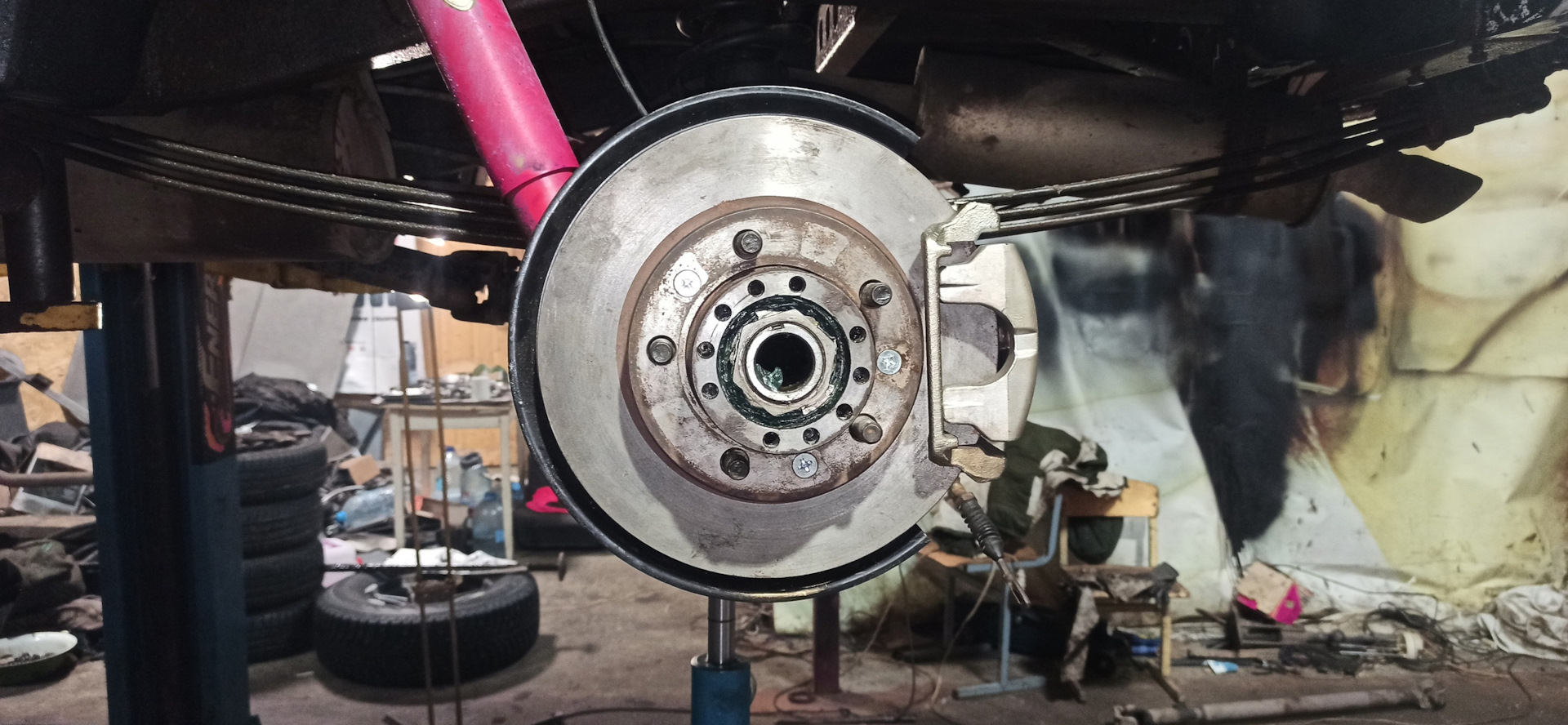

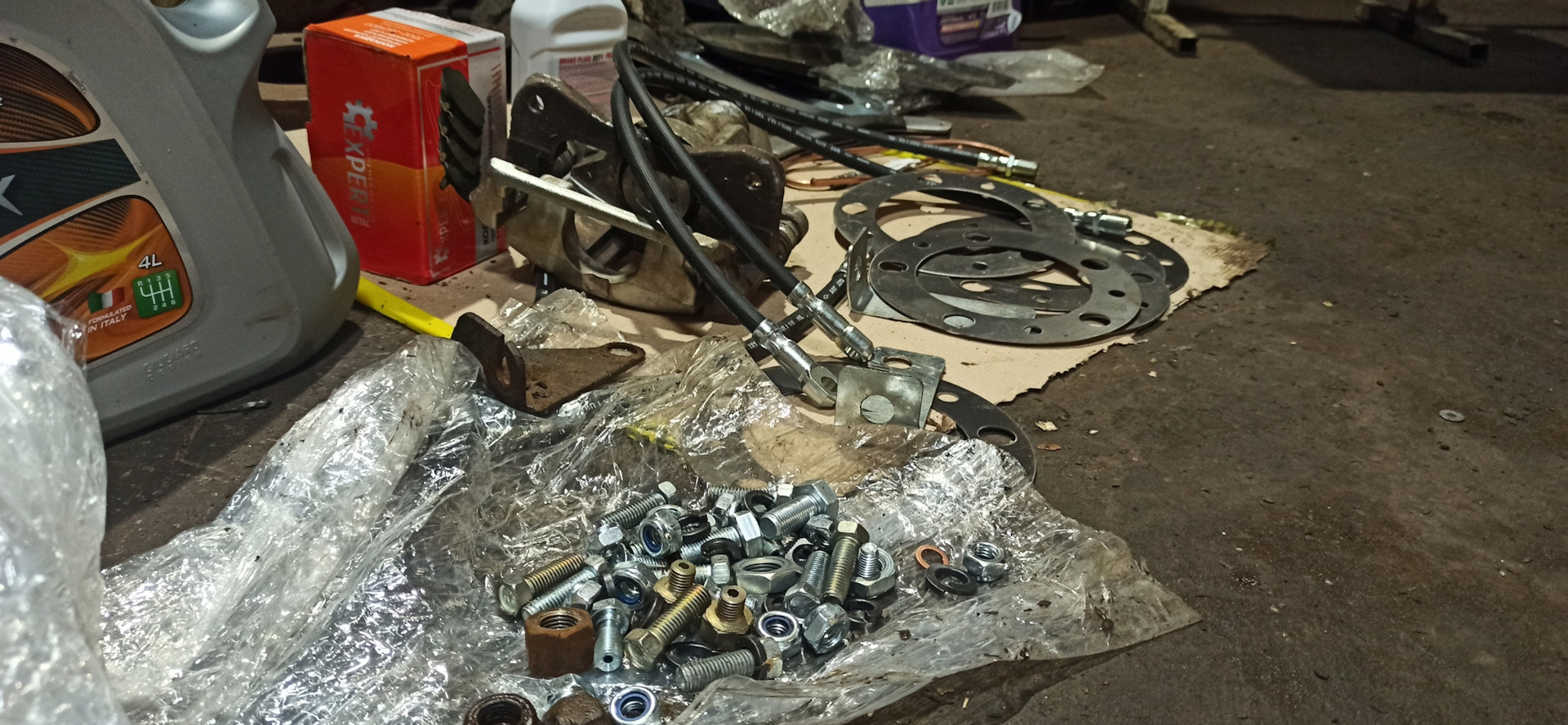

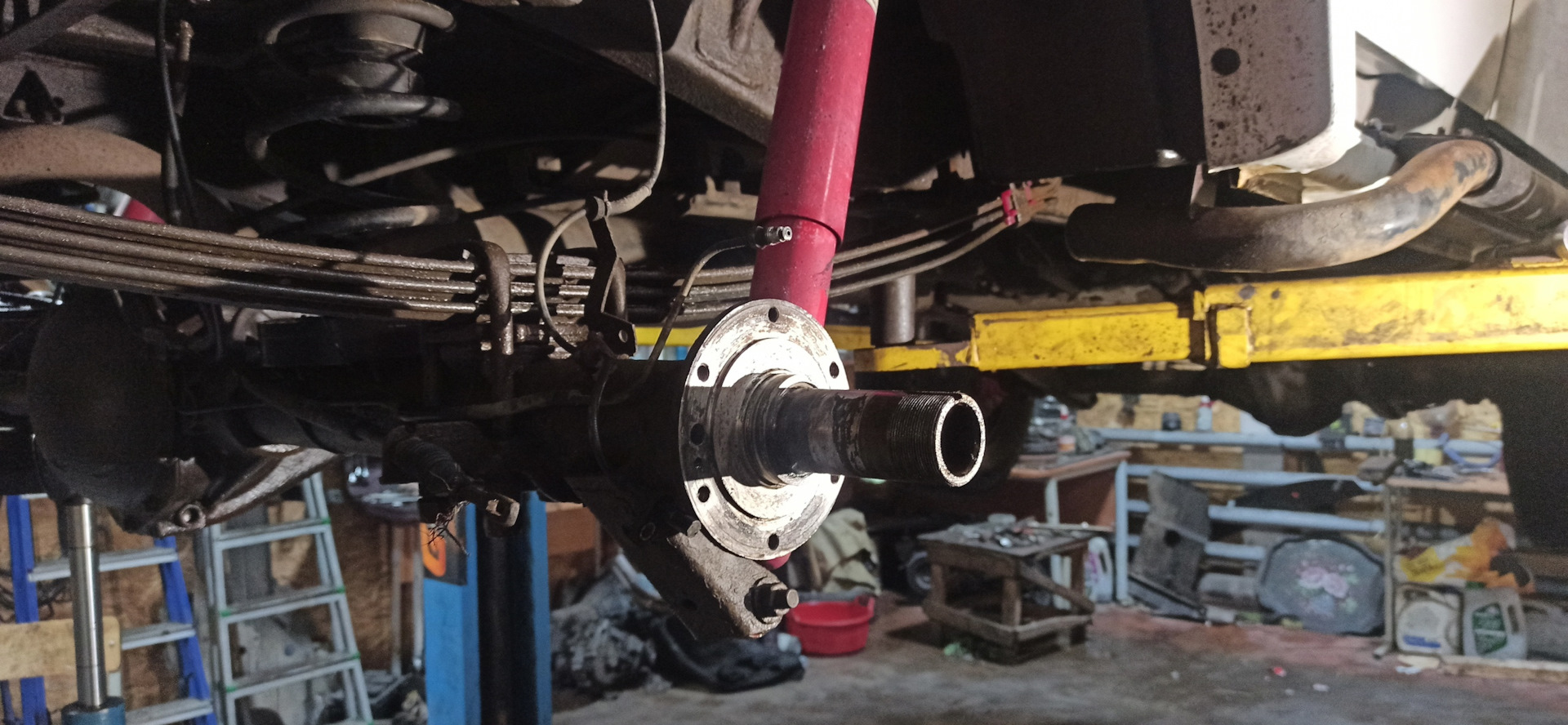

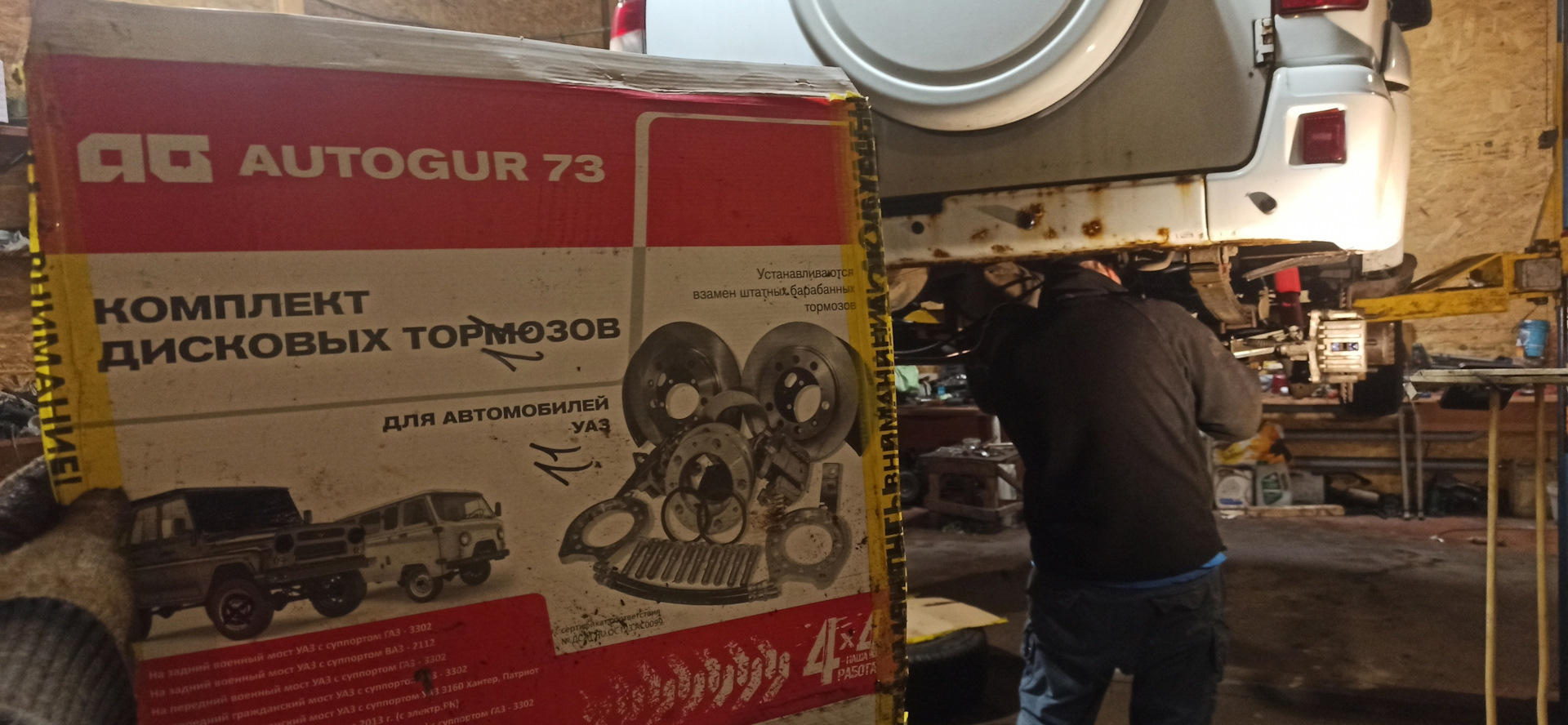

В ноябре пришло время Х… Загоняемся на подъемник, вскрываем посылочку с тормозами и приступаем к установке.

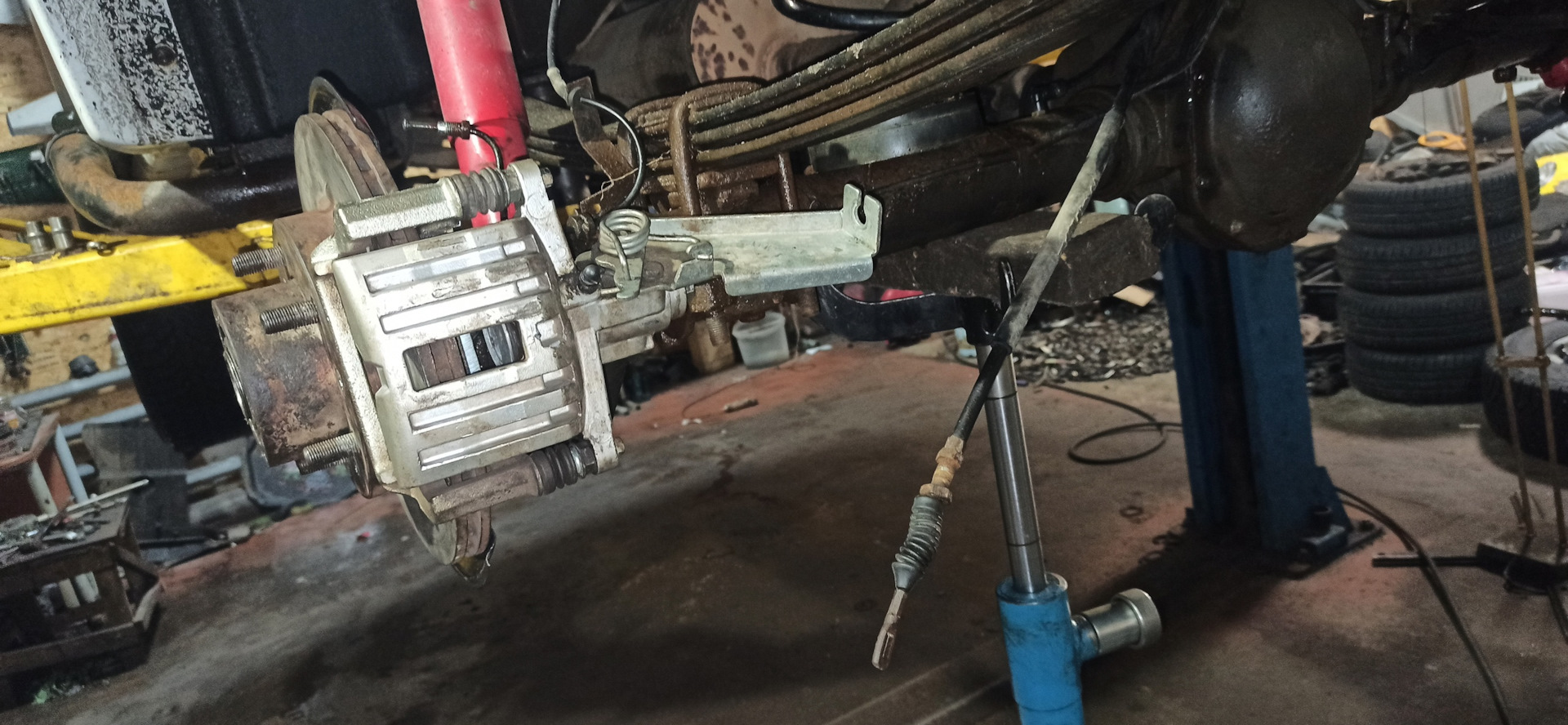

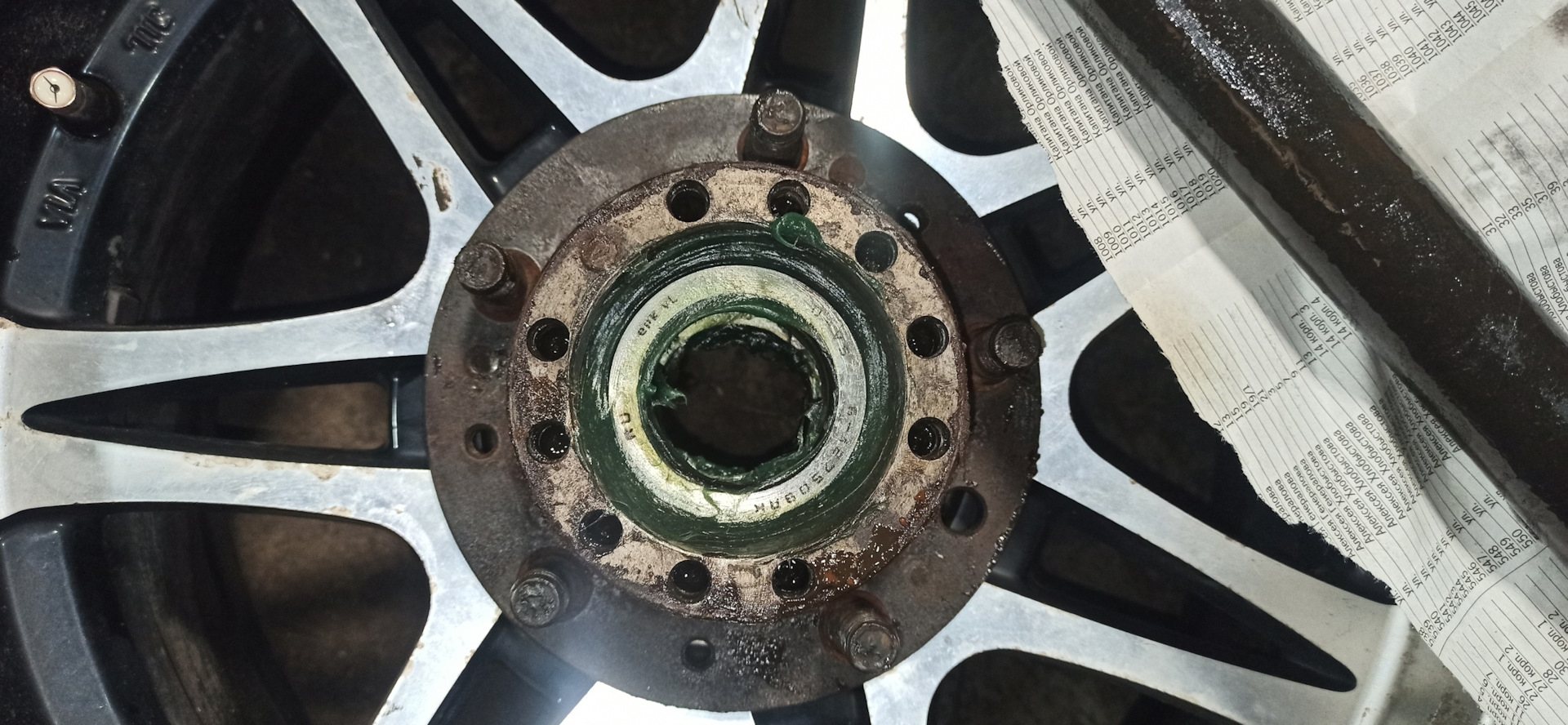

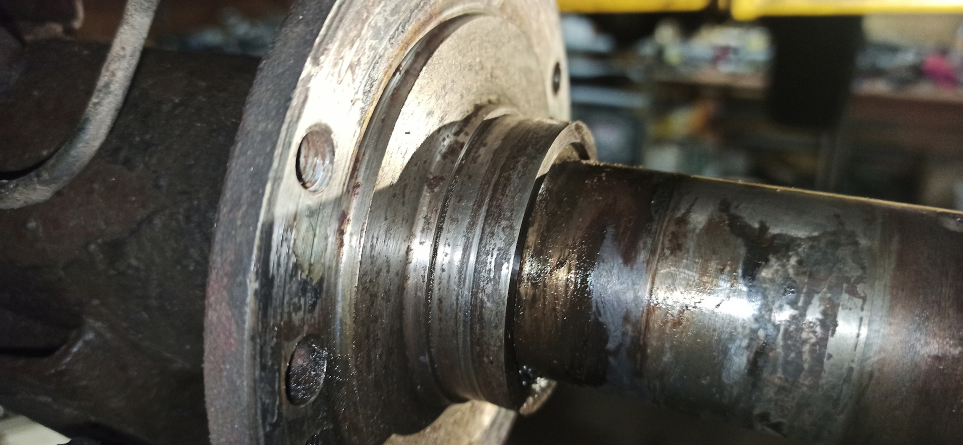

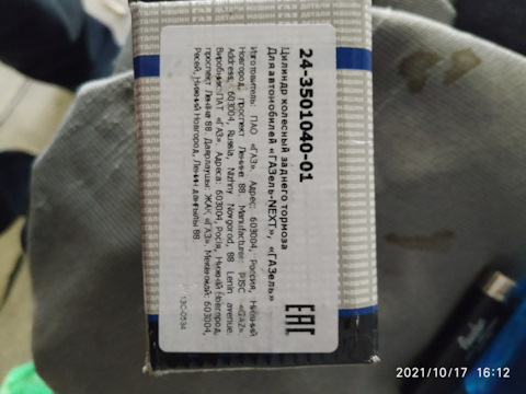

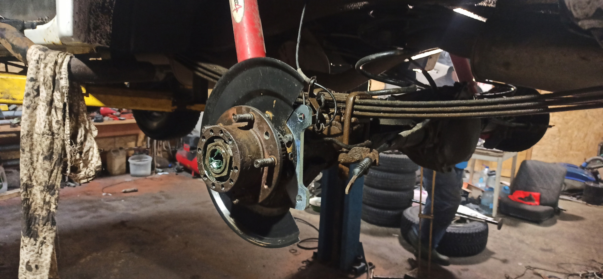

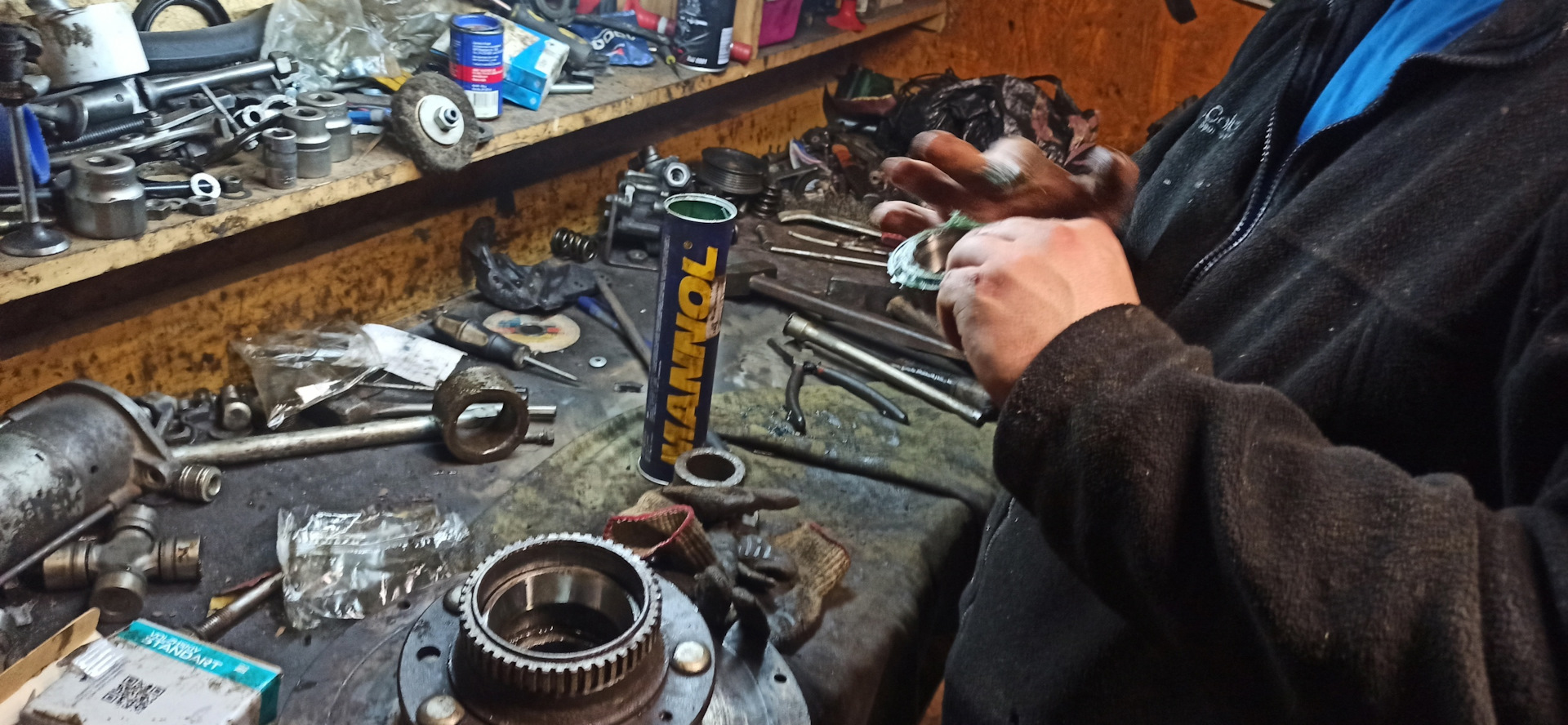

В комплекте есть всё необходимое, ничего докупать не пришлось, как это обычно бывает при ремонте уаза. Даже тормозная жидкость тоже была там, тормозные шланги разной длинны — видимо тормозная система с разными годами патриотов менялась, или под лифт машины. Установка заняла 3,5 часа с перекурами и 6ю рабочими руками. Было бы быстрее, если не замена ступичных подшипников, так как они и прикипели, и заржавели, и не регулировались от слова совсем. Все болтики и гайки подошли отлично. Совет небольшой — на цапфе под болты отверстия — заранее пройтись метчиком, тогда и проблем не будет. Резьба грязью забивается, и два отверстия и вовсе можно не заметить, потому как барабанные тормоза их не задействуют. А так сборка интуитивно простая и практически равна установке тормозов на перед. Впринципе, уже много было по установке написано, отснято, повторяться я не вижу смысла. Сложностей не возникло при установке.
Комплект был установлен под ручник на задние колеса с суппортом ГАЗ.

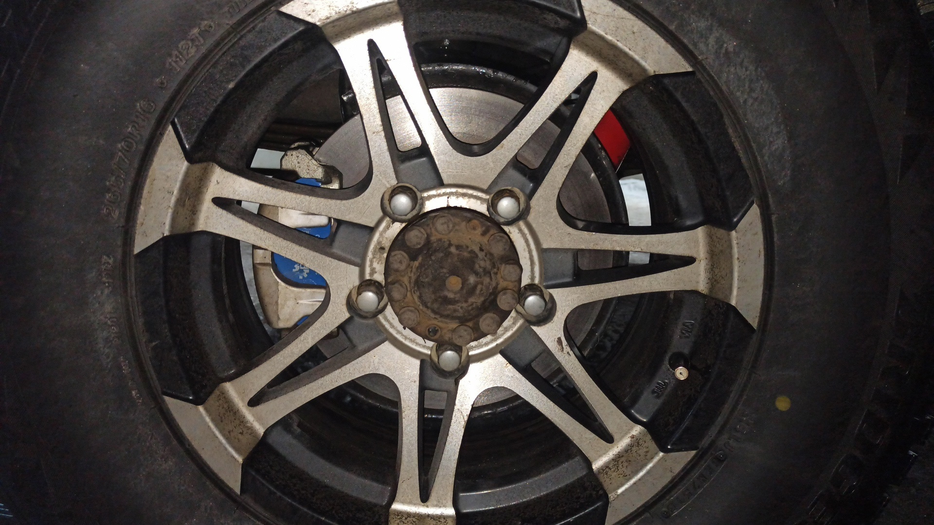

В итоге я получил практически сразу — педаль тормоза стала жесткой, информативной и схватывает сразу. Пропала ватность и работа в конце педали. Ручник держит лучше, без фанатизма конечно, но не пропадает через пару дней, а есть всё еще после 2000км пробега. Тормоза еще притираются, но торможение в разы лучше, чем было. Результатом я очень доволен, получил то, чего хотел от тормозов. А то мне говорили раньше — это же уааааазик, чего ты хооооочешь от него, это же не иномаааааарка… Нет предела совершенству))
Спустя две недели одноклубник установил такой же набор, но на патриота с курсовой устойчивостью, уже поновее, чем у меня. Он переживал за работу esp системы курсовой устойчивости и имитаций блокировок. Первые два дня плохо работала, но потом заработала лучше, чем было. Похоже, что блок самообучающийся, и адаптировался под новые тормоза. В итоге у него всё работает и он тоже доволен задними дисковыми тормозами.

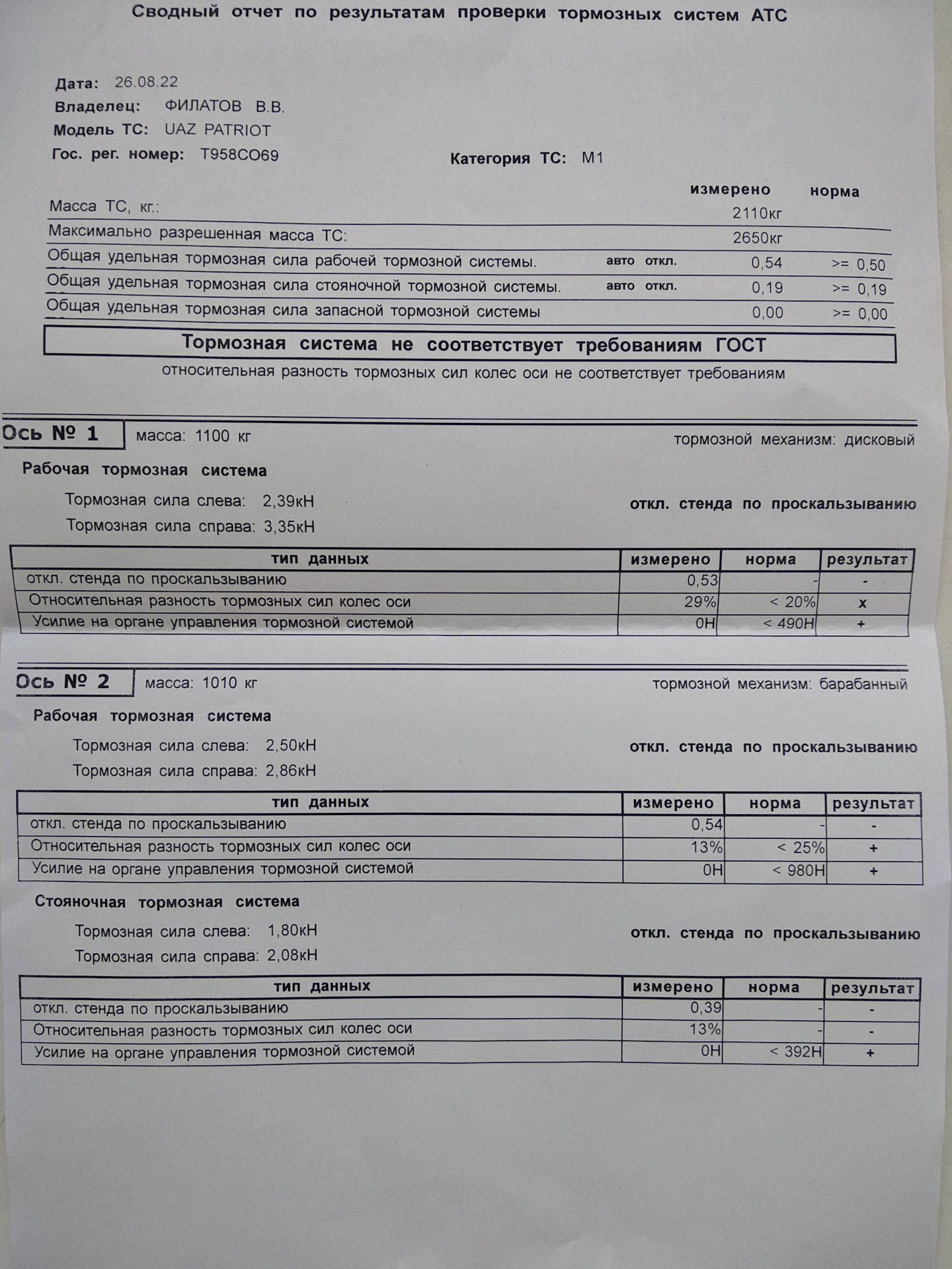

Неплохо бы заехать в пункт техосмотра и за 500р снять показания тормозных усилий. А то на видео от ГУР-73 их тормозные усилия ЗДТ слабее моих барабанов.
Но у меня тормоза тоже ватные, вот, борюсь. На стенде выяснилось, что одно переднее колесо тормозит слабее обоих барабанов. Почему так, хз, всё перебрано, смазано, цилиндры вдавливаются руками.

А че орать, вот, разговор с цифрами, барабаны тормозят сильнее их дисков.
www.drive2.ru/o/b/5696888…3538/#a626270279382860501
Да, с цифрами не поспоришь. Но торможение на трассе по факту у дисков лучше. Это конструкция…

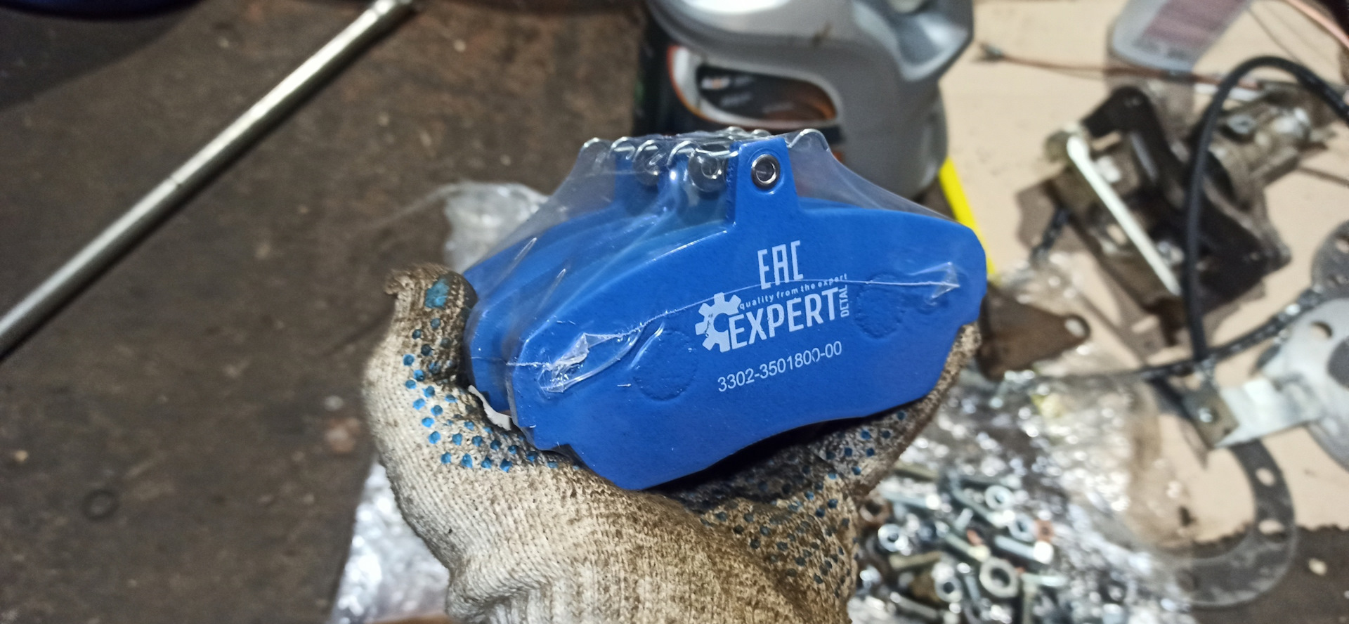

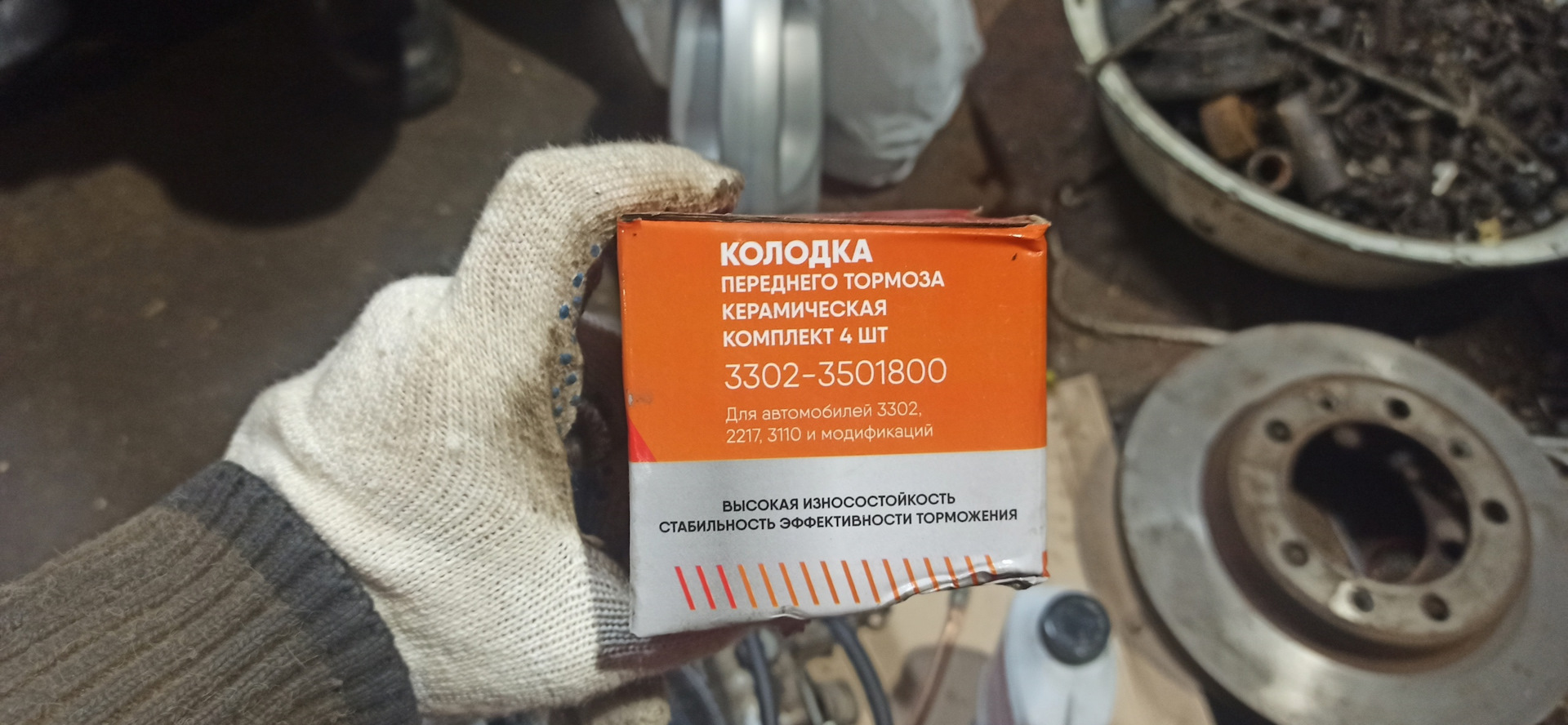

Вообще, очень много зависит от колодок. Когда поставил диски и колодки к ним, тормозов не было, пока не прогреешь как следует тормоза. Как только прогревались, тормоза появлялись ощутимо причем. Поставил везде финвал, тормоза стали огонь.
Ну хоть что то услышал автогур73 и начал класть новые колодки
Торнадо до этого были полное говнище
Эксперт деталь диски вроде были… И колодки их. Долго притираются, до сих пор шкрябают…
Долго мучался с их здт суппорта тот ещё Китай
Очень сильно изменилось торможение от замены колодок на nippon … Не считаю их каким то топом или и диплом но после их комплектных небо и земля
Если не лень попробуй 1000р и 15-20мин время на замену возможно удивят ещё больше
У меня спереди финвал… Думаю на что менять.
