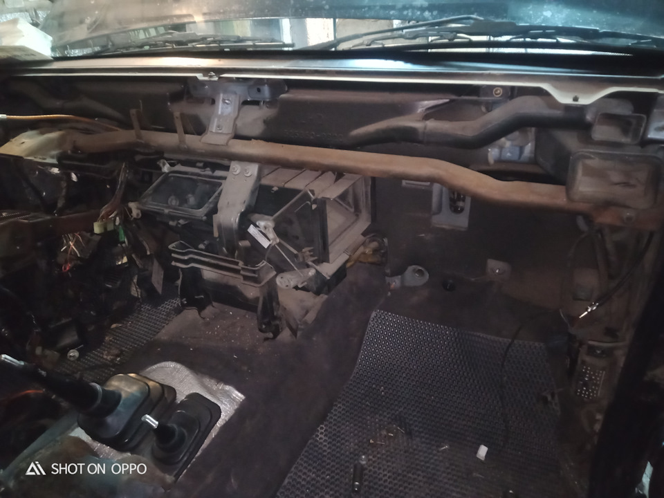

Так же за два дня ремонта снял торпеду чтоб почистить печку от листвы и мусора, радиатор кондиционера был забит до такой степени что воздух не проходил в полном объеме и в салоне было не очень тепло. Продул прочисти л и тепло вернулось.
