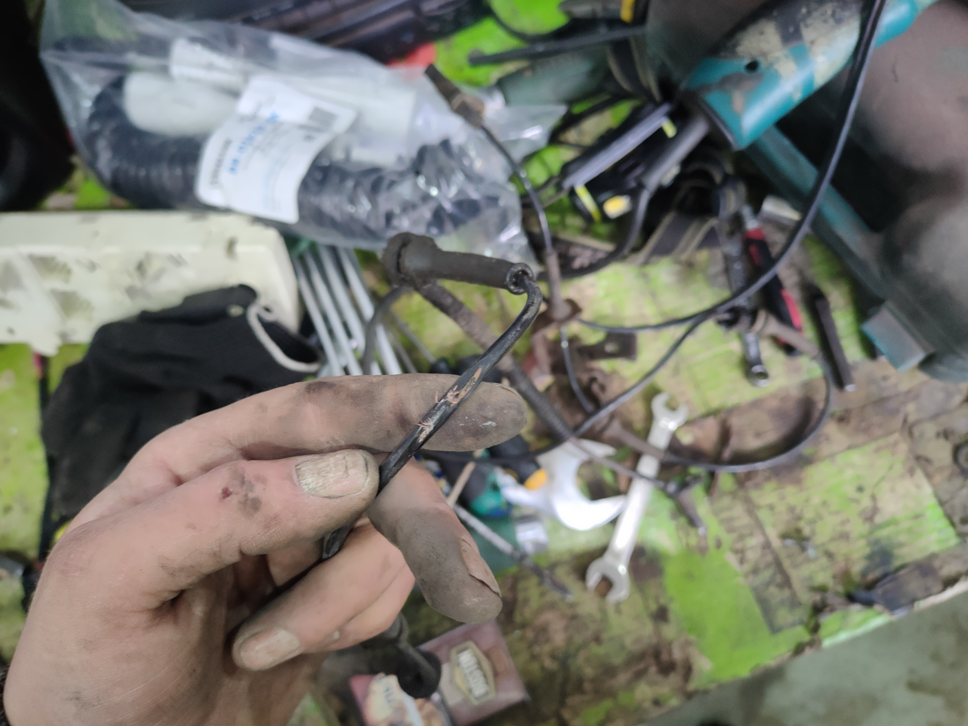

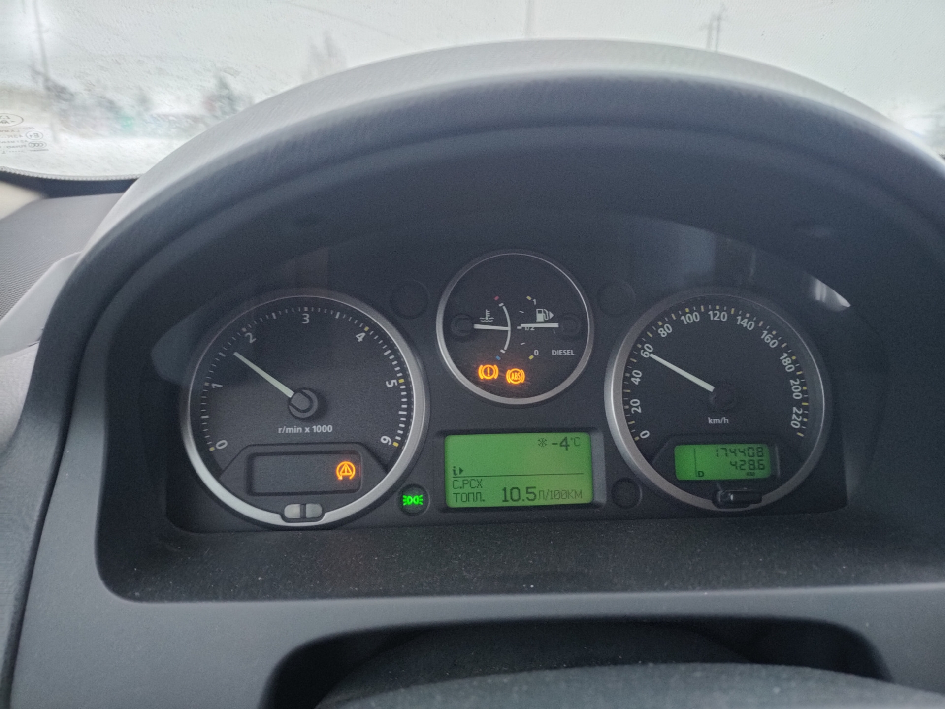

Вот такая фигня сегодня утром случилась. После перезапуска ошибка ушла. Стоило проехать чуть, заморгала стабилизация и авто клюнуло носом, точно так же как и раньше. Передний правый датчик АБС, перетерлась проводка и видимо давно. Неверные данные видимо и давали это затупливание на скорости. По крайней мере надеюсь на это.

не надолго, при буксировке порвали провод, собрал на скрутках хватило не на долго, потом собрал на пайку с термоусадкой и все такое, вааще не поехалО, пока не купил NTY китайский аналог оригинала, ошибка не уходила, машин как овощ, когда получил NTY промерил сопротивление и раненого оригинала разница была в 0,01 но при этом машина была полутруп, вот так от
Жаль от задних не подходит, а то есть. Буду смотреть что по оригиналу стоит.
схрена ли не подходят? это тупо датчик хола, не подходить могут только по длине проводов
поставил вот этот и ошибки ушли NTY HCALR020 Датчик ABS пер LAND ROVER FREELANDER 2006-> L/R — 1 шт. по цене 1605 /шт. летом
Он на 3 мм длинее, сам датчик. И угол наклона кабеля из датчика другой, но это не столь имеет значение.
