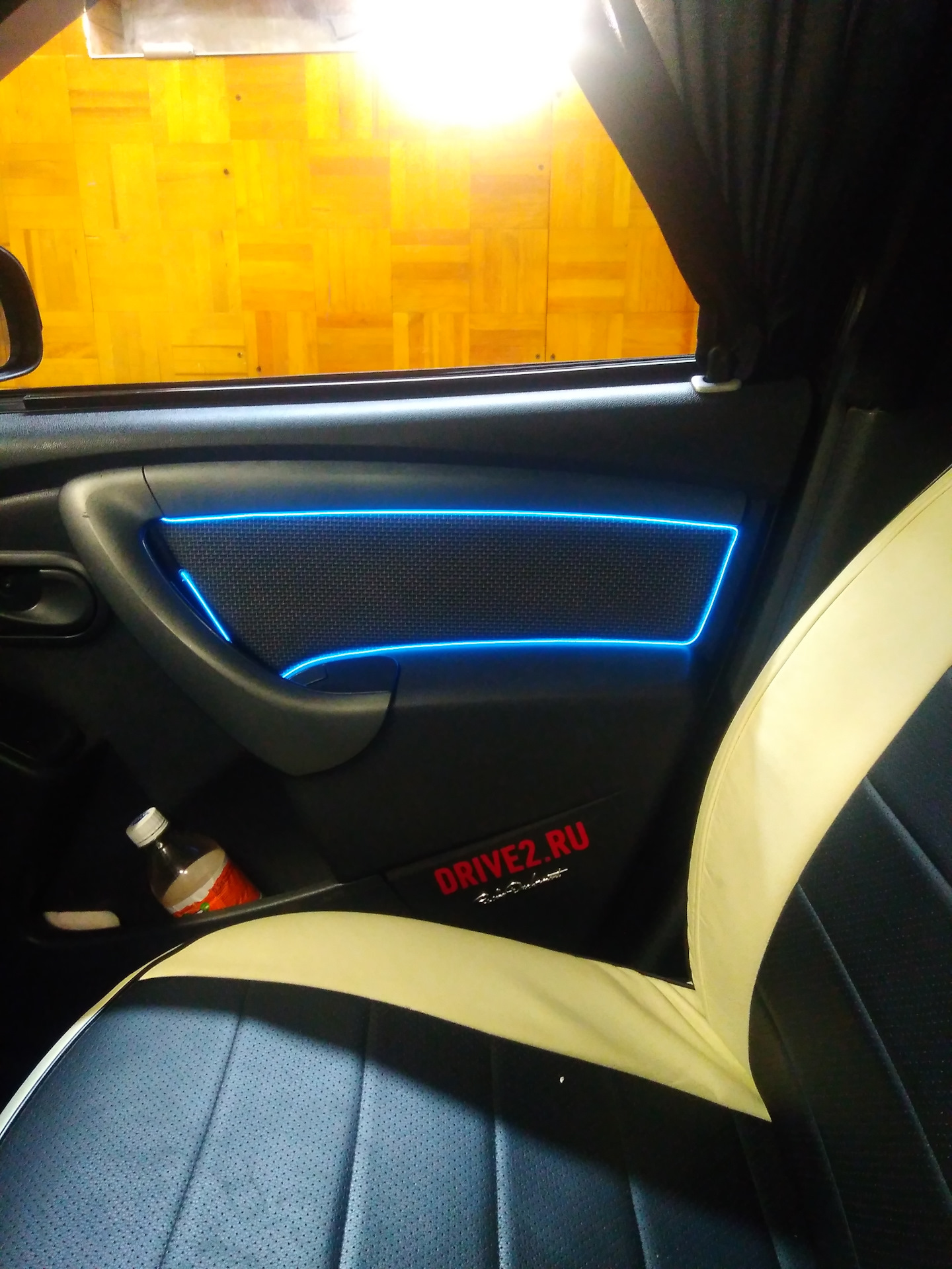

Сейчас на многих новых авто появилась атмосферная подсветка, по-моему так это называется, а чем Дастер хуже ? Даже на черике новом есть
Заказал на алике световые нити, размер 1метр .
Места установки давно продуманы и промеренны в размерах, оставалось только найти время для установки )
Комплектация набора : световая нить — 1 м, блок питания от 12в в 5в и лопатка( больше похожа на зимний скребок) для установки нити .
Установка очень проста, больше времени уходит для снятия обшивки .
12в взял от колодки
подсветки передних стёкол.
Многие в отзывах про эти блоки питания говорили что греются и пищат, у меня вроде все тихо и не греется.
Глазам не мешает, ночью комфортно
Мне нравится, моя машина, что хочу то и делаю !

Я на Аркане когда делал, то тоже хотел, чтобы включалась подсветка вместе с кнопками стеклоподьемников. Вроде и запитал от них, но как-то получилось, что подсветка горит постоянно. Во всяком случае мне так кажется.

Лента на 12в? Где заказывал?
Диодная нить на 5в, с блоком питания, с 12в на понижение на 5в, в народе понижающий трансформатор
Блочок в комплекте?
Да, только при заказе внимательно смотреть надо подключение, есть юсб, есть на 12в

Т.е. горит постоянно?
Не от габаритов?
От габаритов, подсветка кнопок стеклоподъёмника
Понятно :)))
Реношники цвета поменяли, раньше плюс с габаритов голубой был. Но такой же тонкий.
Да нет, проводку не меняли, это моё подключение, штатная — черный минус как всегда и жёлтый подсветка кнопок
Я про реношников…
У них обычно жёлтый — это +12 после зажигания. А +12 на габариты — голубой.
Видимо с какого-то года сменили, или скорее всего по разным дверям разные цвета.
Ну может быть, сравнение не делал )
