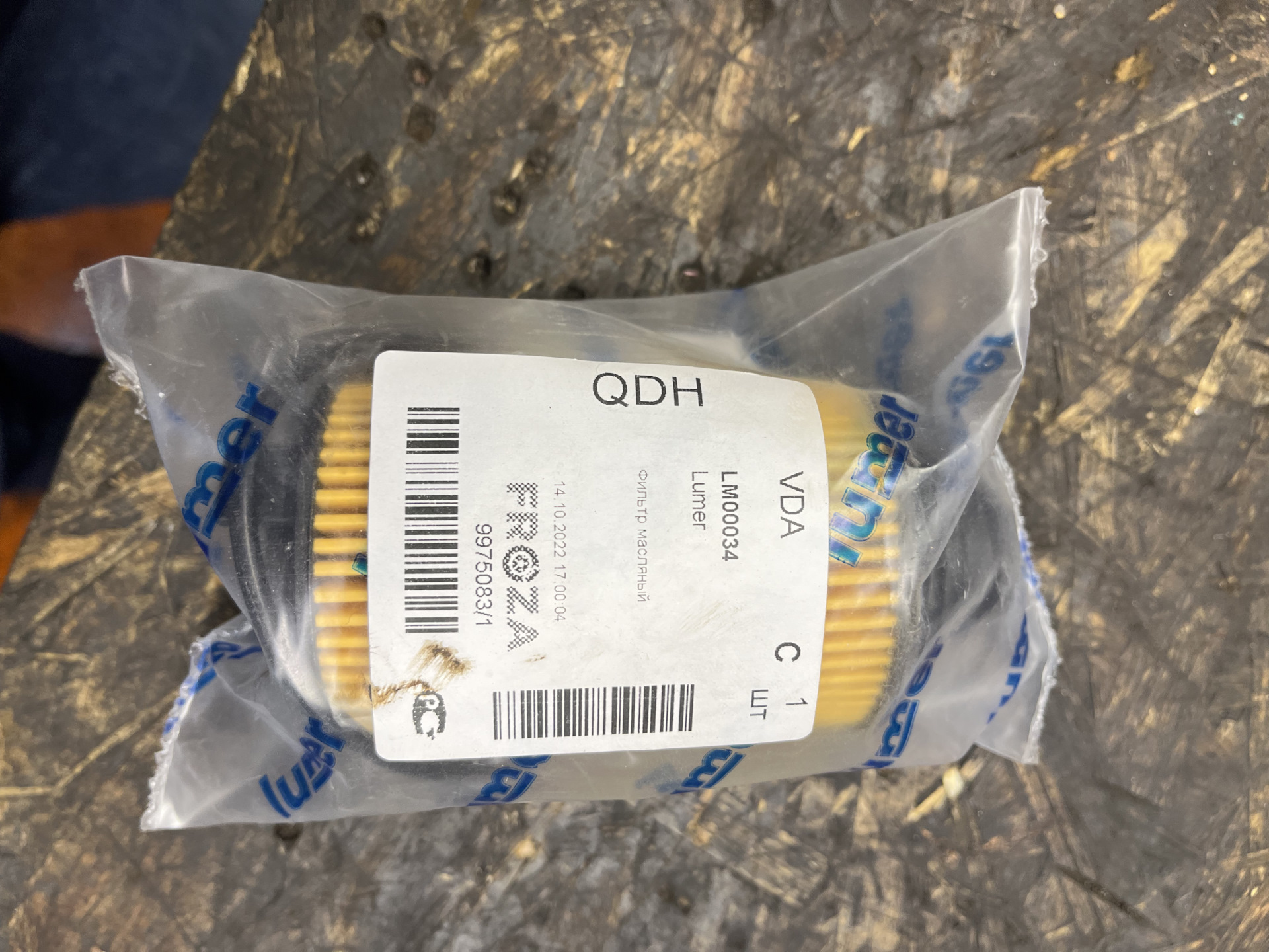

— фильтр масляный;

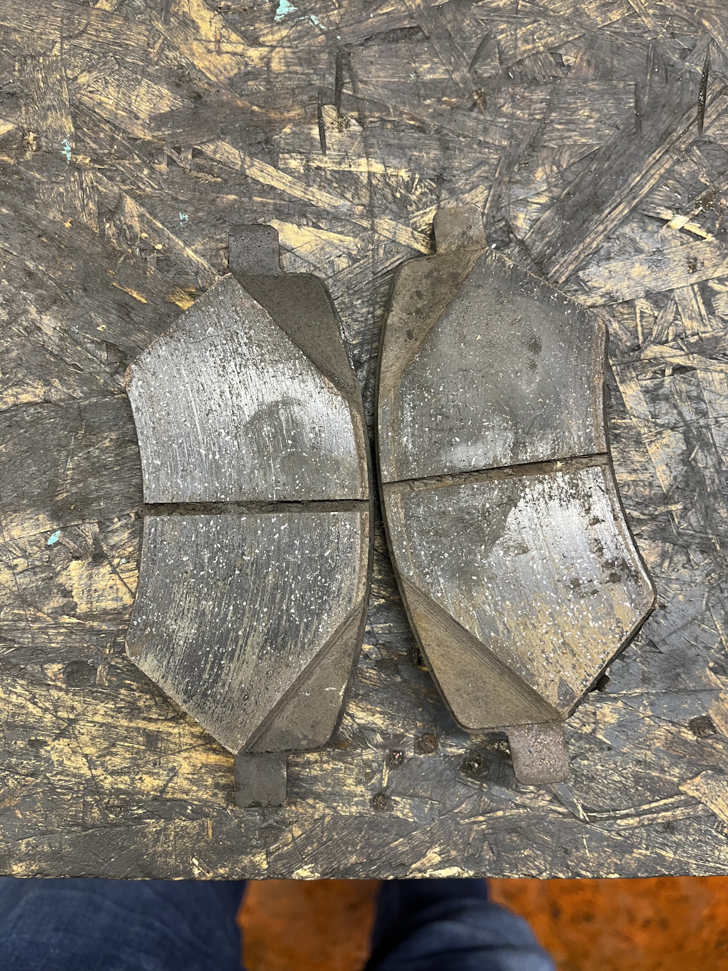

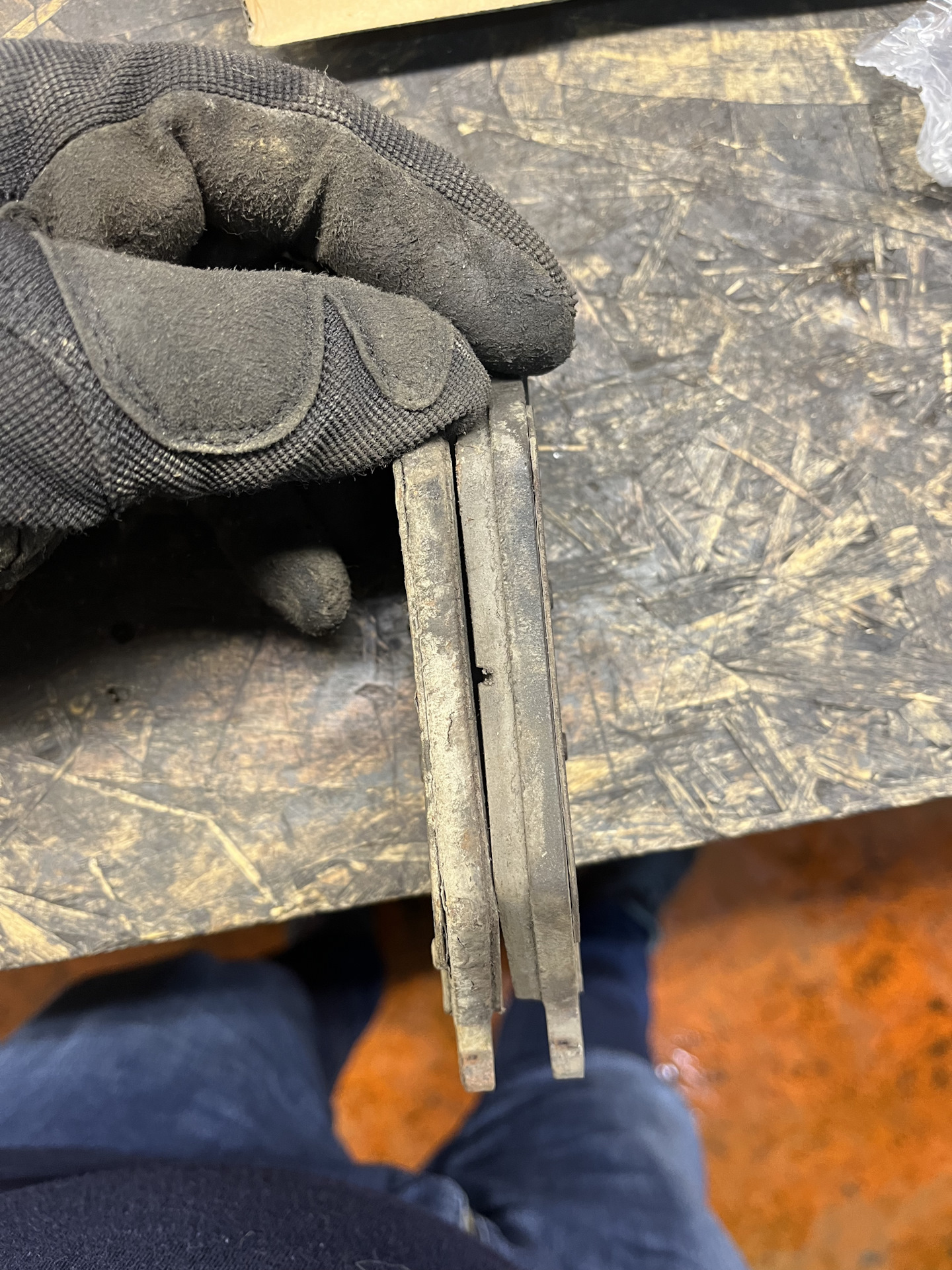

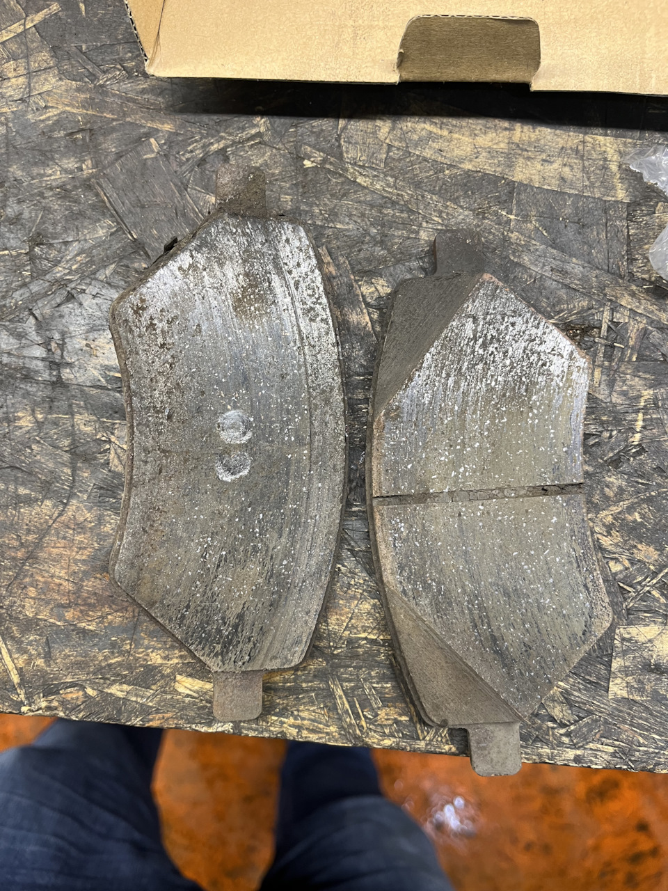

Первым делом подняли на подъемник, скинули два передних колеса и сняли два суппорта. По результатам снятия колодок картина была следующей:

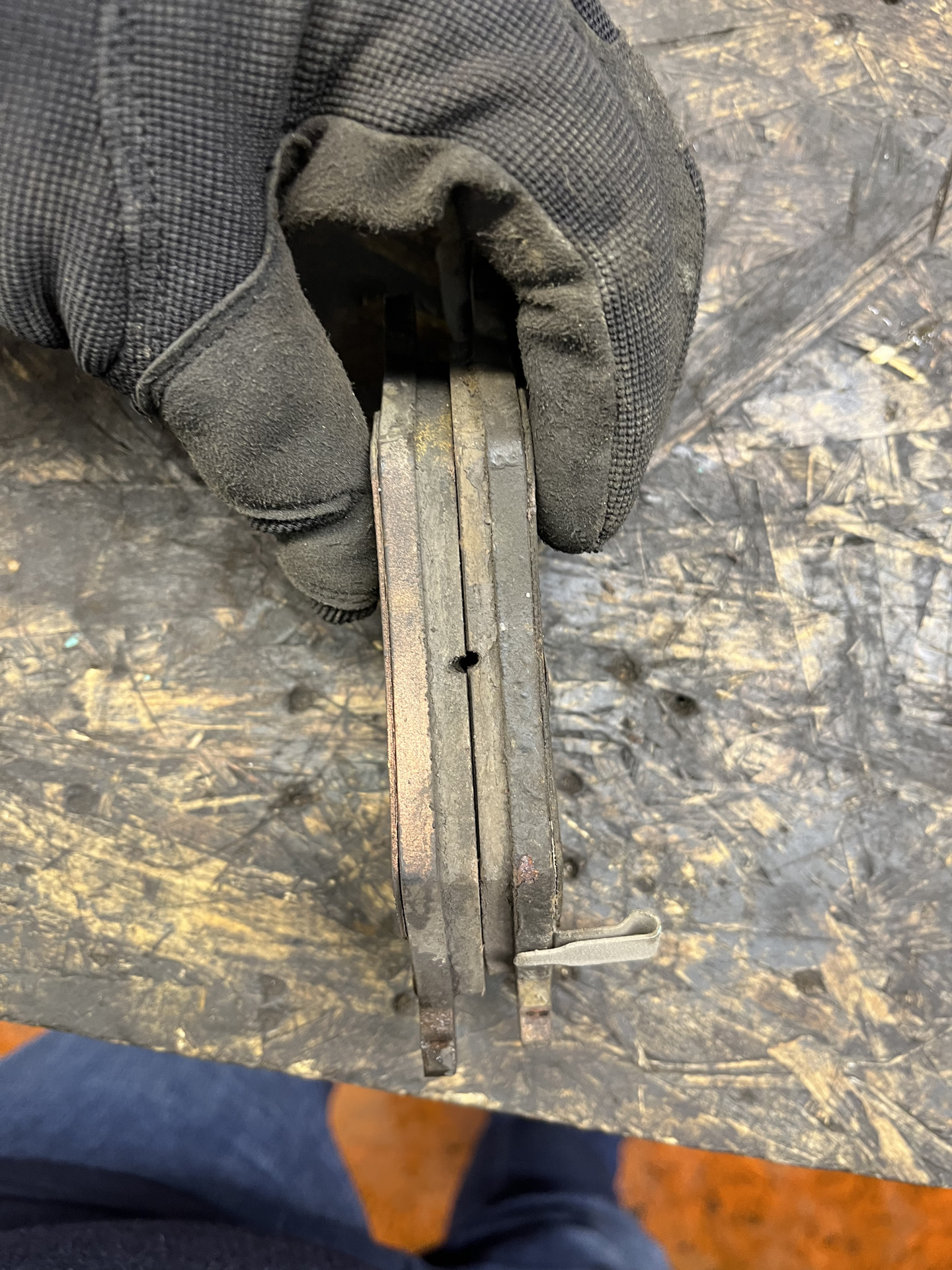

На ТО-2 писал о том, что произошло заклинивание внутренней правой колодки и ее неравномерный износ. Были обслужены суппорта и колодки поставлены на местом спустя примерно 10 000 км картина следующая
Собственно говоря на ТО-2 был произведен точный расчет, что данных колодок хватит до ТО-3. На дисках как и на прошлом ТО присутствуют борозды, но меньше. Еще раз всем советую каждое ТО производить обслуживание суппортов.
Диски планирую менять при следующей замене колодок. Надеюсь к тому времени выбор будет по больше, в том числе вентилируемые.

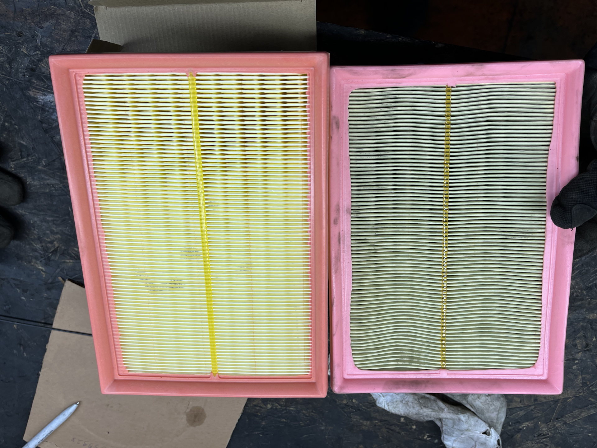

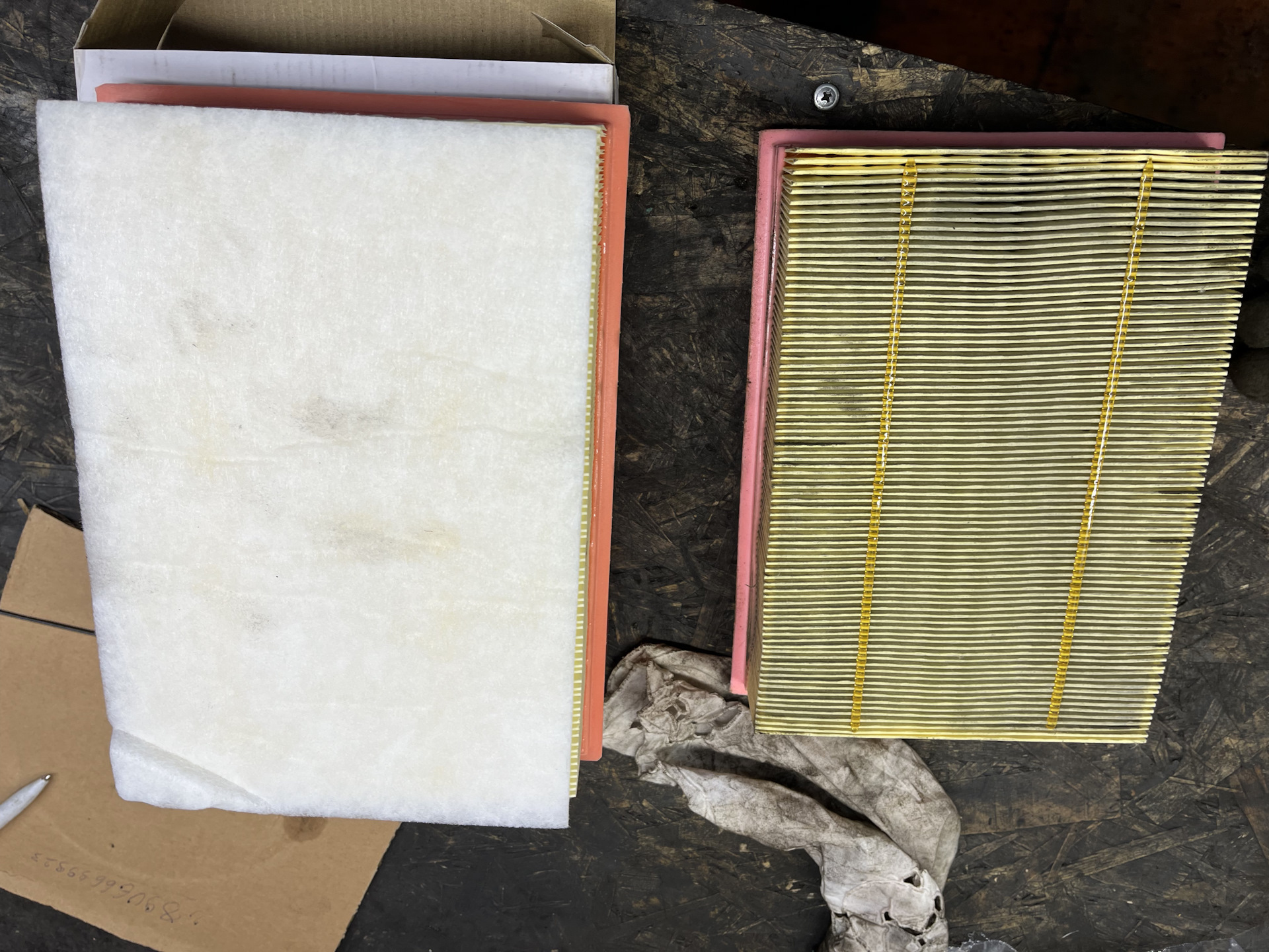

Фильтр двигателя заменил на фирмы Metaco

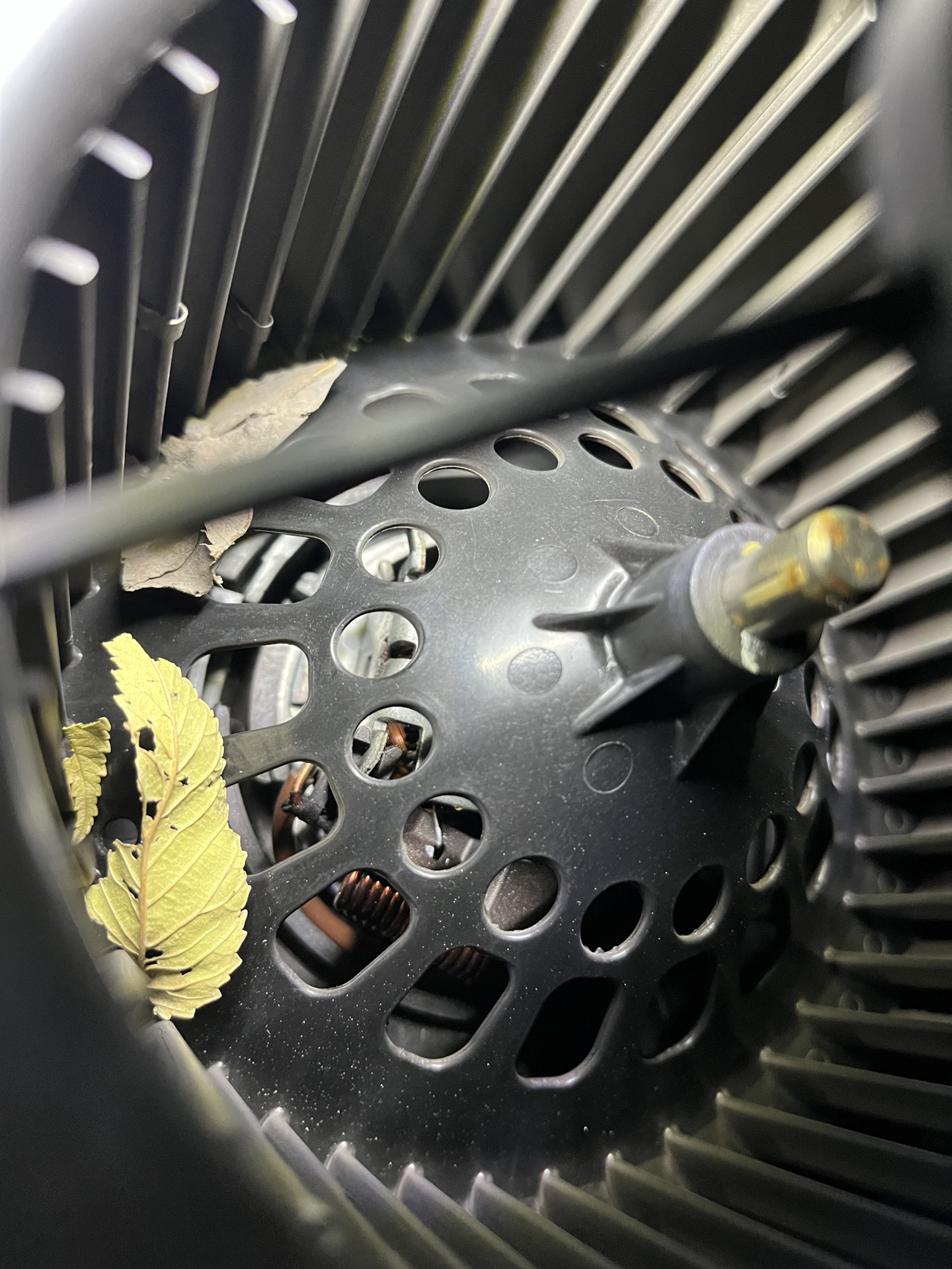

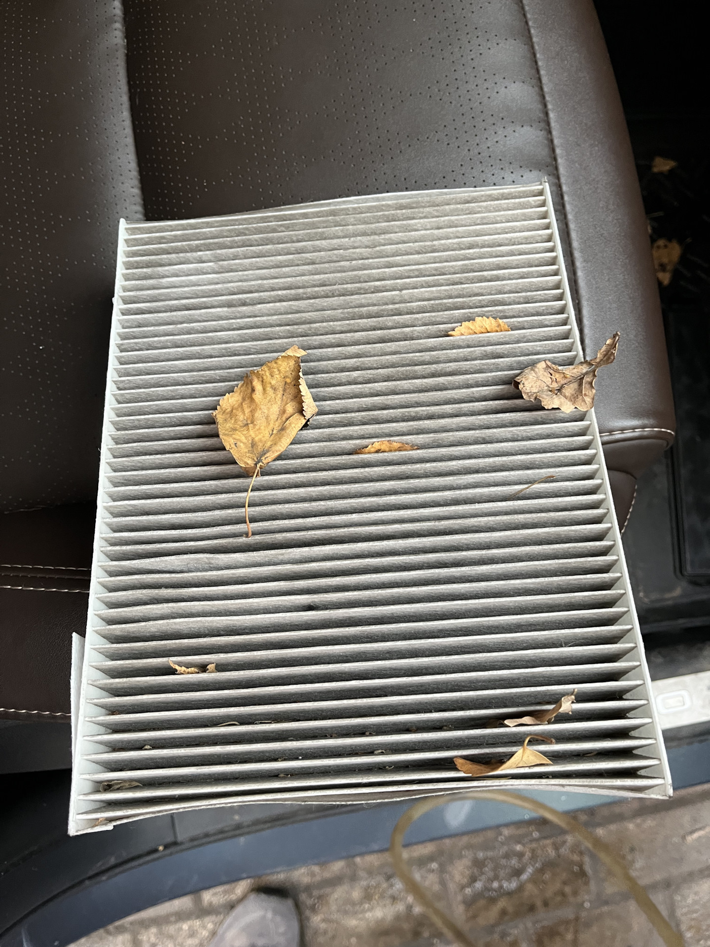

При замене салонного фильтра выяснилось, что пришел не мой фильтр поэтому вытащил, очистил, продул и поставил обратно пока не придет нужный
От количество листвы в шоке

Неужели никто аналогов колодок Тиго 8 про не нашел ?
Где колодки покупали? И как себя ведут? Свистят?
Именно эти плохие.
Есть другая статья про замену дисков и колодок. Брал в телеграмм боте china-zone.
Тормозят отлично, не свистят
колодки свистели периодами?
Старые? В начале в период с тысячи 2 до 8 пробега
Потом стало хорошо.
Да старые, вот и у меня тоже самое, может тоже идёт к неравномерному износу
Я при каждом ТО и смене колес осматриваю колодки, тк стиль езды не спокойный
