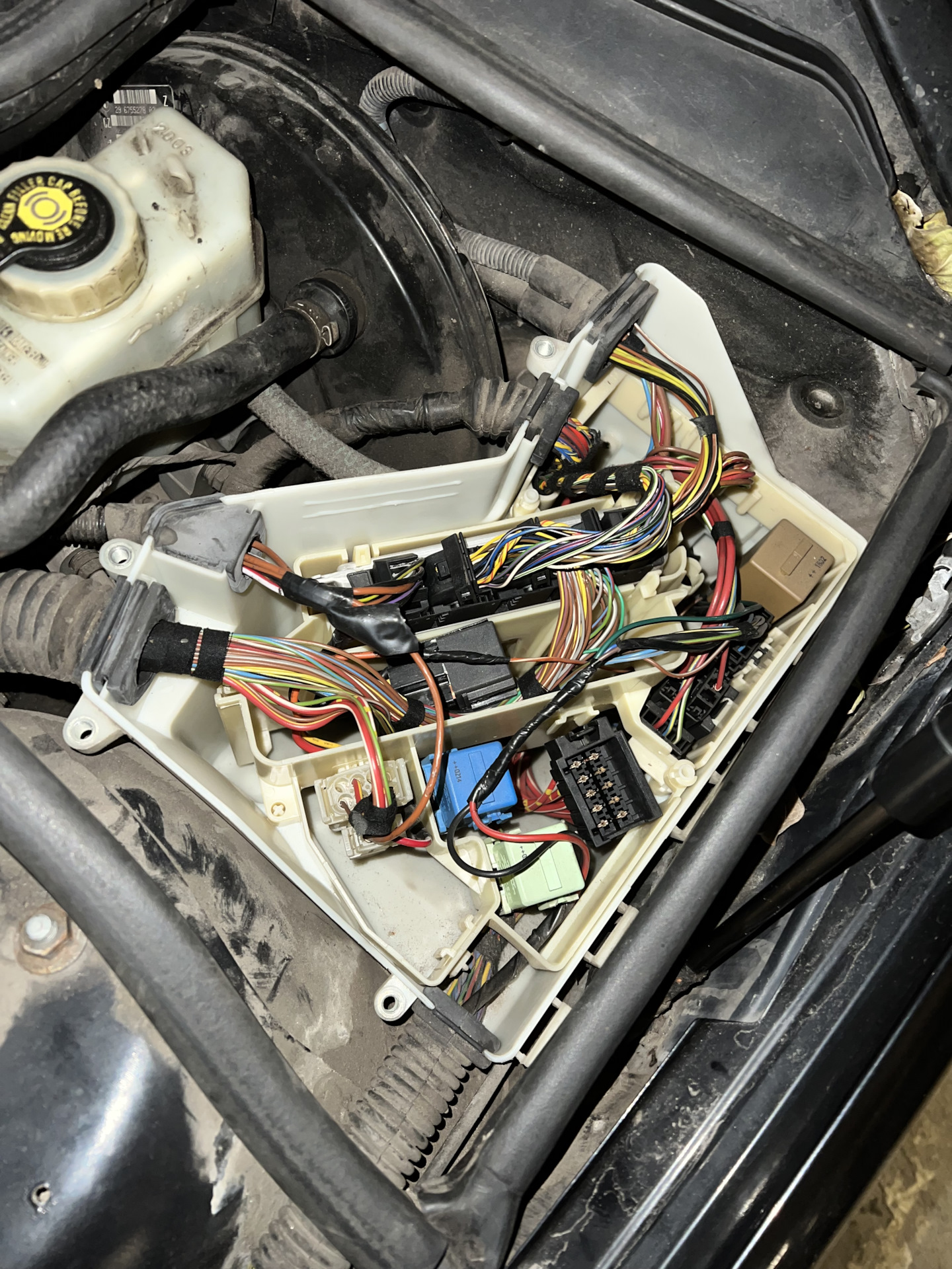

Принялся проверять.
Откручиваем крышку шестигранниками. Снимаем. Какой именно размер шестигранника не запомнил, да и в тис не написано.
Далее нам нужно достать Блок предохранителей электроники управления двигателем. Нужно поддеть защелку отверткой и вытаскивать.
Вытаскиваем отсюда:
В руках оказывается вот такой блок:
Интуитивно совершенно непонятно, как именно его дальше открывать. Казалось бы, просто отодвинуть, но мешают защелки. Головоломка та ещё!
В общем, поддел ножом в этом месте и провернул, крышка поддалась и сдвинулась.
Спасибо вот этому видео, там речь про e39, но блок такой же.
Предохранитель F4 и правда сгорел.
Заменил на новый предохранитель 30А, но замена предохранителя не помогла.
Видимо где-то на проводах лямбда-зондов КЗ и поэтому предохранитель сгорает. ошибки p0031, p0051, p0037, p0057 никуда не ушли. ОБД-шкой сбрасываю, но при следующем или через 1 запуске авто, вылезает снова.

Добрый день! Спасибо за пост! Не подскажете, что у вас на месте реле задних фонарей? У меня, похоже, КЗ во включателе задних фонарей и сейчас я изучаю тему. Насколько понимаю, данное реле для МКПП вообще не нужно. По схеме, найденной здесь shemicar.ru/elektroshema-…shheniya-tip-2-bmw-3-e46/, я понимаю, что реле задних фонарей (К218) используется только для АКПП, для МКПП же используется включатель, расположенный на коробке передач, само же реле все равно подключено в блок и служит для запитывания реле системы управления двигателем (К46), стоящего перед ним. Но мой вопрос относительно вашего снимка, если я прав, то у вас слишком много проводов вместо реле задних огней. Там, как я понимаю, нужна одна перемычка. Или вы подключили провода сверху? Электрическую схему реле нашел только здесь: bmw.etk.club/bmw/47628/E46/61/61_3415/ . Но на ней указано 2 разных контакта 87. Предполагаю, что второй справа — 87а. Заказал и данное реле. На днях попробую прозвонить или посмотреть схему на самом реле.
Здравствуйте! Действительно, реле фонарей заднего хода у меня в блоке не стоит. И да, у меня МКПП.
Но никаких перемычек я там лично сам не ставил. Возможно, что кто-то за 20-летнюю историю авто залез туда и что-то куда-то навтыкал))
Если нужно, то на выходных смогу залезть, сфотографировать подробнее, что куда воткнуто
Да ;), если не затруднит. Большое спасибо! Я, если накопаю, тоже отпишусь. Но пока жду сам включатель и реле. У меня просадка напряжения при включении задней передачи. Двигатель глохнет, но предохранитель не сгорает. Но КЗ выявить своими руками не удалось. По крайней мере на массу. Мерил напряжение с вынутым предохранителем F27 (в бардачке). Какая-то ерунда. Есть в районе 9 вольт до предохранителя и в районе 7 вольт на втором контакте. И это без предохранителя. Также ппозванивал на массу. Без результатов. Про шлейф багажника тоже знаю, его тоже заказал. Но вроде проблема не в нем. Пока грешу на реле, возможно, на включатель, что на коробке.

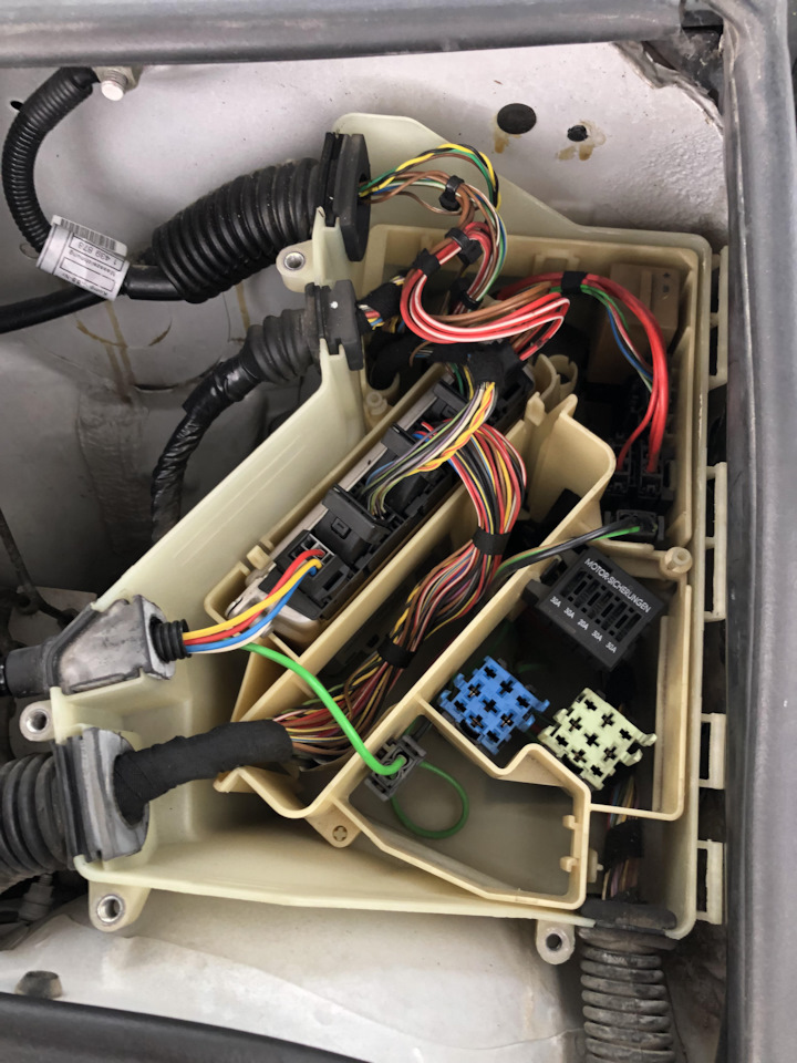

на просторах интернета нашел еще такое фото блока. на нем видно и реле, которого у меня нет, и видно, что провода вотнуты примерно также, как и у меня. Качество оставляет желать лучшего, но все же
bullbonebro
хотя, если верить упрощенной схеме мне еще вот что непонятно:
при наличии реле 4 — Реле системы управления двигателем — бензин, (у меня бензиновый двигатель) зачем мне реле 5 — Реле системы управления двигателем — Diesel
и как это все объясняет отсутствие реле 6 — Реле фонарей заднего хода
Да, мистика :) Возможно у вас кузов новее, т.к. блок реле визуально отличается. Может быть BMW действительно удалила реле в новых ревизиях МКПП из-за ненадобности… Насчет Diesel пока тоже не понимаю. На выходных я вскрою свой, сфотографирую и выложу здесь. У меня первое поколение авуст 99, бензин, МКПП5. Кстати, хотел спросить насчет OBD. У меня совсем древняя машина и на ней круглый разъем под капотом (OBD-I). Начал попытки с ELM-327 через переходник на OBD-II. Подключиться не получилось. Купил провода BMW Scanner 1.4 и K+DCAN (INPA). BMW Scanner 1.4 подружил с Windows 10 и успешно подключился к машине. Прогнал тесты, посмотрел ошибки. Вроде все работает. Вопрос: стоит ли устанавливать и настраивать INPA? Она лучше? Вижу, что вы используете именно ее.

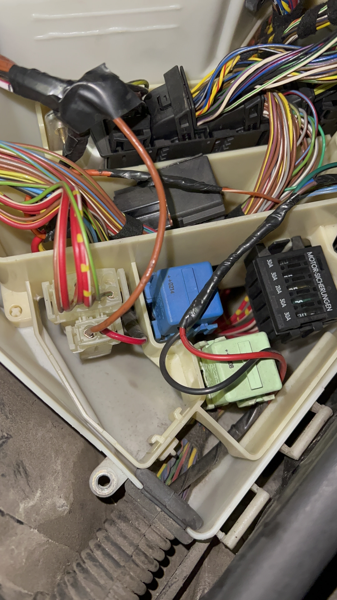

Спасибо большое. Попробую тогда эти программы тоже. У меня машинка старая и с помощью простой OBD (ELM327) подключиться не удалось. Может быть там распиновка другая, в моей машине старый круглый OBD разъем под капотом и нужно подключаться через переходник. Но не суть. Пока не победил свою проблему с коротким замыканием. Датчик включатель задних фонарей при включении задней передачи пока так и не дошел. Выкладываю фотографии моего блока реле/предохранителей под капотом и самих реле. Реле, кстати, проверил, они рабочие. Странно, но при включении зажигания оба реле открываются. Я думал, что реле задних фонарей должно включаться только при включении задней передачи… Но буду еще разбираться.
Блок реле/предохранителей под капотом:
У меня вот так выглядит. Это провода вблизи
На что идет эта фишка, не подскажите?
Не помню уже
Ignatflame
Та где больше проводов
А это другой ракурс

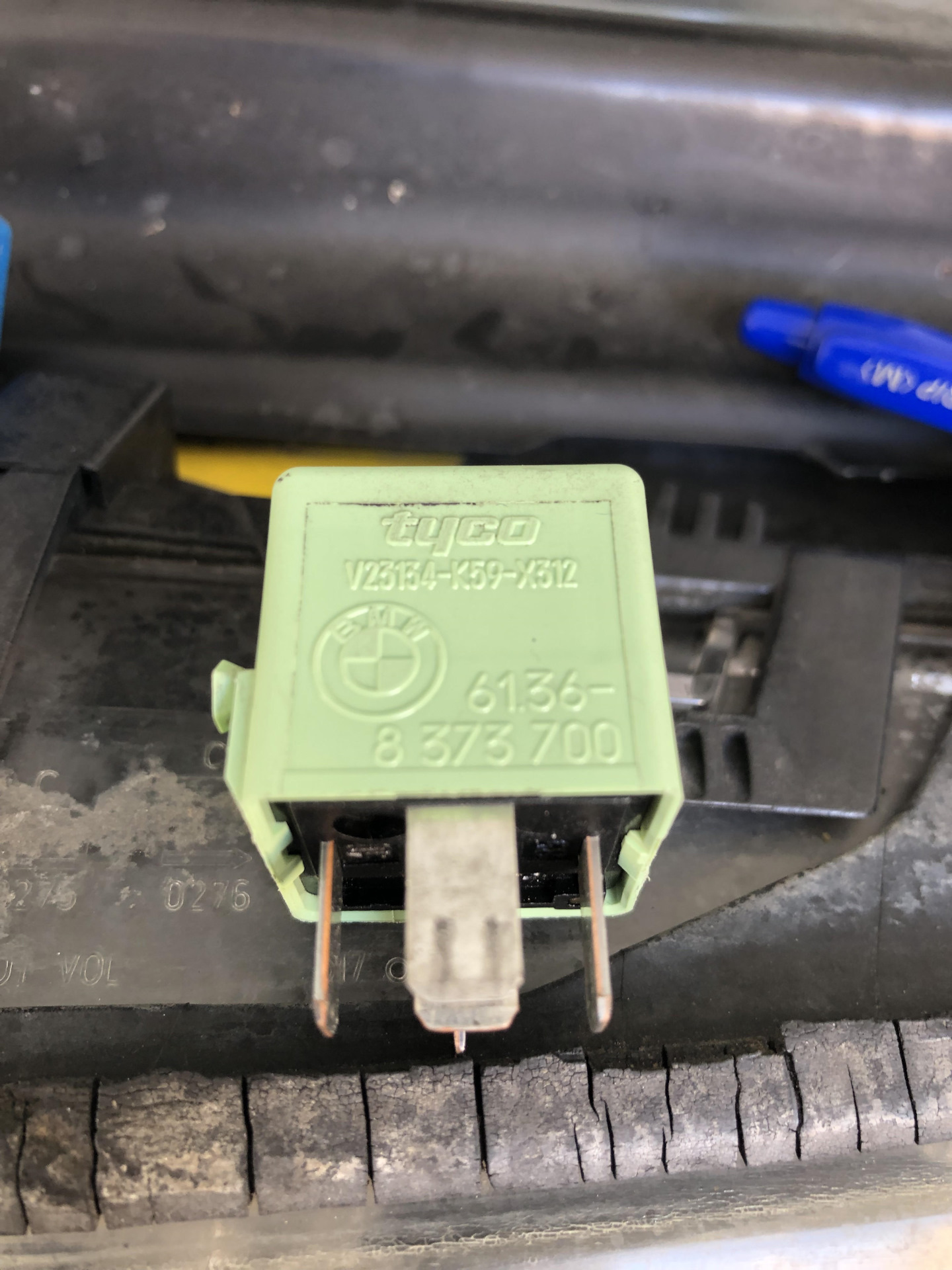

Зеленое реле (фото 1)

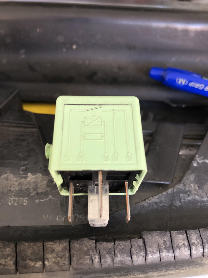

Зеленое реле (фото 2)
