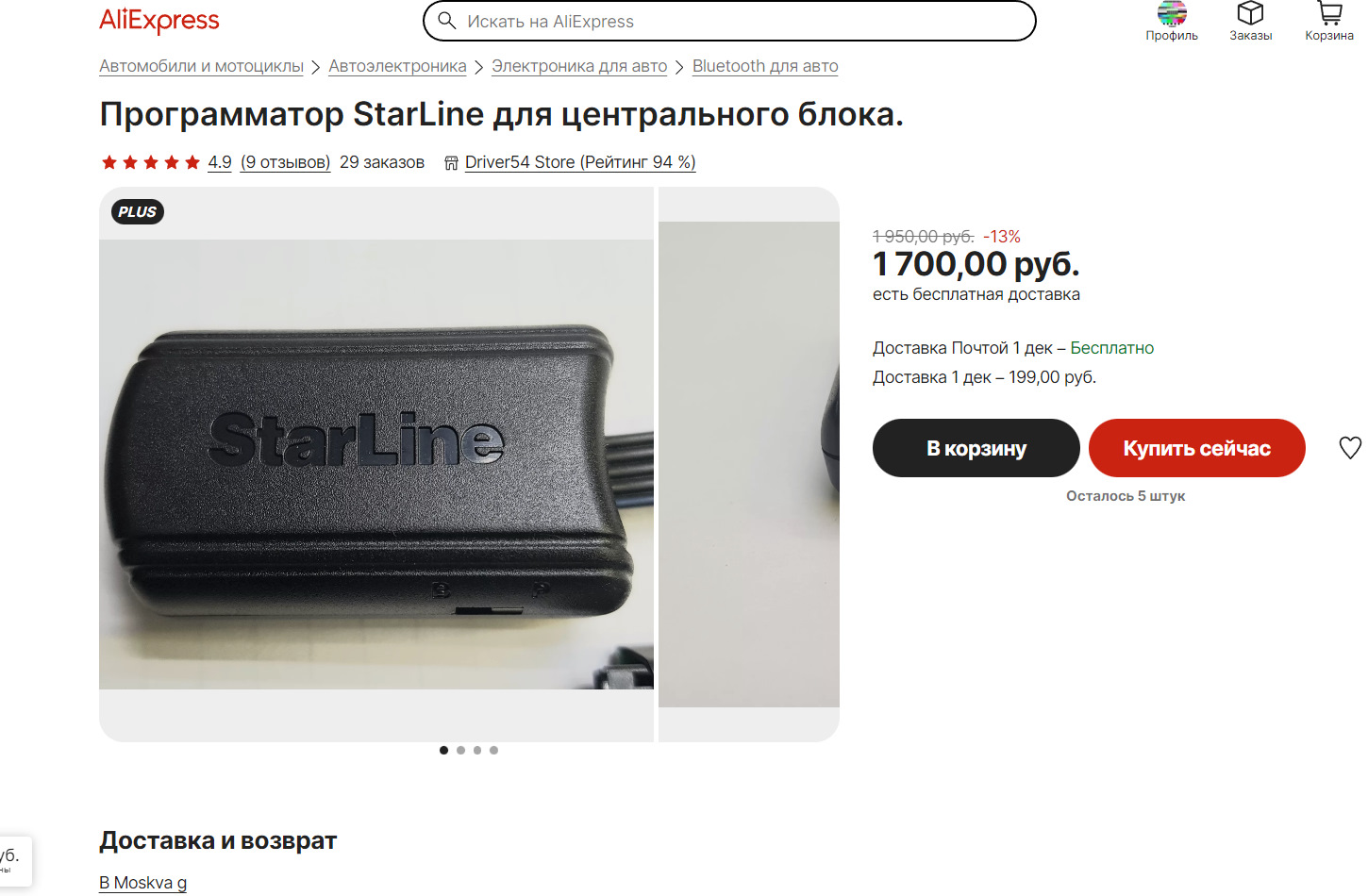

Кроме того, для старых сигнализаций, которые не поддерживают Bluetooth, потребуется вот такой наборчик.
Идем в машину, отключаем разъем с антенного модуля и подключаем вместо него программатор Starline с тем набором, который на фото выше. При этом зажигание включать не надо.
Соответственно другой конец подключаем к телефону и запускаем приложение Starline Master.

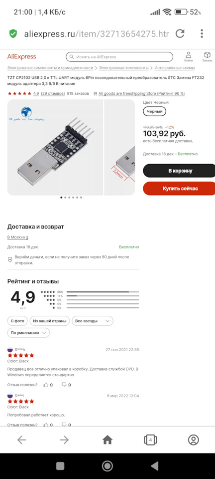

Эт Чо? Для СтарЛайн а нужен ещё и программатор? Шерхан просто по usb прошивается…
Да это так Старлайн просто обозвали конвертор USB-UART. На Али цена ему 100 руб.
У меня просто кабель подключаешь к компу и все… Никаких доп приблуд не нужно. Все в самом блоке.

В современных Старлайн вообще по блютусу можно подключиться, провода вовсе не нужны.
Ну …
Вот эта штучка — абсолютно то же самое, что и "программатор" Старлайн: aliexpress.ru/item/327136…&sku_id=10000001117757418
А если в эту штутчку перепаять усб-маму, вместо папы, то и куча проводов не понадобится. Любит Старлайн продвигать уникальные отечественные разработки…

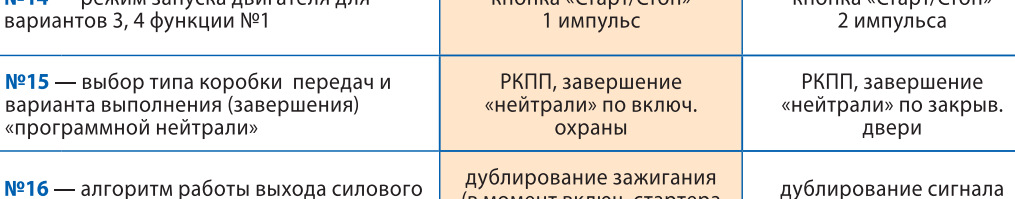

Я перепрограмировал чтобы не глохла, сел всиавил ключ повернул и поехал. Единственно не понял, как сделать чтобы при постановке на автозапуск, глохла не при закрытии двери, а при постановке на охрану.
Советую проверить значение функции #15 в таблице настроек запуска (таблица 2). Завершение нейтрали нужно сделать по включению охраны (вариант 1), а у вас возможно по закрытию двери (вариант 2).
