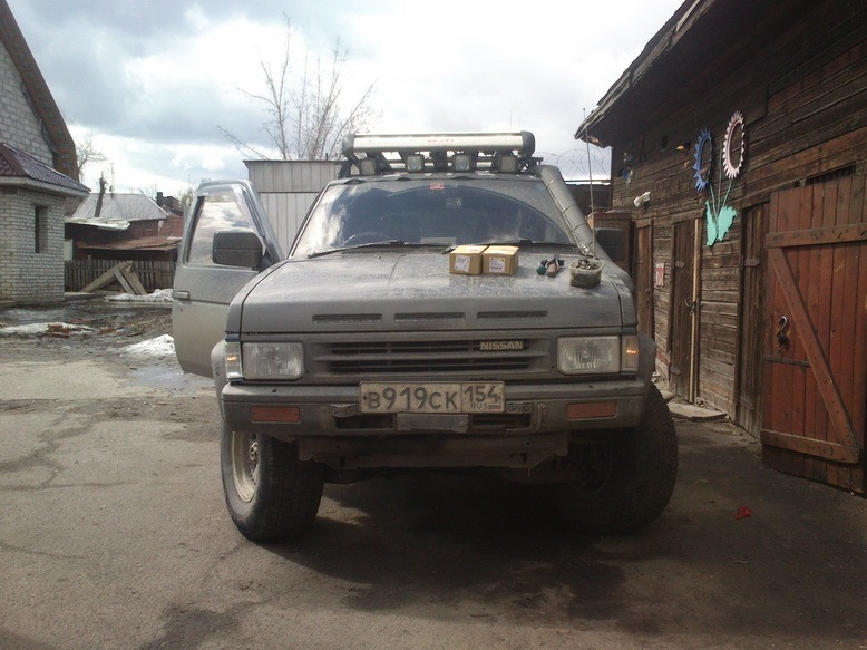

Продолжаю приводить в порядок машину после прежних владельцев и, особенно, купания.
Дошли руки до установки новых габаритов, куплены они были еще до Нового года, а руки дошли до них только сегодня.
Габариты Depo, цену уже не помню, рублей по 300 были, кажется))
Ну и фото на машине:
При установке не обошлось без рукоприкладства — правое крыло спереди было малость не правильной формы и габарит не сразу лег правильно, несколько пассов руками и все встало как надо)))

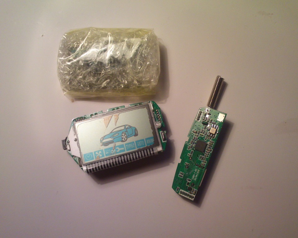

А еще зимой я пытался взлететь, полет, правда, был коротким, а приземление жестким, да еще и на брелок от сигналки, в результате чего треснул дисплей, порыл инет, нашлось простое решение — заказывается у китайцев дисплей и меняется, кстати, статью по замене нашел сдесь же, на Драйве)) Но не все так просто, в оригинале дисплей на гибком шлейфе, а заменитель с выводами в виде ножек, правда, они взаимозаменяемы, только надо немного попаять. Сегодня получил на почте дисплей и приступил к ковырянию брелка:
На снимках выше видно разницу.
Отрываем битый дисплей
И берем в руки паяльник… Вот тут еще один момент — выводы коротковаты и до контактных площадок не достают, надо удлинять, каждый, все 22 штуки… берем кусок какого-то многожильного провода (в моем случае от компового БП), снимаем изоляцию и отрезаем, получаем кучку тонких медных проволочек, которые и припаиваем к площадкам, а потом ножкам дисплея, ничего хитрого, по большому счету.
На выходе получаем подобную конструкцию:
Проверил на работоспособность и собрал брелок:
По затратам — 255 рублей за дисплей и полчаса времени.
Спасибо за внимание, не забываем жать кнопочки)))

А у меня на А91 приехал экранчик с несоответствием штырьков. Надо 21 а на нем 20.
У A91 22 контакта))
Точно. Но все равно приехал не тот, хотя картинка такая-же как на оригинале.
