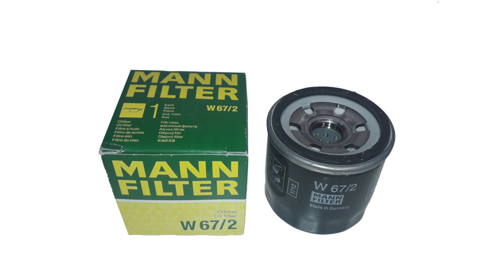

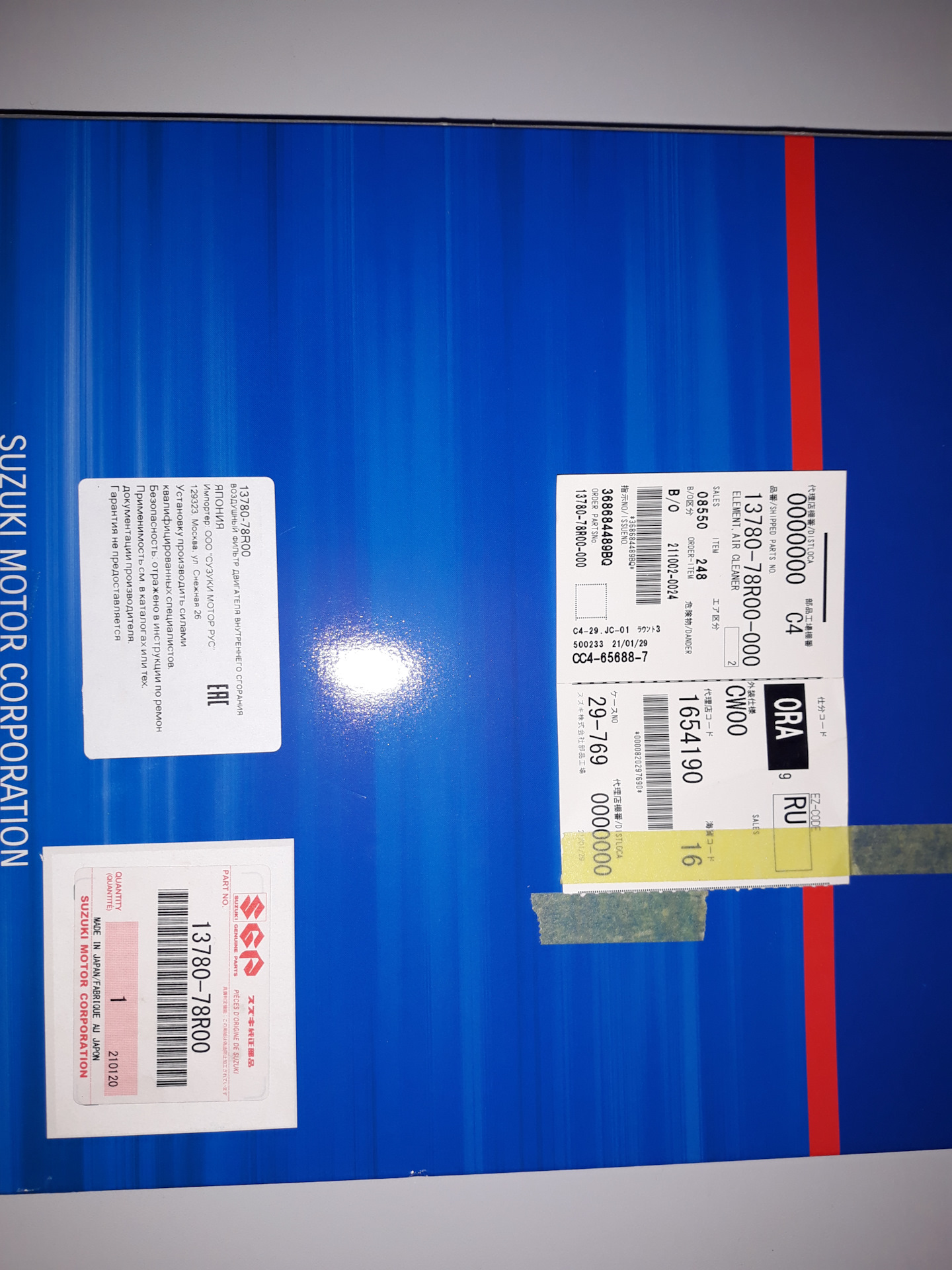

Почему то есть много несоответствий в предлагаемых расходниках, маслах, жидкостях с тем, что в инструкции по эксплуатации. Пример тормозная жидкость везде определяется как DOT4, в мануале DOT3. И другое.
Себе на замену выбрал тормозную жидкость SEIKEN CHEMICAL INDUSTRY CO., LTD; TOKYO 100-8321, ЯПОНИЯ,
DOT3. SAE J1703
писать про фильтра, и др. не буду, выбор большой. Сам использую:
Всё в наличии, использую по необходимости. Цена вопроса на текущий момент не актуальна, все приобрел до повышения цен.
Буду благодарен за авторитетное мнение о таком подборе, начиная с 2019 года, момента приобретения авто, вообще не было информации по расходникам. Этот набор появился со временем и в силу возможности приобретения.
