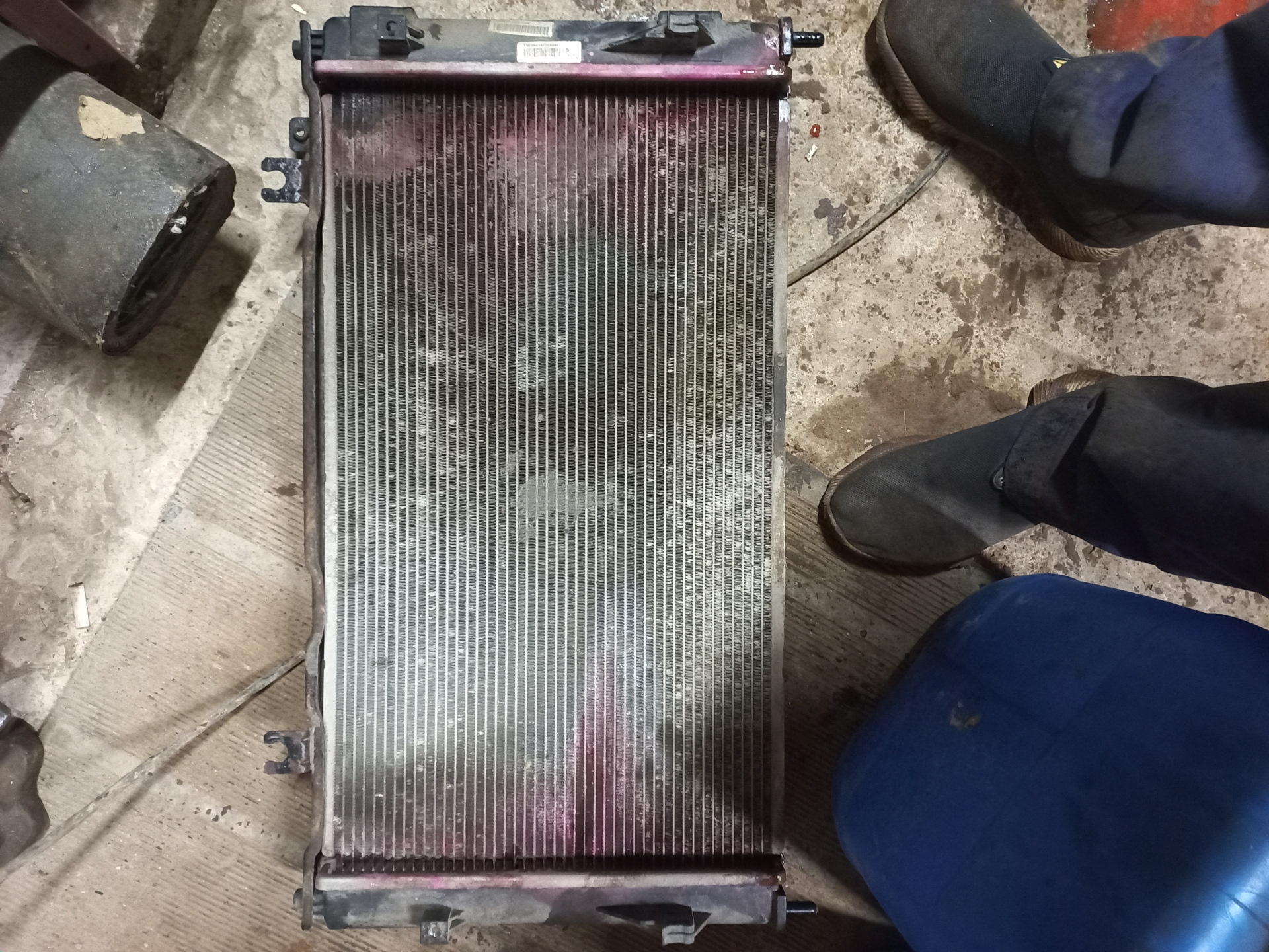

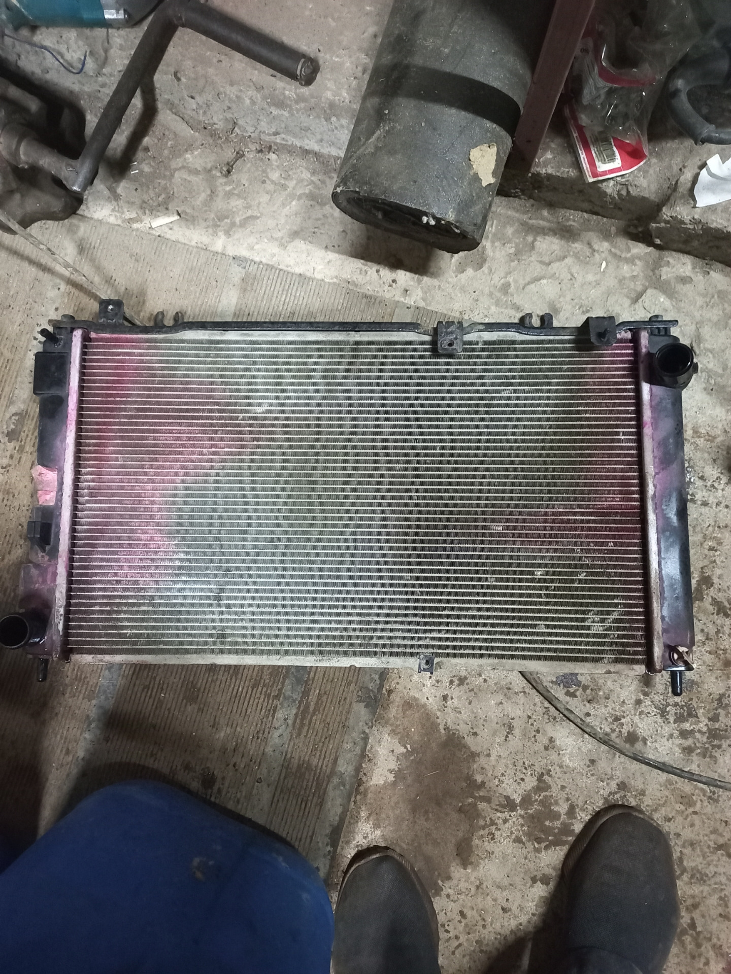

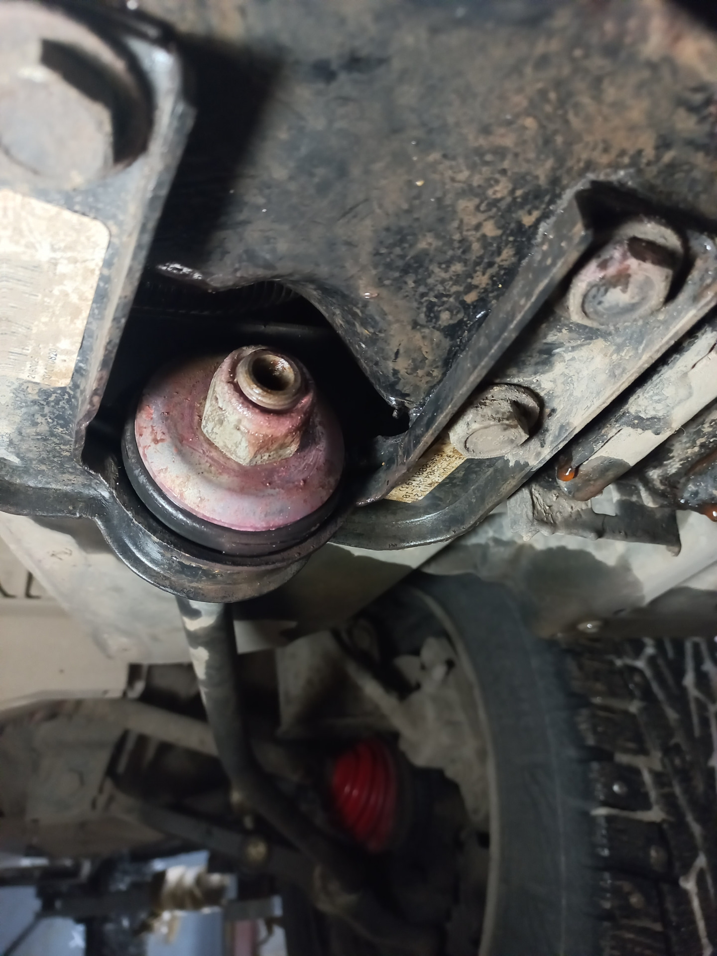

Когда ставил кондицинер летом, то замечал уже подтеки радиатора, так сказать отложил до последнего.
За 2 недели долил 2 литра, когда уровень уходил ниже минимума на 2мм, то радиатор не протекал, если заливать по уровню, то были "кровавые" лужи😄

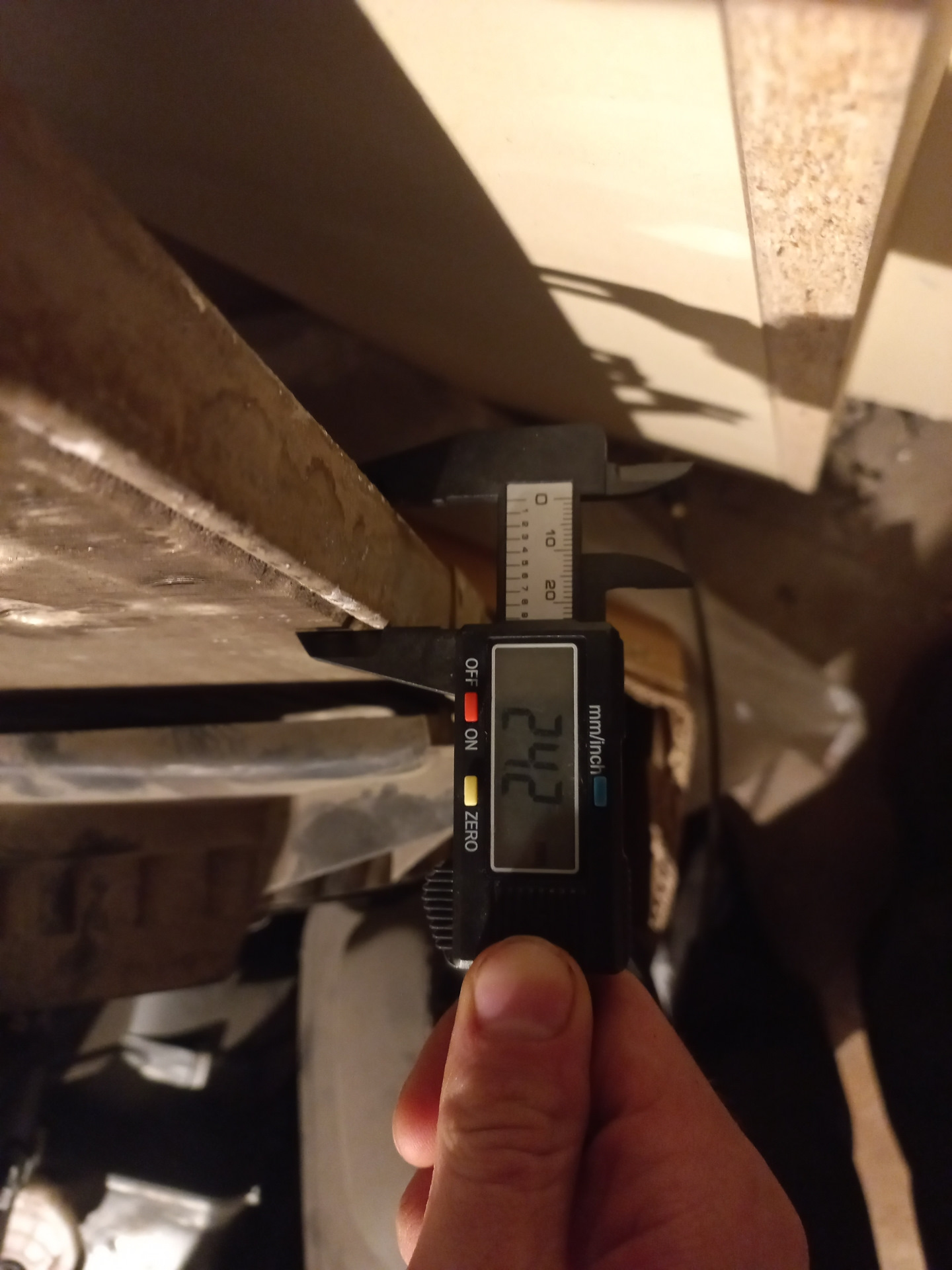

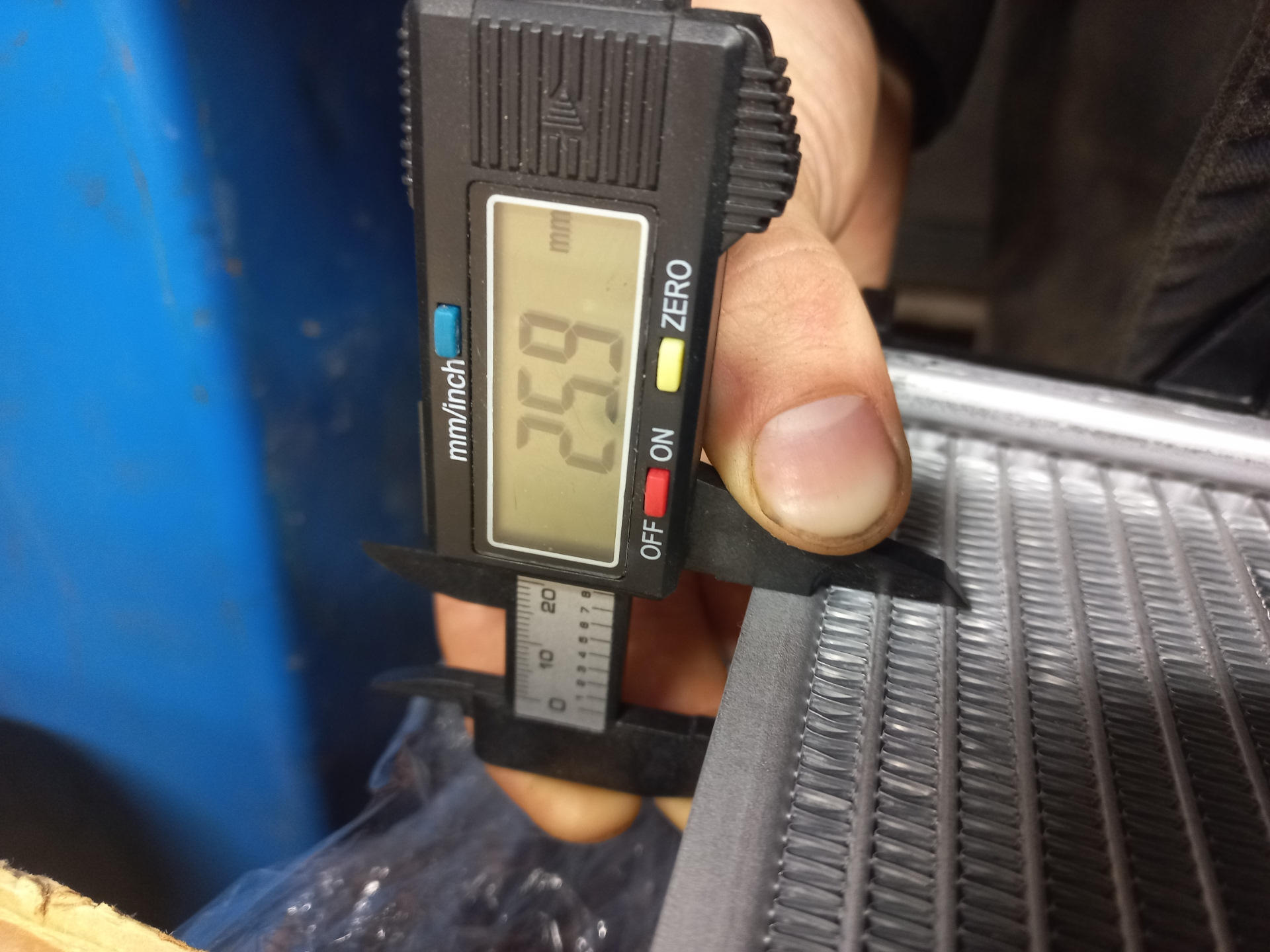

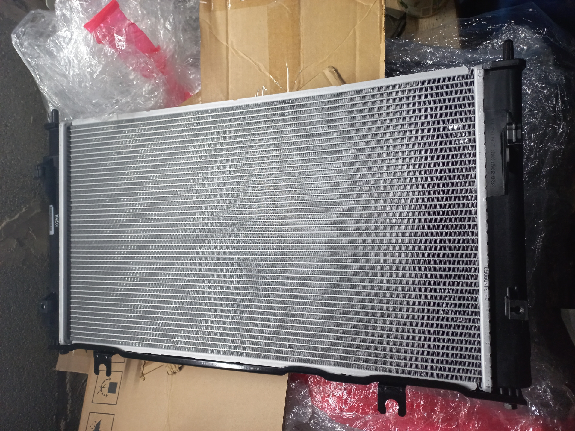

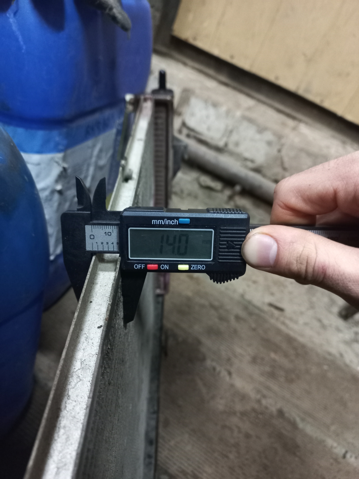

Ну радиаторы тоже бывают разные на гранту/калину 2:
1. Узкий, толщиной 1.3 см. Такие ставили исключительно на 8 клапанные двигатели. (Мой)
2. Широкий, толщиной 2.6 см. Эти радиаторы ставили на 16 клапанные двигатели оборудованные МКПП.
3. Такой-же широкий, но дополнительно под охлаждение АКПП.
На всех присутствуют крепления под радиатор кондиционера.

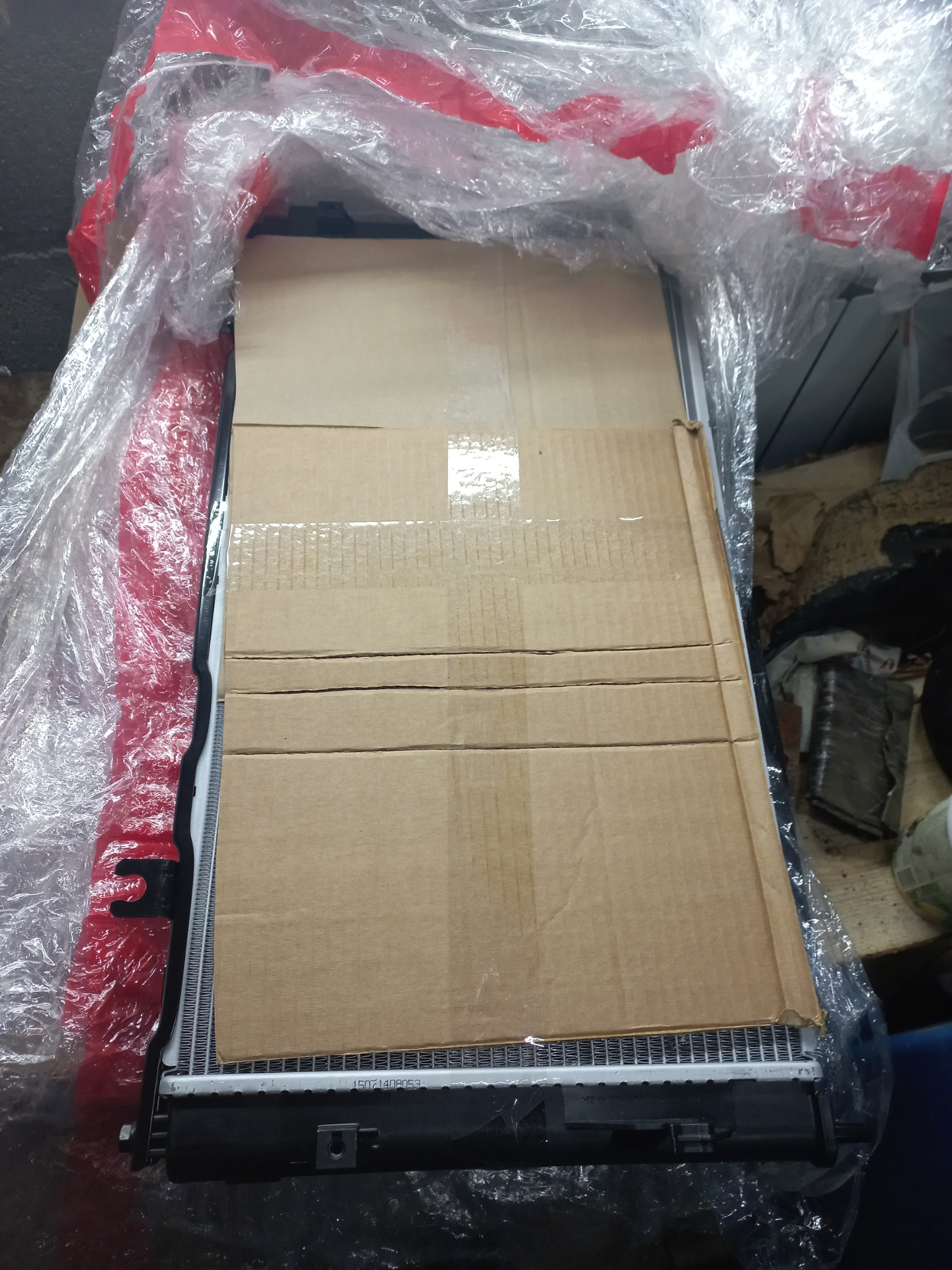

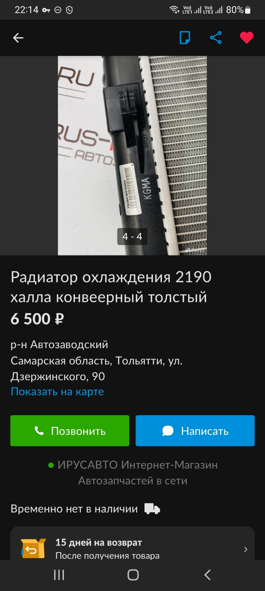

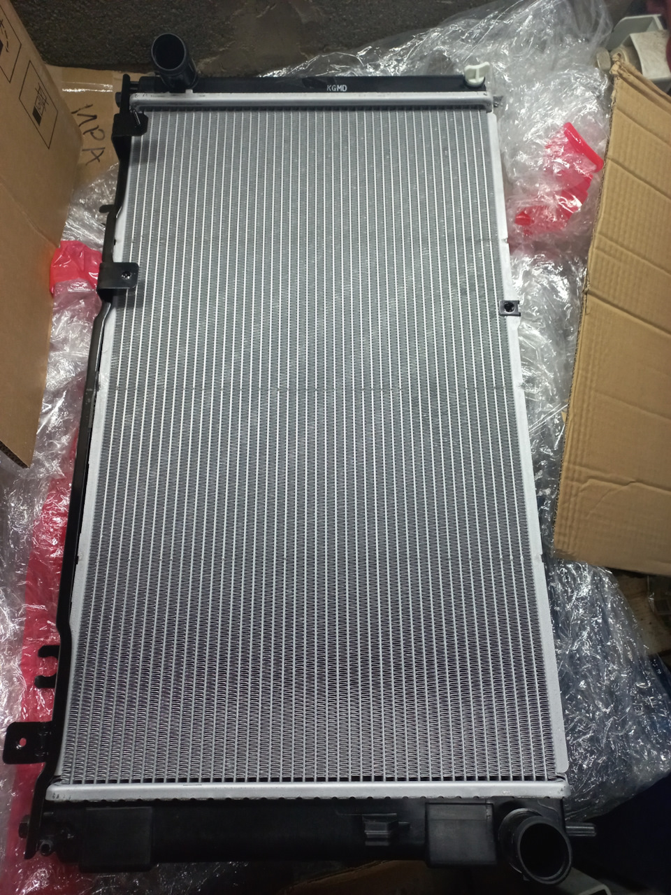

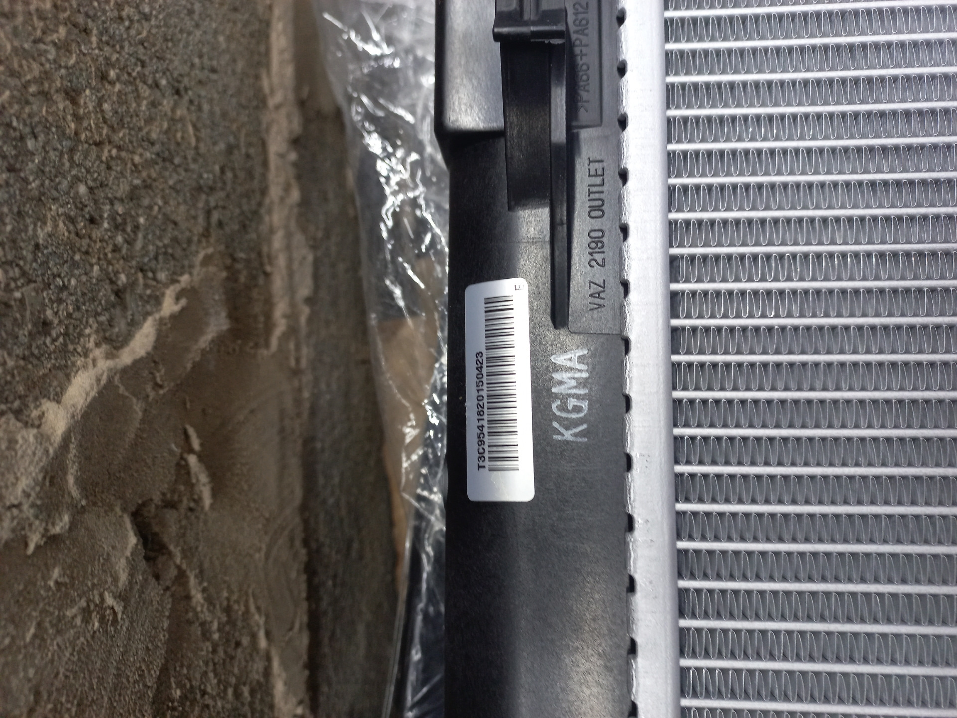

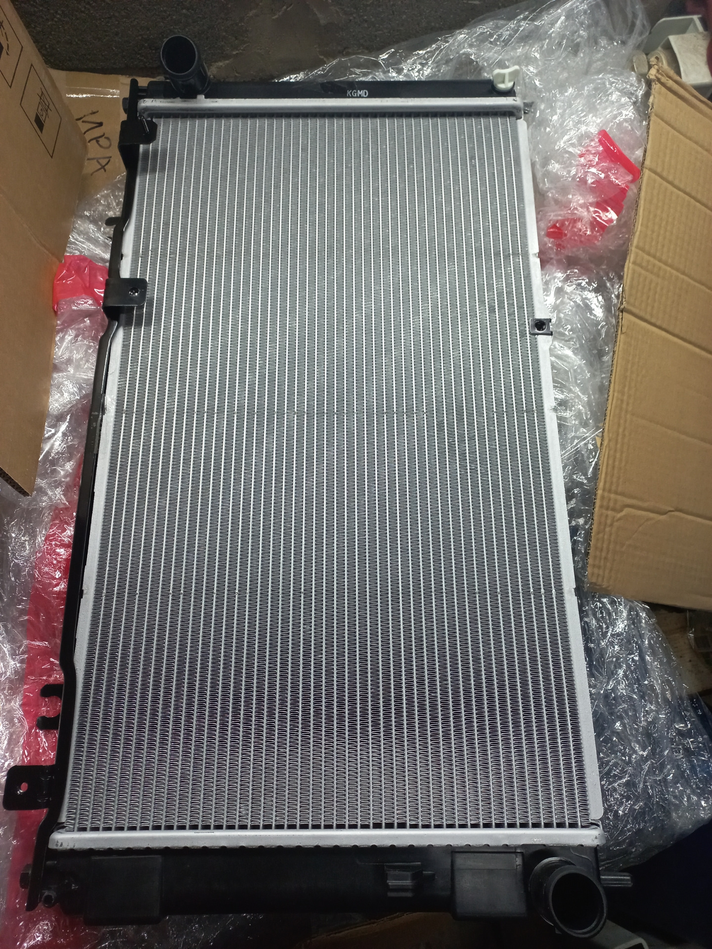

Нашел на авито в Тольятти продавца, и там были и тонкие, и толстые, и самое главное со всеми наклейками и выштамповками, решил взять сразу толстый от 16кл
И кстати примерно по цене лузара из магазина.
С доставкой вышло примерно 7тр
Получил, поехал менять
Ранен, но не убит мой радиатор.

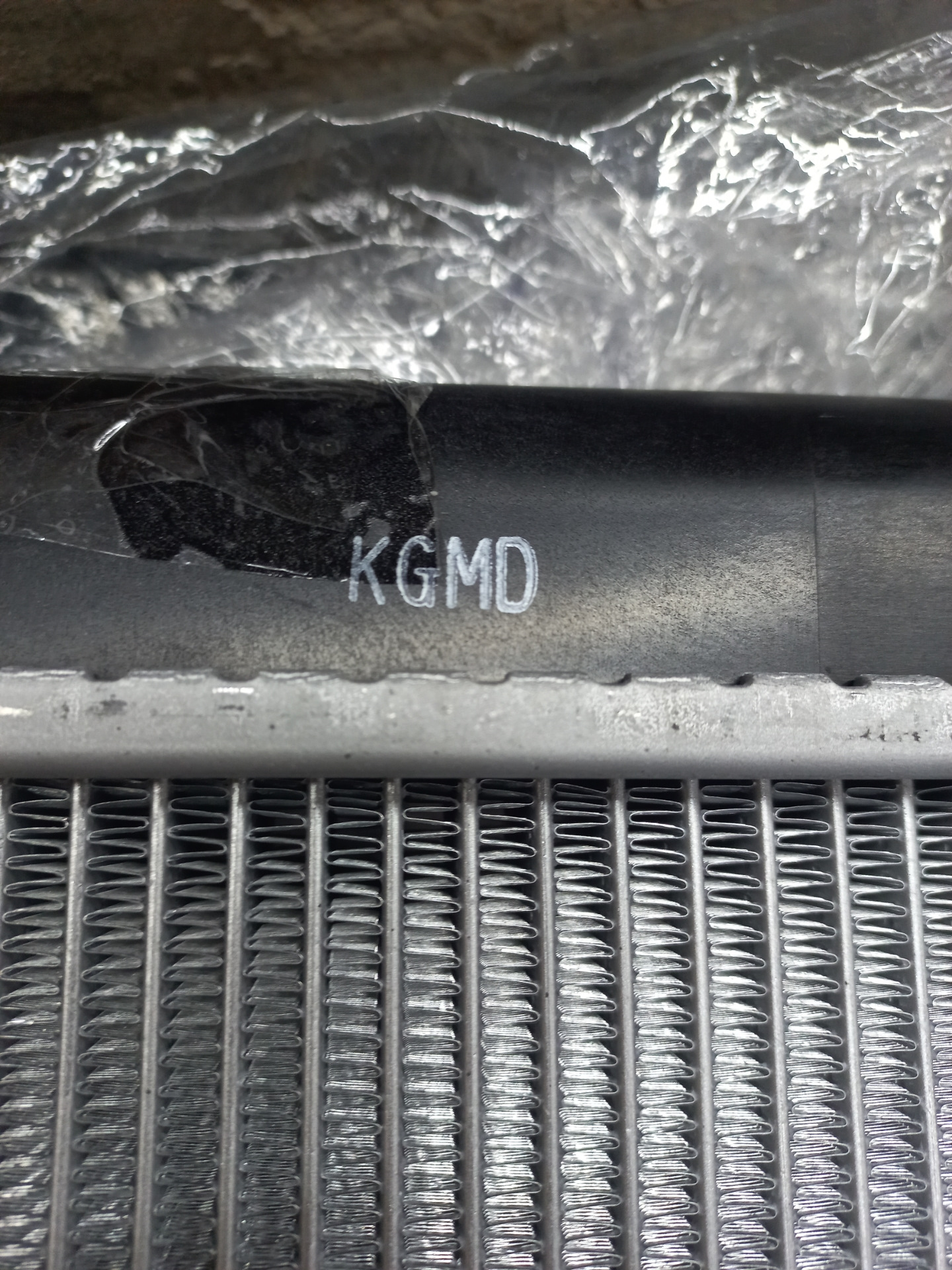

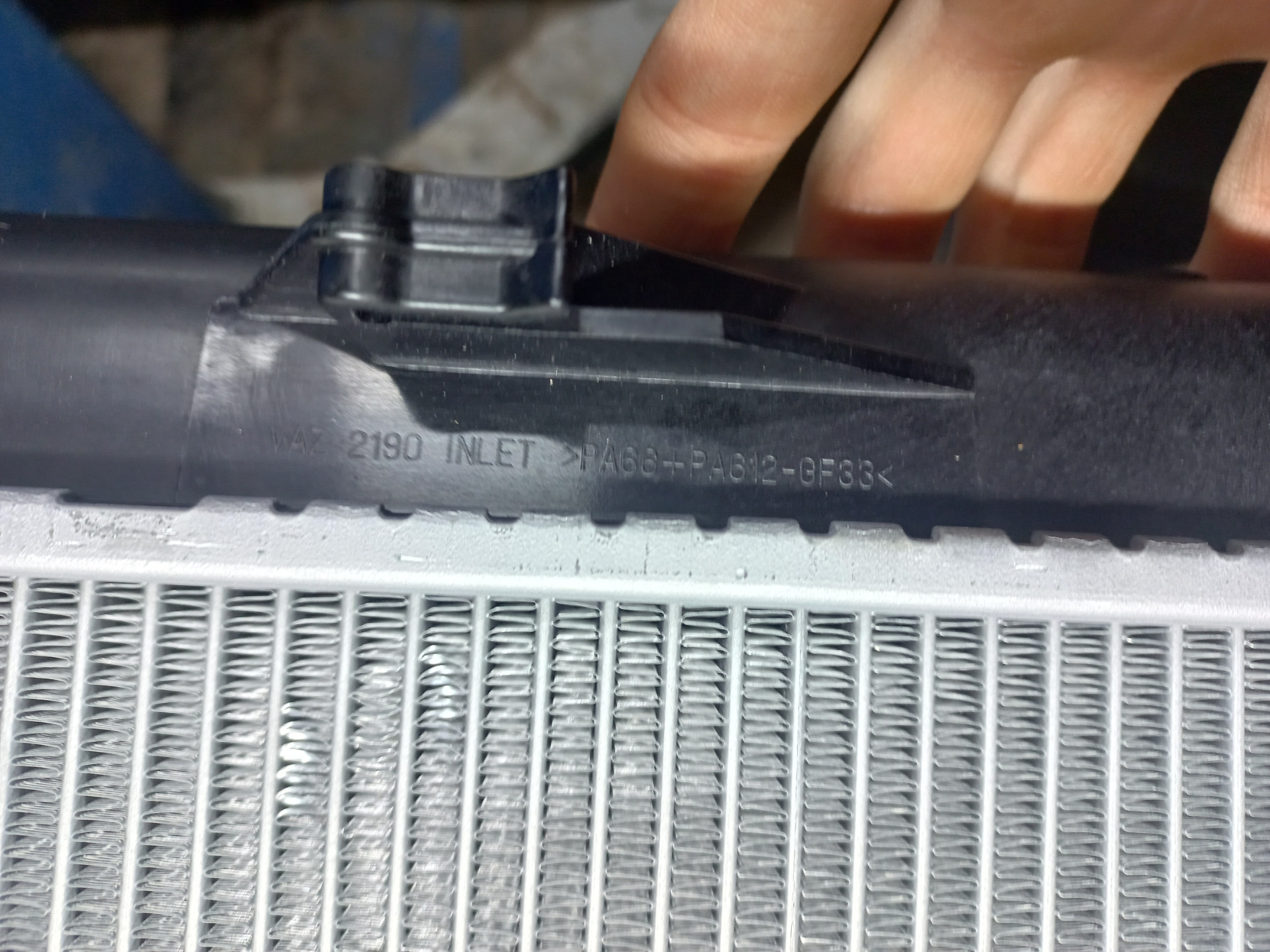

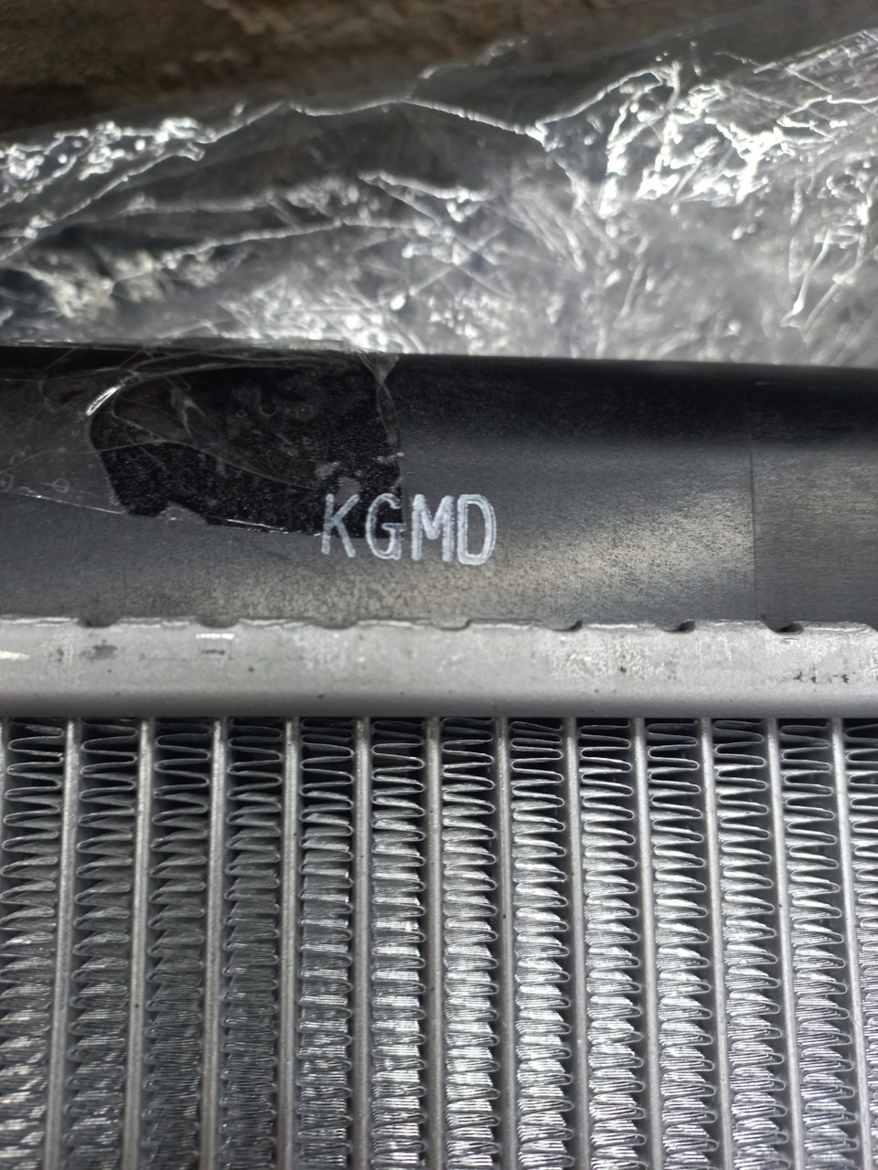

Открываю новый (вернее открыл заранее)
Похож на оригинал? Я думаю это и есть оригинал.
Лучше купить оригинальный товар в салофане, чем китай в оригинальной упаковке…
А что по толщине?

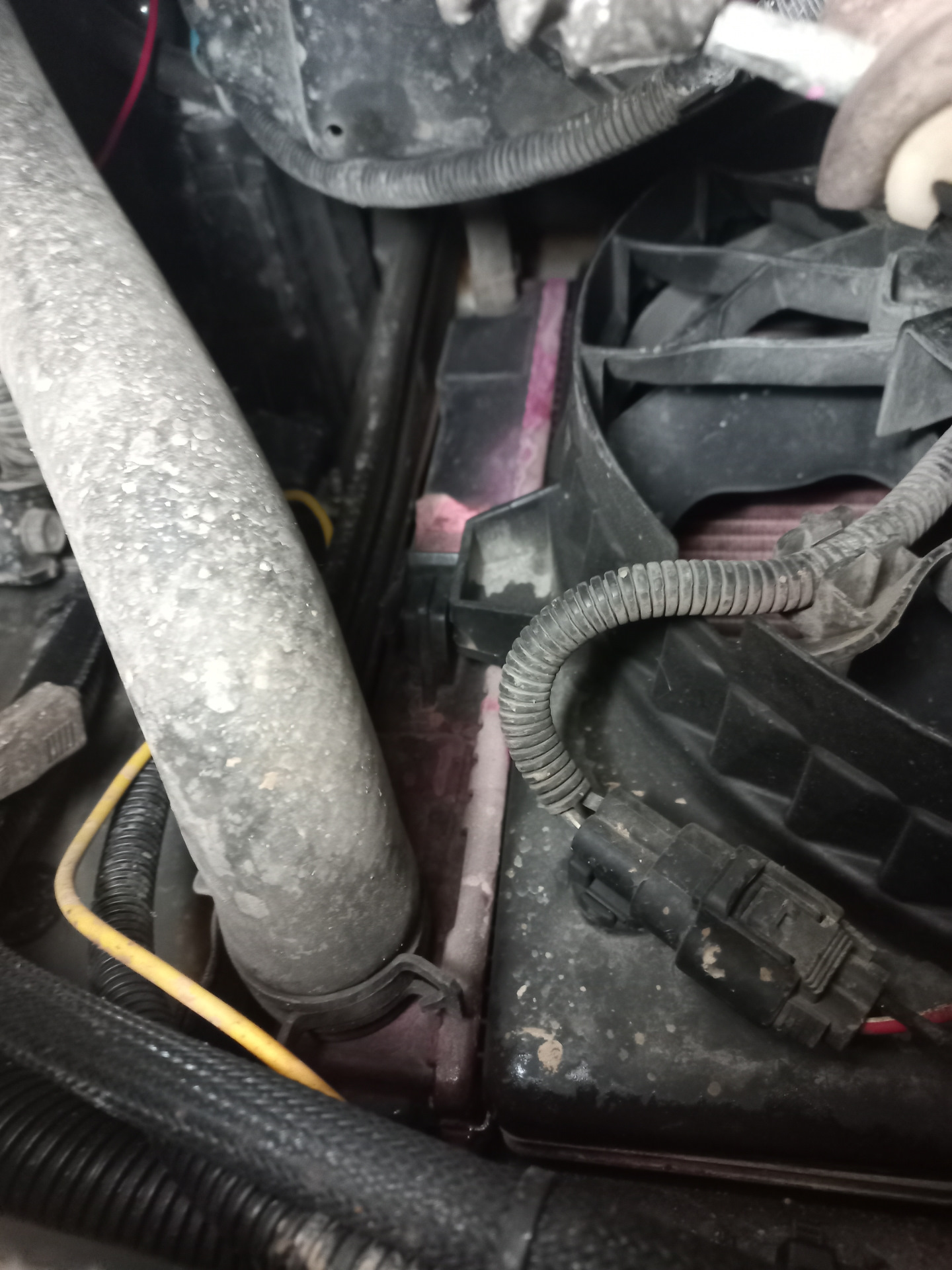

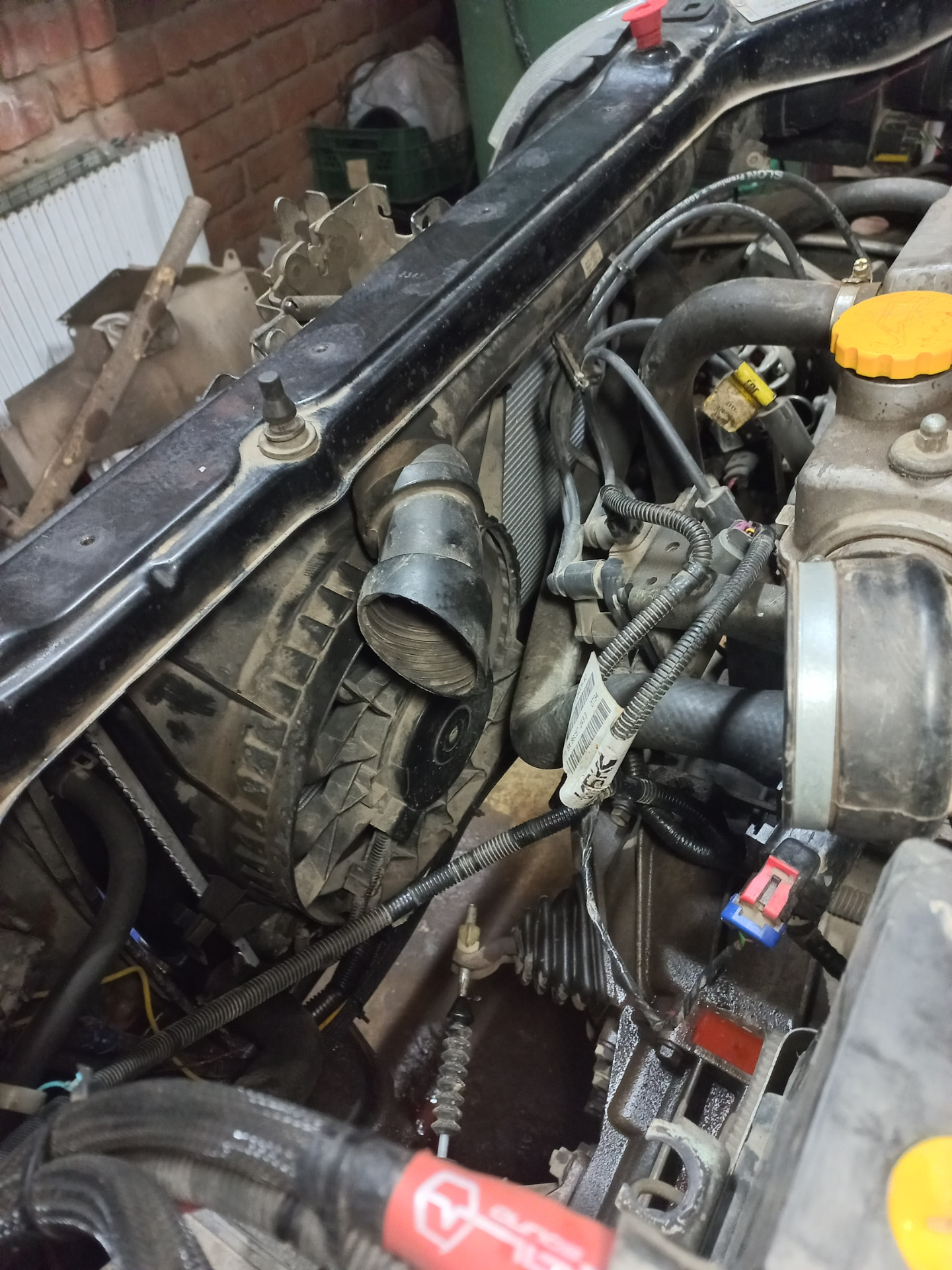

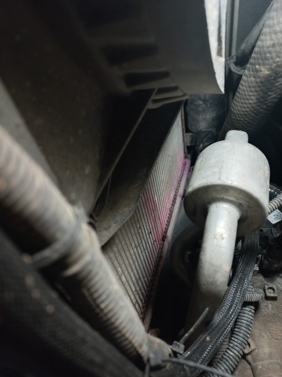

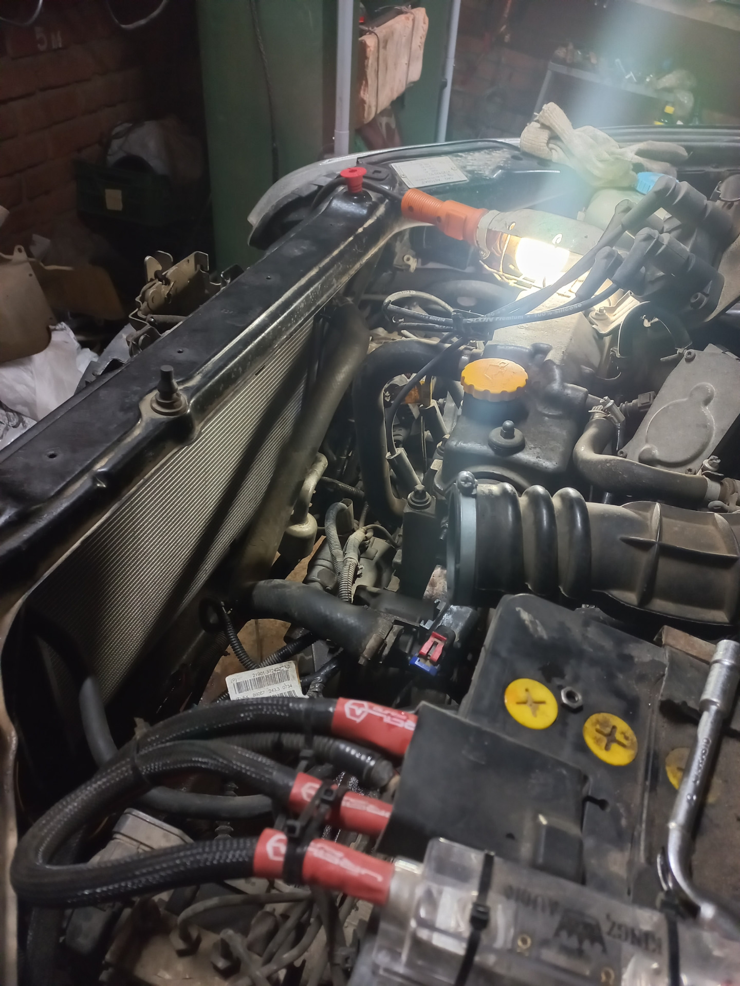

Теперь о самом процессе. Снял бампер, чтобы подвесить кондесатор кондея, снял защиту (если можно так назвать), можно не снимать, кстати.
Снял вентилятор радиатора, антифриз сливал на песок с патрубков, т.к. из-за компрессора не подлезть (его не залил)
Открутил крепления модуля зажигания, впускную фигню😄, воздушный фильтр тоже естественно, и вытащил его наверх, затащил точно так же, мешает лишь чуть-чуть трубка кондиционера, то если все контролировать, то все легко
Температура стала чуть ниже, т.к. радиатор то побольше, но не жалуюсь, летом будет спокойнее)
Собрал, все работает, катаюсь, антифриз держится, буду наблюдать.

Здравствуйте. На новом была такая наклейка?
Уже и не вспомню

А если у меня гранта 2015г 16кл. То это до или после? В чем разница?
Продавцы знают в чем разница, точнее толковые продавцы, у вас скорее после, надо ещё смотреть кондер есть или нет, у кого кондера нет они по моему тоненькие идут
Я вот так и не понял какая разница есть кандер или нет ?
Разница в сотах, в их количестве и размерах, то есть тем у кого кондер надо радики с большей площадью охлаждения, а иначе летом перегрев когда врубишь кондер.

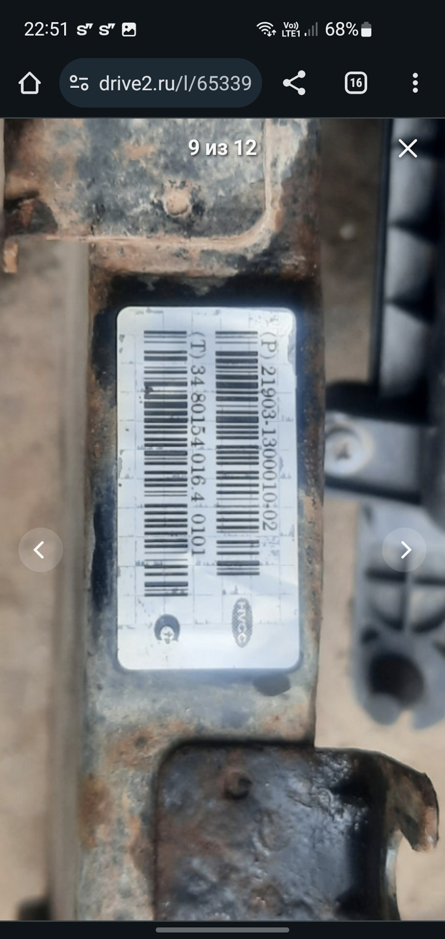

Привет, есть у него артикул?
Не знаю, если только у продавца в объявлении спросить
