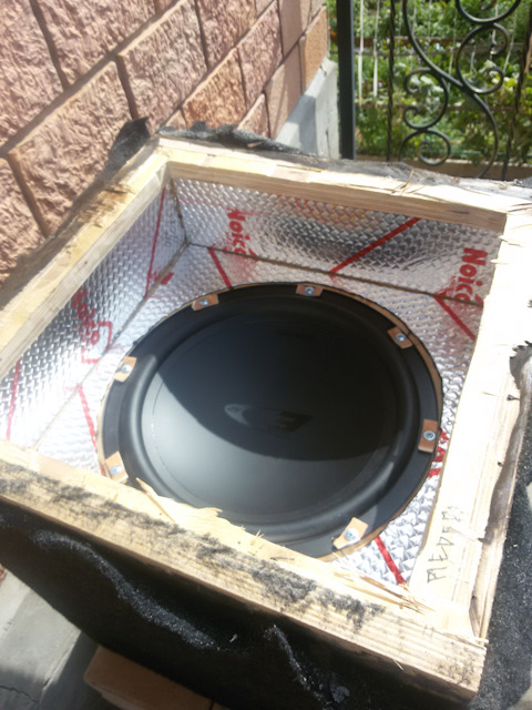

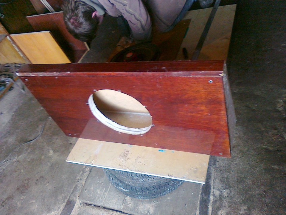

Был у меня короб, который я напилил от балды. Как позже оказалось, там 50 литров)) Так дело не пойдет.
Заводом изготовителем для этого дина нужны 23 литра в закрытом ящике, но в статье на Автозвук.ру (www.avtozvuk.com/az/2005/06/084-103oris.htm) дали совет увеличить объем до 30л. Ну ок.

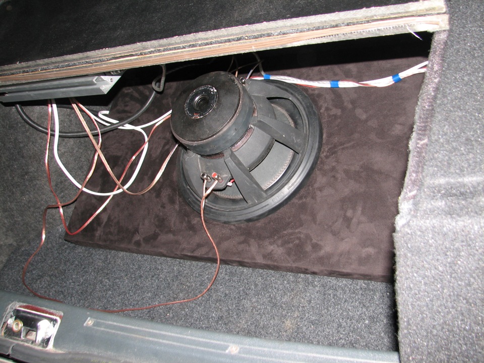

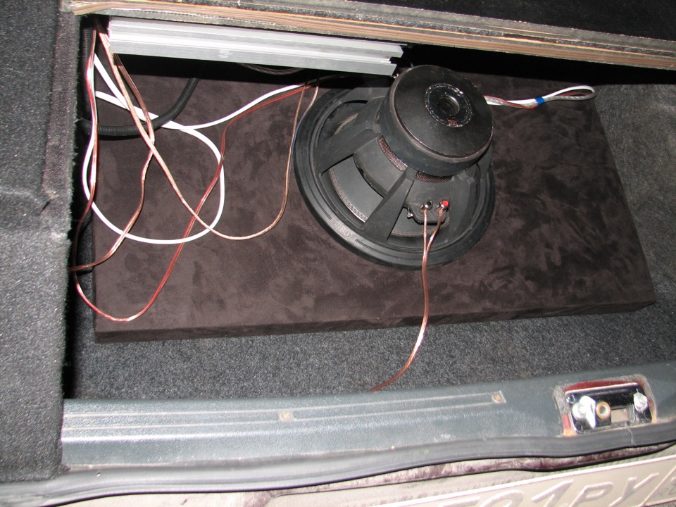

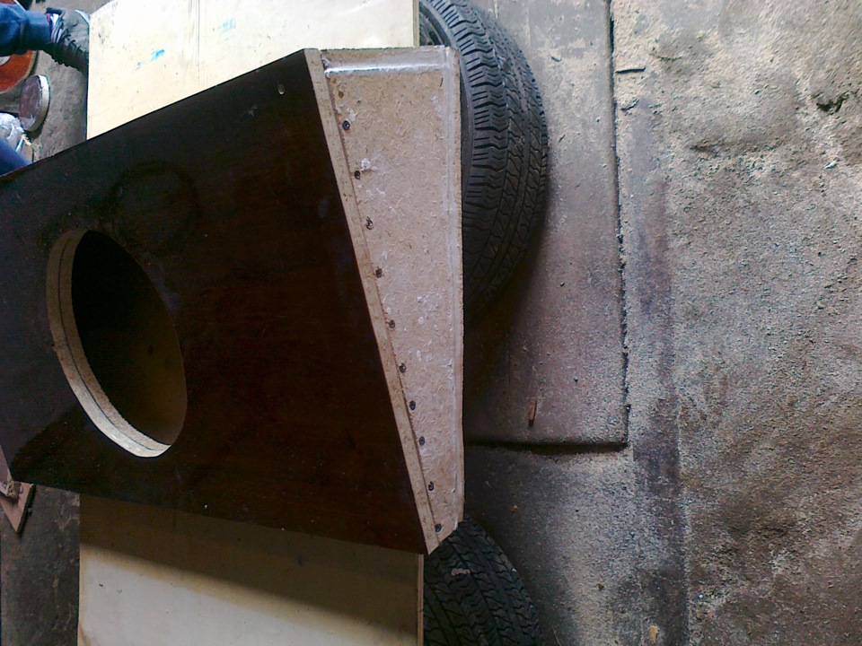

Квадратный или прямоугольный гроб себе в багажник не хочу пихать…поэтому я придумал и расчитал вот такое чудо, он получился ровно 30л, а точнее 30003 см куб.) между задними стаканами остается по 1 см, где будут идти провода

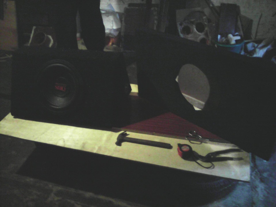

далее он был заклеен искуственной замшей. Работал с этим материалом первый раз, он очень приятный)

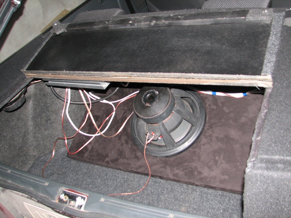

ну и в багажнике
Играет от души, просто шикарно, я даже не представлял такого! И звук шикарен и места занимать не будет(когда стоять будет) и красавцем получился!)

На последнем фото окончательно установлен дин? или я чего то не понимаю?
окончательно, просто магнитом наружу)
