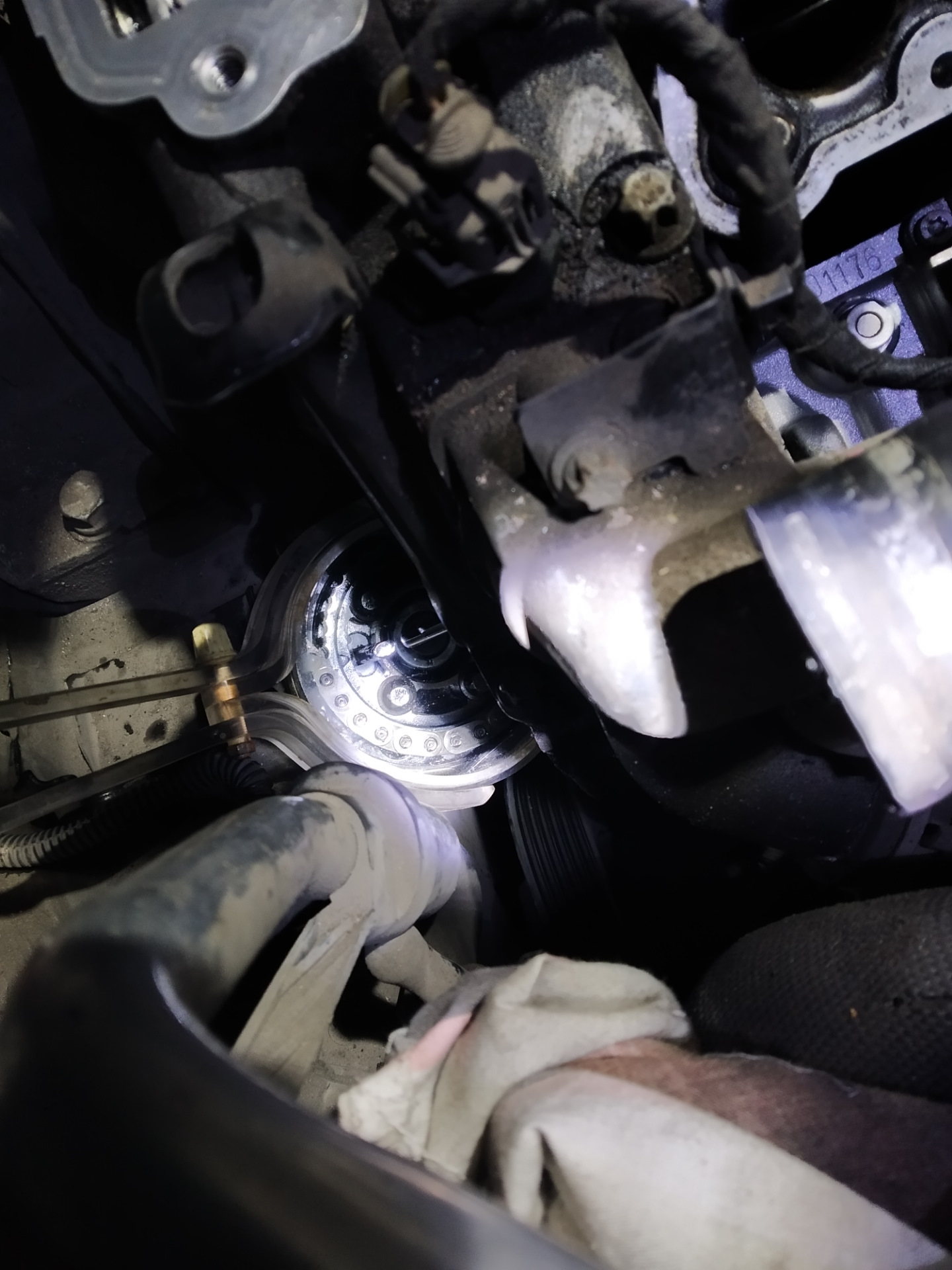

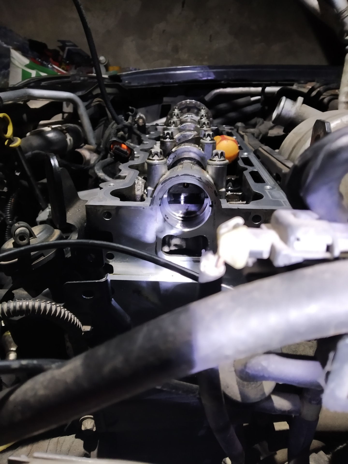

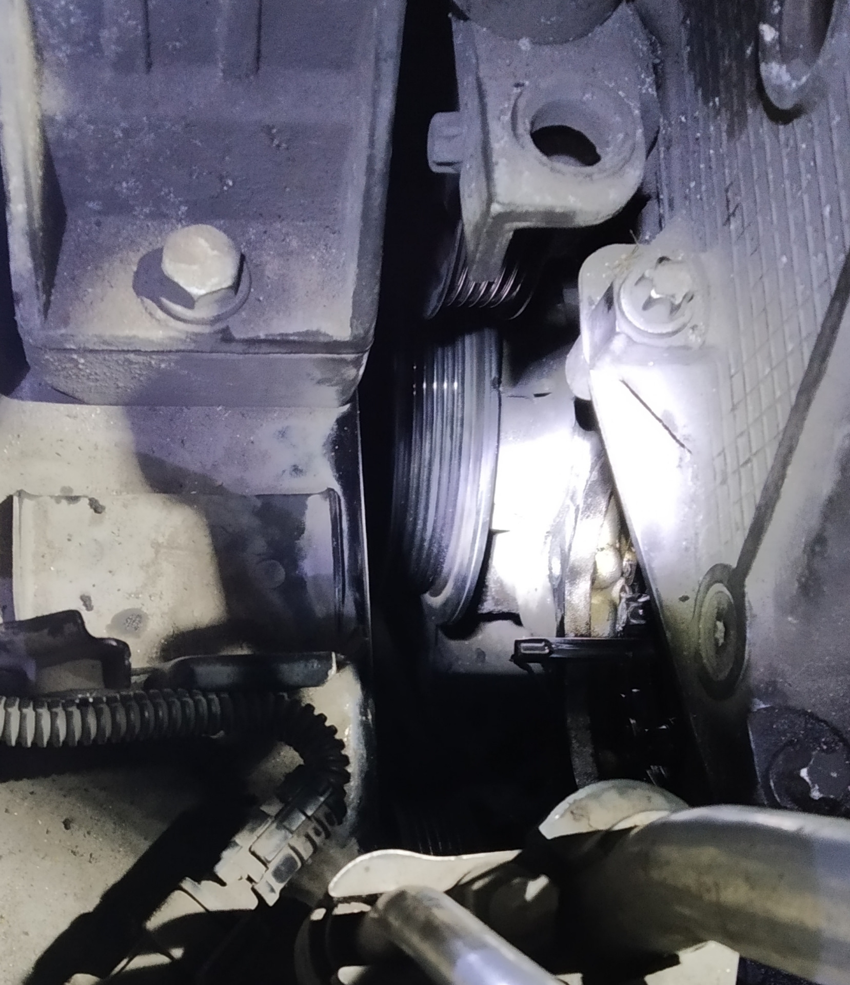

Заменил тнвд VP44 PSG16, выставлял распредвал по метке, тнвд и шкив коленвала по метке.
При демонтаже умершего ТНВД подметил что метка шкива коленвала отклонялась от метки на гбц на 1 см против часовой стрелки (на 5-10° на вскидку). Т.е. до демонтажа проворачивал колено до момента пока на тнвд и на распредвале совпадут метки. При этом метка на шкиве колена отклонялась как написал выше и был ход колена вправо/влево на 1 см при том что метки на тнвд и распредвале были неподвижны. Полагаю это из-за провисания цепи между тнвд и коленом.
Обратный процесс сборки производил по принципу выставления метки на тнвд и метки на шкиве колена и гбц, при отпущенной шестерни на распредвале. Заблокировал шестерню на тнвд, зажал распредвал ключём и затянул шестерню распредвала. Проверил метки. Провернул колено по часовой стрелке до двух проворотов распредвала, упора не было, все собрал, завелась, обкатал 1 т км и поехал в Крым 1000км туда и 1000 обратно.
Теперь к наблюдению.
Появилась вибрация на холостом ходу будто упали обороты, при этом обороты в пределах 720-800 при прогреве и 750 на прогретом.
Вибрация не постоянная, словно 10 секунд обороты 800, а потом резко на 10 секунд словно падают до 600 и так пару минут каждый запуск двс, при этом на тахометре они 720-750 без изменений.
Минут 7 прогрел поехал до ближайшего перекрестка выжал сцепление и обороты падают на 600 и медленно поднимаются до 720 при этом вибрация чувствуется даже пятой точкой.Потом снова приходит в норму. И так при каждой остановке.
На прогретом подобное не наблюдается, ошибок не по двс не по тнвд нет.
Мог ли я исходя из описанного выше выставить угол опережения впрыска с отклонением? И может ли это влиять на ХХ?
Если нет, то куда копать, подозреваю что причина именно с топливной связано(не уверен).
Повторюсь ошибок никаких ни опкомом ни лаунчем, пропусков нет.
Фото меток прикрепляю:

Выставлять ГРМ строго по фиксаторам колена и ТНВД!
Может поможет
www.drive2.ru/l/6209872/
Спасибо, может так и было выставлено, а я поставил обратно по меткам, буду удалять ббв как раз сделал стопор КВ сделаю так, проверю. Поскольку точно помню до снятия тнвд если я стопорил шестерню насоса то шкив кв отвепнут на почти 1 см против часовой, а распредвал был в ВМТ.
Не знаю что у тебя за шкив на кв, но у меня меткви на шкиву не попадают в вмт, выставляю только стопором через дпкв . По распредвалу, пробовал затянуть болт звезды удерживая ключом, у меня не получалось, всегда выходило со смещением, поэтому стопорю только через прорезь с обратной стороны специальной пластиной . Причин вибрации и падения оборотов на этом двигателе очень много . Если накасячишь с углом, то это должен почувствовать как при запуске так и при работе на холостых, работа звук меняются .
Буду менять коренные вкладыши, уже выточил себе стопор КВ, проверю метку на шкиве после блокировки. Я имел ввиду что до монтажа метка на шкиву не совпадала с ВМТ. А после установки все сошлись.на счет ключа и распредвала мне сосед помогал фиксировал, без ьлокировки валов только стопорил на насосе через отверстие.
Если не ошибаюсь, в полевых условиях, рв можно зафиксировать с мощью шестигранника по-моему 9 ( могу ошибаться с размером) и изоленты
