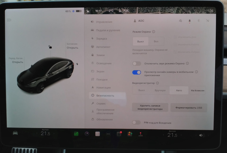

Все более-менее современные автомобили Tesla оснащены передней, задней и двумя боковыми камерами. Первоначально они использовались только для работы автопилота, позднее был реализован режим видеорегистратора при езде, последним появился «Sentry Mode» — режим охраны и записи происшествий на стоянке.
Для работы встроенного видеорегистратора должно быть соблюдено несколько условий:
• на машине установлен компьютер версии 2.5 и выше (начиная с августа 2017 года);
• на машине установлено Tesla Software 9 и выше;
• в один из передних USB-портов (задние — только для зарядки мобильных устройств) вставлен накопитель;
• на накопителе создана файловая система exFAT или FAT32 (также пишут, что подходит ext4, я не проверял) и папка TeslaCam. Либо же его можно отформатировать, использую встроенную функцию «Форматировать USB» в разделе «Безопасность» (будет создана файловая система exFAT).
«Sentry Mode» (режим охраны):
• включается в разделе «Безопасность»;
• за 12 часов потребляет 6—15% АКБ (в зависимости от температуры окружающей среды и интенсивности происходящих вокруг событий);
• когда уровень заряда батареи опускается ниже 20%, «Sentry Mode» автоматически отключается;
• если картинка с камер оценивается как подозрительное поведение (кто-то касается машины или долго стоит около неё), включается запись видео и на экране отображается сообщение о ведущейся фиксации;
• если обнаружена более серьезная угроза (злоумышленник разбил окно), то яркость центрального экрана меняется на максимальную, активируется сигнализация, включается воспроизведение музыки на максимальной громкости и владелец автомобиля получает соответствующий сигнал в приложении Tesla.

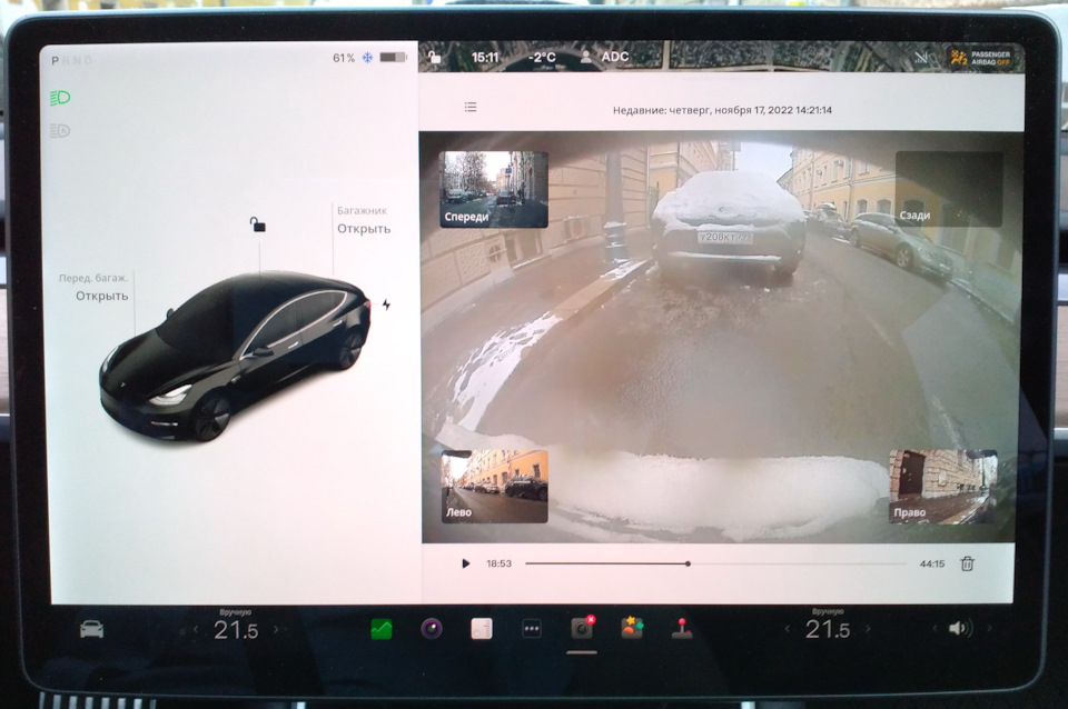

Запись со всех камер производится в формате MPEG-4 AVC Baseline@L3.2, 1280×960, битрейт ~3900 Кбит/сек.
При просмотре можно переключаться между записями 4-х камер: передней, задней, левой и правой.

Не плохо, даже номера хорошо читаются.

Он временами очень темнит картинку (последнее фото), особенно с боковых камер.
