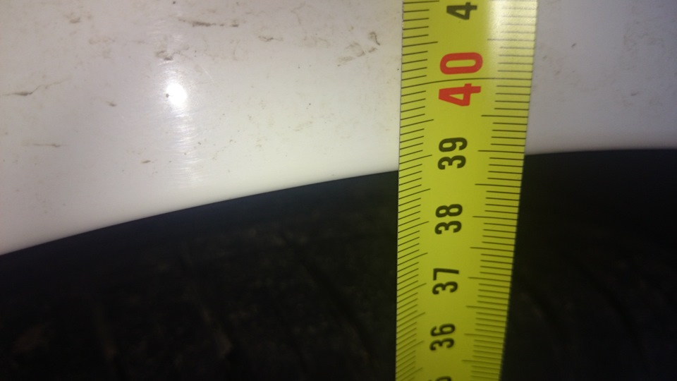

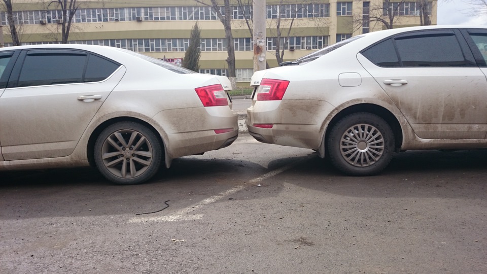

Была произведена замена пружин из первой части о ППД. Пока данный комплект был в пути, предводитель команчей Service-Man установил такой же на свой авто и протестировал его. Ему не понравилось как работает подвеска передней части авто. Ему показалась она слишком мягкой и соответственно пробиваемой на больших неровностях дорожного полотна. Он об этом предупредил попросил не устанавливать и подождать окончательного варианта пружин. Но человек всегда учится только на своих ошибках, и я не исключение из правил! Рафик ОД, снова справился с поставленной задачей на отлично, ну а ЧЁ рука уже набита, и мы имеем то что имеем! Смотрим:
Результаты моих тестов показали, что да, действительно, передние пружины слабоваты, и это ярко выражено на больших неровностях. Так как в этот раз стойки оказались заваленными, они не работают в полной мере! Но у меня это не так ярко выражено, думаю что за счет установленных ранее сайлентблоков от Ауди S3. Но есть и огромные плюсы от такого занижения, управляемость Чешского мёда стала неимоверно четкой, такое ощущение будто он стал продолжением тебя самого, реакция на команды руля моментальная, крены при перестроениях и поворотах близких к 90 градусам стремятся к нулю. Рулежка и управляемость на трассе, доставляет безграничное удовольствие! Воздушных потоков из под под фур не замечаешь вовсе, болтанки в колее нет! Такая подвеска на трассе прибавляет комфорта — факт. Теперь я понимаю и тех, кто опускается как можно ближе к земле, но в этом варианте нужен комплексный подход, необходима замена и стоек.
Успел я на этих пружинах загрузиться 21-й упаковкой ламината и прокатиться с ними 200км.
Смотрим результаты загрузки:
При такой загрузке и на этих пружинах Чешский мёд, вел себя превосходно!
Но все таки…мне как и многим хотелось бы при отличной управляемости наших авто сохранить дорожный просвет максимально приближенный к просвету с пружинами для ППД.

Какая просадка (расстояние от центра колеса до арки в мм)при такой загрузке по задней оси ?
Нужно еще раз загрузить и померить! На фото практически все видно.
Видно что упала на 5 сантимов от ППД…замерь — это важно.

Наконец-то нормальные фотки! Отлично получилось, зад не смотриться слишком низким как было на первых вариантах пружин, прямо то, что надо! Идеально!

С этими пружинами уже очень здорово смотрится! Зад не кажется низко посаженным! Все прям идеально! Это именно то что надо!
итоговый вариант все же чуть повыше, совсем чуть чуть )) ну о пожестче соответственно — ездить в удовольствие
