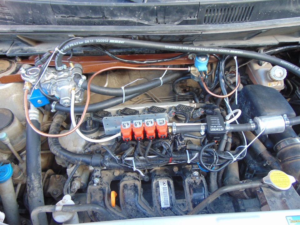

После обкатки решил установить ГБО на машину жены.
ГБО выбирал не дорогое и более менее надежное и ремонтопригодное.
Хотя и не обошлось без брака… потек родной редуктор ATIKER который был подменен на TOMASETTO АТ-09 ALASKA.
Оборудование было приобретено через интернет магазин в г. Самара.
Оборудование установлено без врезки в штатную систему, что обеспечивает безболезненный при необходимости возврат.

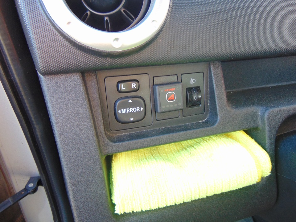

а к компу подключается?
в каком смысле подключается? для настройки и регулировке естественно.

норм, только форсы заменил на более скоростные
а какие поставил?
ловато кр
они же не переборные, нужно было аев поставить они тоже скорострельные плюс ресурсные плюс переборные
Перебирать смысла нет они при правильной установке до 400 тысяч ходят…

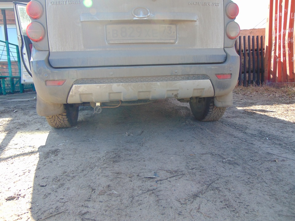

ВЗУ временно повесили так низко сзади или постоянно?
Я перестраховался — в бампер сбоку-сзади смонтировали в итоге… бордюров боюсь ВЗУ не выдержит.

Автонастройка легко делается — газомозг сам подстраивает всё, одной кнопкой.
Но я побоялся врезки в коллектор, протяжка магистрали, выбор жиклёров — переплатил чтоб поставили оптимальное — не хотелось ошибиться за свой счёт…
Сколько литров газа кушает 2L у вас на сотню км? Порядка 12 л. больше-меньше?
Н3 11-12 с кондером 13, М2 8-9 с кондеем 10, после каждого ТО нужно карты править и давление регулировать, без проги не обойтись а автонастройка это так первая ступень настройки
При замене фильтра паровой фазы раз в 8-10 тыс км (тот что в разрыв шланга от редуктора к форсункам) не меняются никакие настройки системы — я думаю что не надо ничего настраивать-перенастраивать…
Если меняешь в редукторе фильтр жидкой фазы раз в 20 тыс км, то соглашусь что после его установки надо проверить давлении в системе через ноут с прогой к газомозгу…
Давление если "ушло" то можно болтиком подкрутить в редукторе механически (на Томассето Аляске так), ну можно автокалибровку прогнать на всякий случай — всё равно же ноут подцеплен.

Менять фильтр жидкой фазы в редукторе на 8-9 тыс км при расходе 9л/100км нет смысла.
Вычитал что фильтры редукторные Аляски ходят по 2200-2500 литров, даже при расходе 10л/100 км это 22-25 тыс км.
Думаю менять его не на 22-25 тыс км, а на 18-19 тыс км (каждую вторую замену фильтра паровой фазы).
возможностью сжечь клапана, чем чаще будешь менять фильтра тем дольше прослужат форсы… вас богатых хрен поймешь за установку платите 10… а менять копеечные фильтра не хотите. фильтр паровой стоит 120 р фильтра в редукторе и в предохранителе по 50 р.
Я не богатый :)
Менять одновременно не парит — тем более, что раз в год мне это предстоит, годовой пробег порядка 8-10 тыс км.
Редуктор лишний раз раскручивать не хочу — переживаю, что потом сопливить начнёт там где фильтр из-под его прокладки. Зря переживаю? Сколько замен фильтра уже ваша Аляска прошла?

а почему только 2 сделай видео в подкапотном или фото всех компонентов гбо, должно быть минимум 3 фильтра, да и что там раскручивать 3 болта, через замену меняй прокладку и все.
На ларгус-клубе выкладывал, а на драйве фотки не все. Да там рампа форсунок фотка и редуктор Аляска ещё.
По фильтрами инфу принял — поменяю жидкую фазу пораньше, до 20 тыс км тянуть не буду.
На 15 тыс км поменяю ;)
4 фильтра жидкой фазы уже лежиттна даче и 8 паровой фазы, осталось только ездить и менять ;)
Про резиночки- прокладки фильтра жидкой фазы создавал отдельную тему в гбо-ремонт, спрашивал как часто их менять — по статистике народ меняест каждую 3-4 замену фильтра, ходят без проблем.
