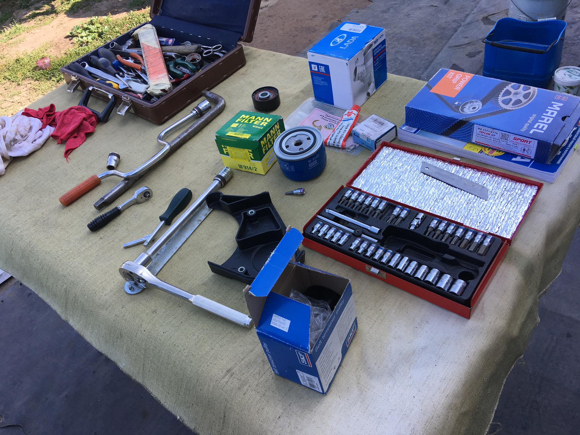

Здравствуйте. Вот я и накатал 60 тыс. км. Ну и по привычке решил махнуть грм с помпой.
Но начнем с замены масла двс.
RAVENOL, нам с тобой было хорошо, но больше не по пути к сожалению. 8000 рублей отдавать за масло лично я не готов. Так что здравствуй Rosneft Magnum Ultratec. Будем наблюдать его. Маслянный фильтр пока MANN, но думаю что в последний раз, ибо оригу я нашёл с трудом, да и в принципе у многих просто нет в наличии W914/2 даже подделки и слава богу:)
Само собой новое колечко сливной пробки поддона(на фото не видно, лежит в коробочке с маслянным фильтром), а салонный с воздушным фильтром и эти пойдут. Жить становится всё веселее:)
Процедура замены стандартная, делаю всё сам с момента окончания гарантии у себя в гаражах. Абсолютно всё, потому и нет фоток процесса, ибо не когда да и телефон пачкать не хочется. Брал я 2е канистры, 4л и 1л. Но литровая не пригодилась, 4х литровой хватило ровно в "МАХ" по щупу, что меня удивило, с RAVENOL такое не прокатывало. А напомню у меня объём 4.2л. Записи делаю в основном для того что бы помнить когда и что менялось. Кстати, накрылась уже вторая катушка зажигания, на каком пробеге первую менял уже не помню(не стал эту мелочь описывать), но примерно на 30 тыс. км. Тогда брал Bosch, сейчас родную Вазовскую. За одно махнул и свечки, беру всегда ау17дврм(Приоритет Группа БОШ), меняю каждые 20 тыс. пробега, цена вопроса 600р, своё отхаживают. В этот раз обнаружил немного масла в свечных колодцах 1го и 4го цилиндров, болезнь этих движков. Устранять пока не буду, слишком геморройно. Достаточно каждые 2-3 тысячи выдувать масло из колодцев. Пока так.

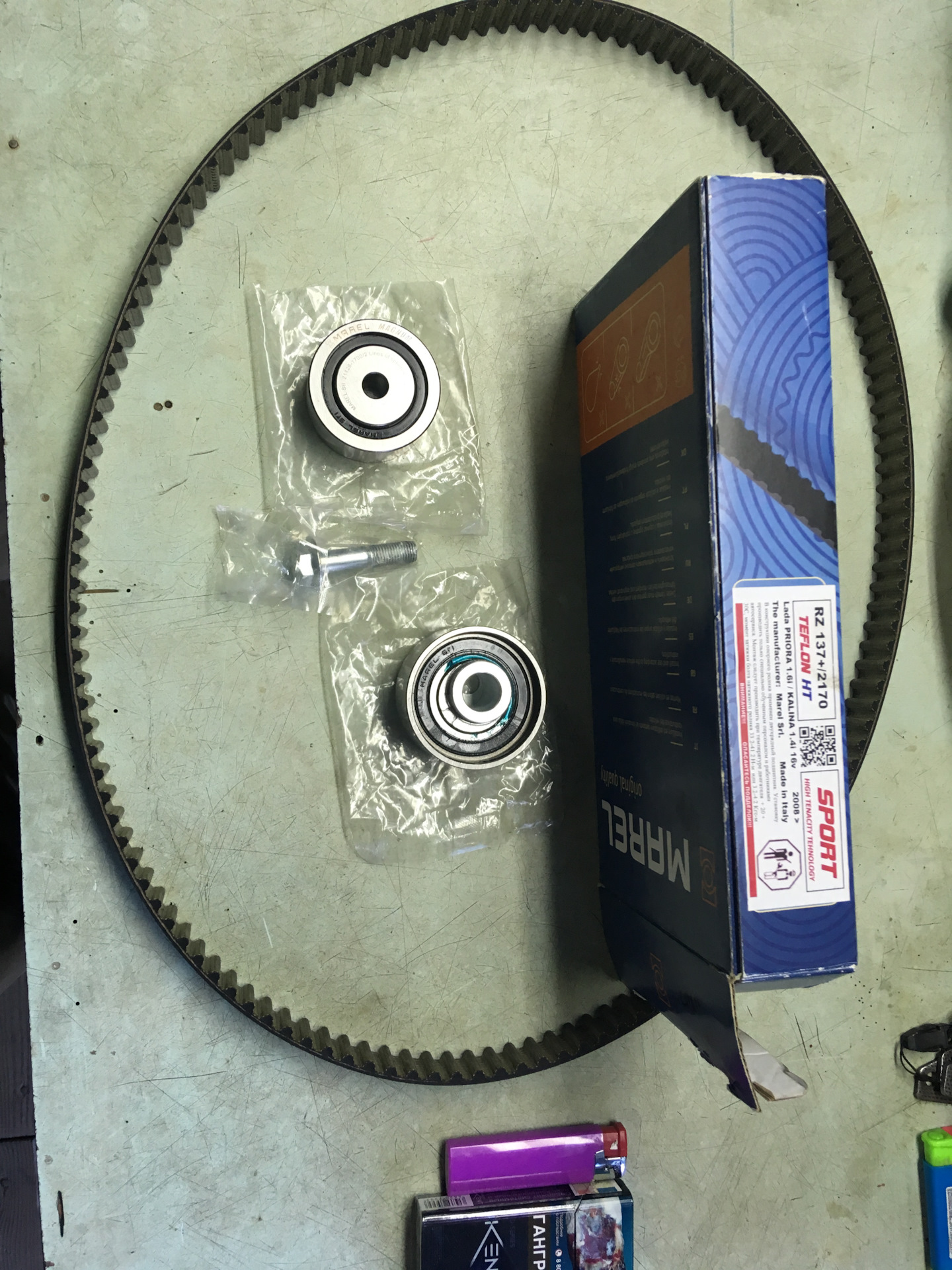

Ну а теперь о комплектах ГРМ с помпой. ContiTech мне озвучили в 22тыс.р и ждать месяц(сразу отказ), потом вдруг 11тыс.р и в итоге его отказали. Gates под заказ 13тыс.р, на рынке в наличии 15тыс.р. Отличные ценники для Вазовского двигателя.
Тут я вспоминаю что на Приору всегда ставил комплекты MAREL и проблем не было. Ну что же, рискнём.
Захожу к ним на сайт, пишу на электронку, они мне достаточно быстро скидывают интернет магазины с кем работают. Выбираю один из наиболее известных мне, до недавнего времени созвучный с моделью моего авто.
В наличии нет. Выбираем другой, уверяют что есть в наличии, немного затянули с отправкой, но всё благополучно приехало. Вместе с доставкой вышло 8600р. Процесс замены стандартный и описан всеми уже давно, повторятся не буду.
Родная помпа ТЗА уже имела не большой люфт и странные окисления в районе дренажного отверстия. Думаю долго она бы не проходила. Ремень в хорошем состоянии, ролики еле заметно люфтили, вполне в рабочем состоянии, ещё бы походили.

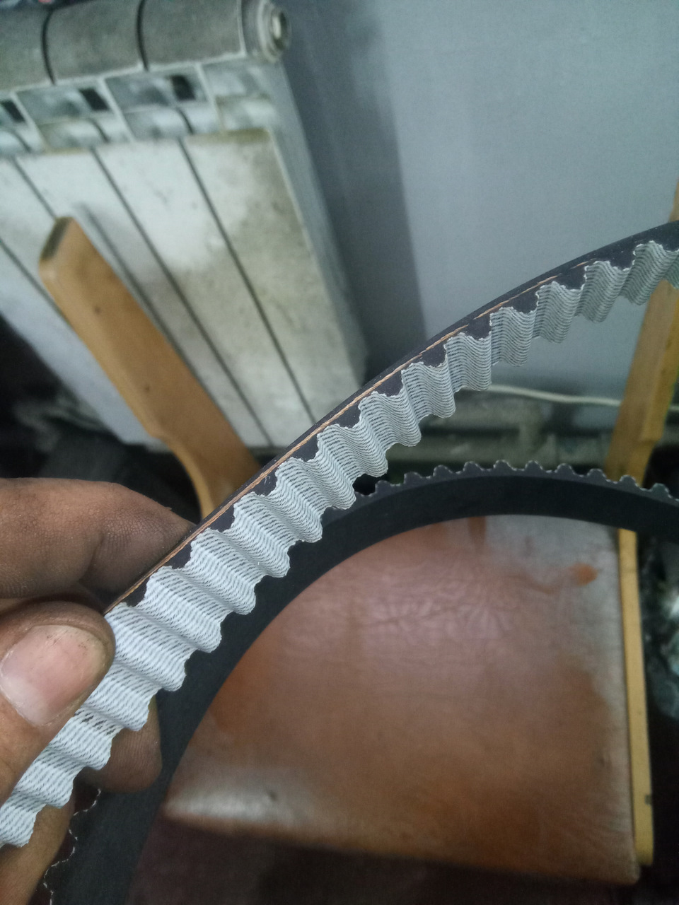

Про комплект MAREL сказать особо не чего, я не эксперт, понаблюдаем. В комплекте ремень DAYCO с тефлоновым покрытием, первый раз такое ставлю и как по мне он издавал излишний шум по началу, что немного напрягало, но сейчас уже тихо. Посмотрим, понаблюдаем.
Вот так я провел очередное техническое обслуживание своей мулаточке:)
Всем добра и не хворать!

ГРМ зря поменял, можно было еще тысяч 30 ездить смело, была приора с 126 мотором, замена на 100000, на весте поменял на 106000 особо критичного ничего не увидел.

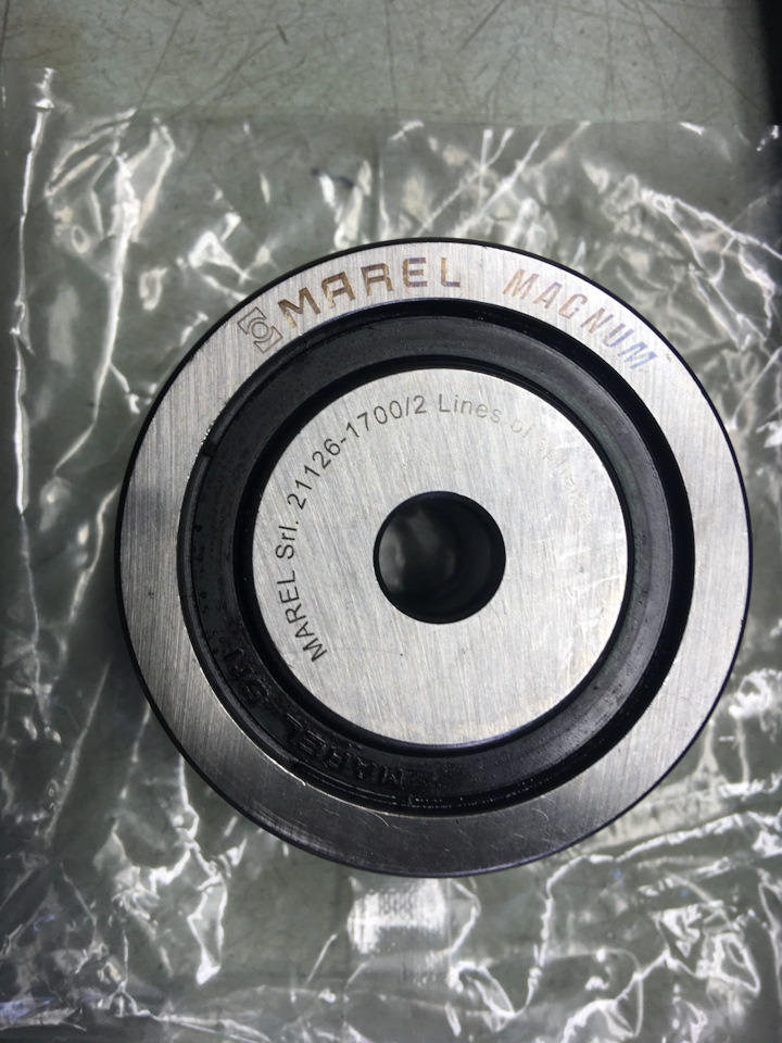

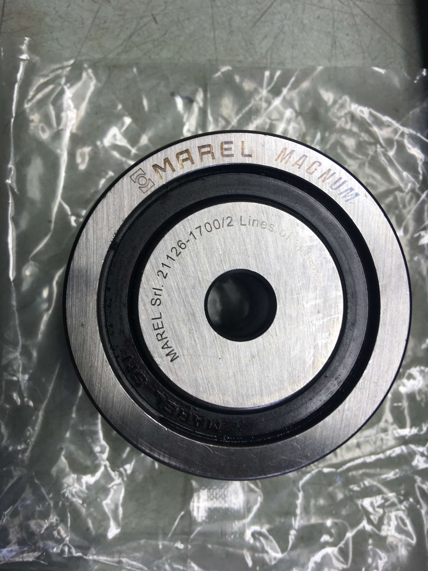

В одном скорее всего во втором ролике я показываю артикулы.
Заметьте, ролики их я ставить не стал вообще!

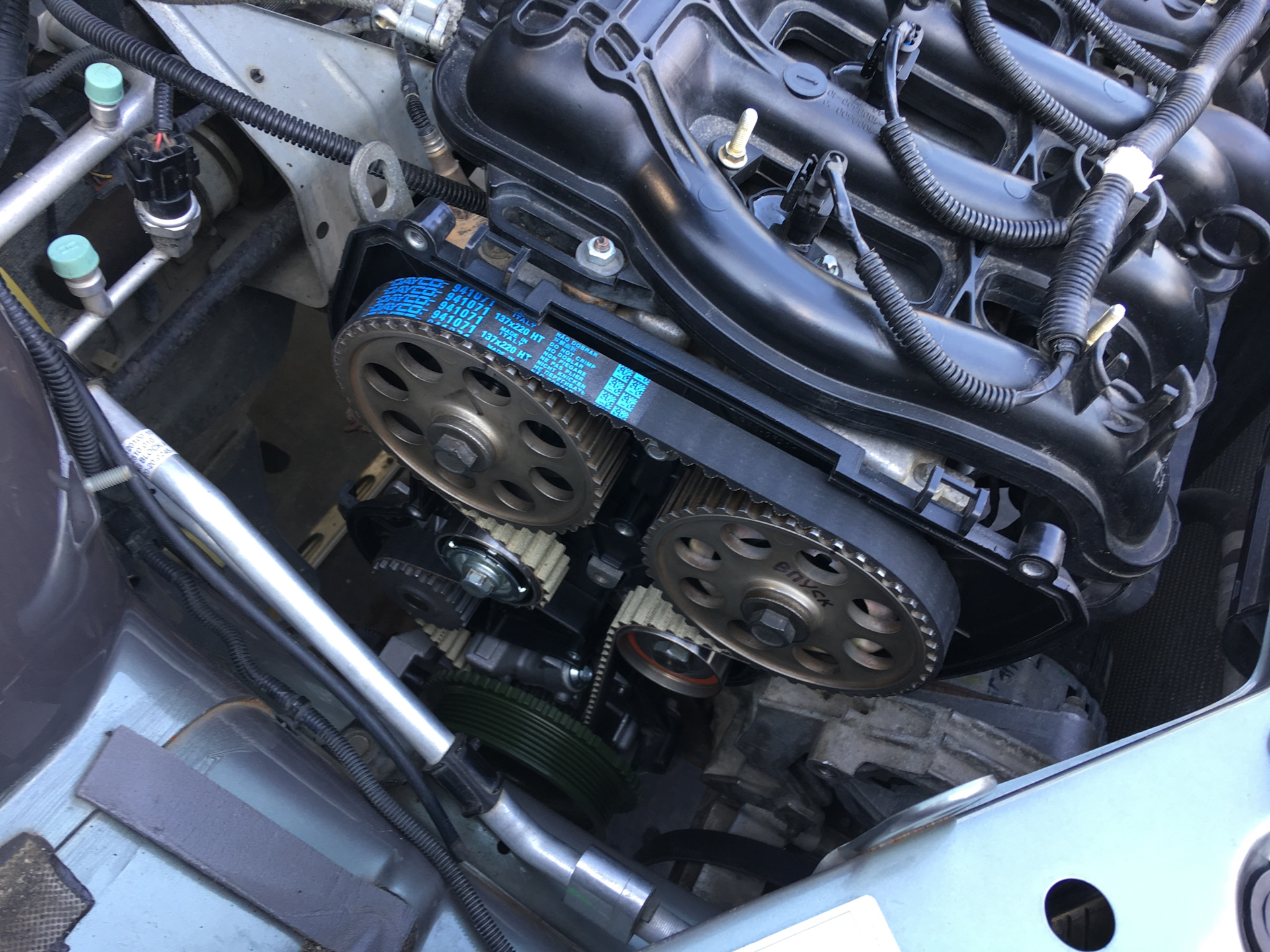

Вот установил — фото перед запуском! Далее буквально через день я его сниму и поставлю Гейтц.
Олег, приходилось сталкиваться с ГРМ от MAREL… Увыыыы мне очень не понравился! Покупал и ставил на калину 126-ой ДВС. В роликах после распаковки есть ощутимый люфт! Ремень запел как витас!.. По итогу, сразу снял и продал нахер весь этот ЧУДО — КОМПЛЕКТ! Только гейтс! Вам зачем менять сам ремень?! Поверьте, до 100 000 км он гарантированно ходит, слабое звено нашего ГРМ это опорный поляк! Я его меняю на KOYO от тойоты. Всё! Помпа определяется фонендоскопом на наличие излишнего шума подшипника. Так же осмотр по факту на предмет следов подтёков ОЖ.

Артикул комплекта грм не раскрыт(
MKWP003
