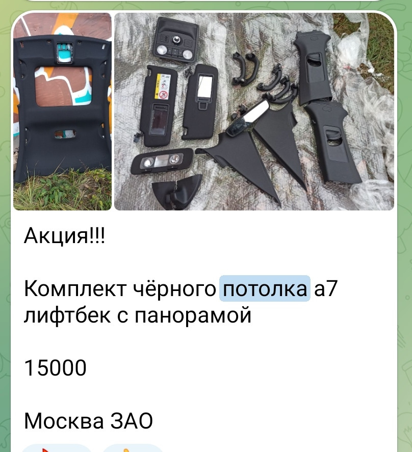

Пожалуйста! Мониторте может выскочит объявления новое или сами напишите что желаете, кто-нибудь откликнется
t.me/+TbYhzrJWv8CcyiCp
Спасибо! Полезная ссылка. А вот объявление не подошло. Там лобзик нужен для начала, в крыше панораму сделать! А так с радостью бы…
В барахолке черный потолок в сборе за 15к лежит в телеге. Если уж очень хочется.
Где Оо?)))
Выше скинули ссылку
Спасибо! Может ребятам понадобится. Счастливым обладателям панорамы!)
